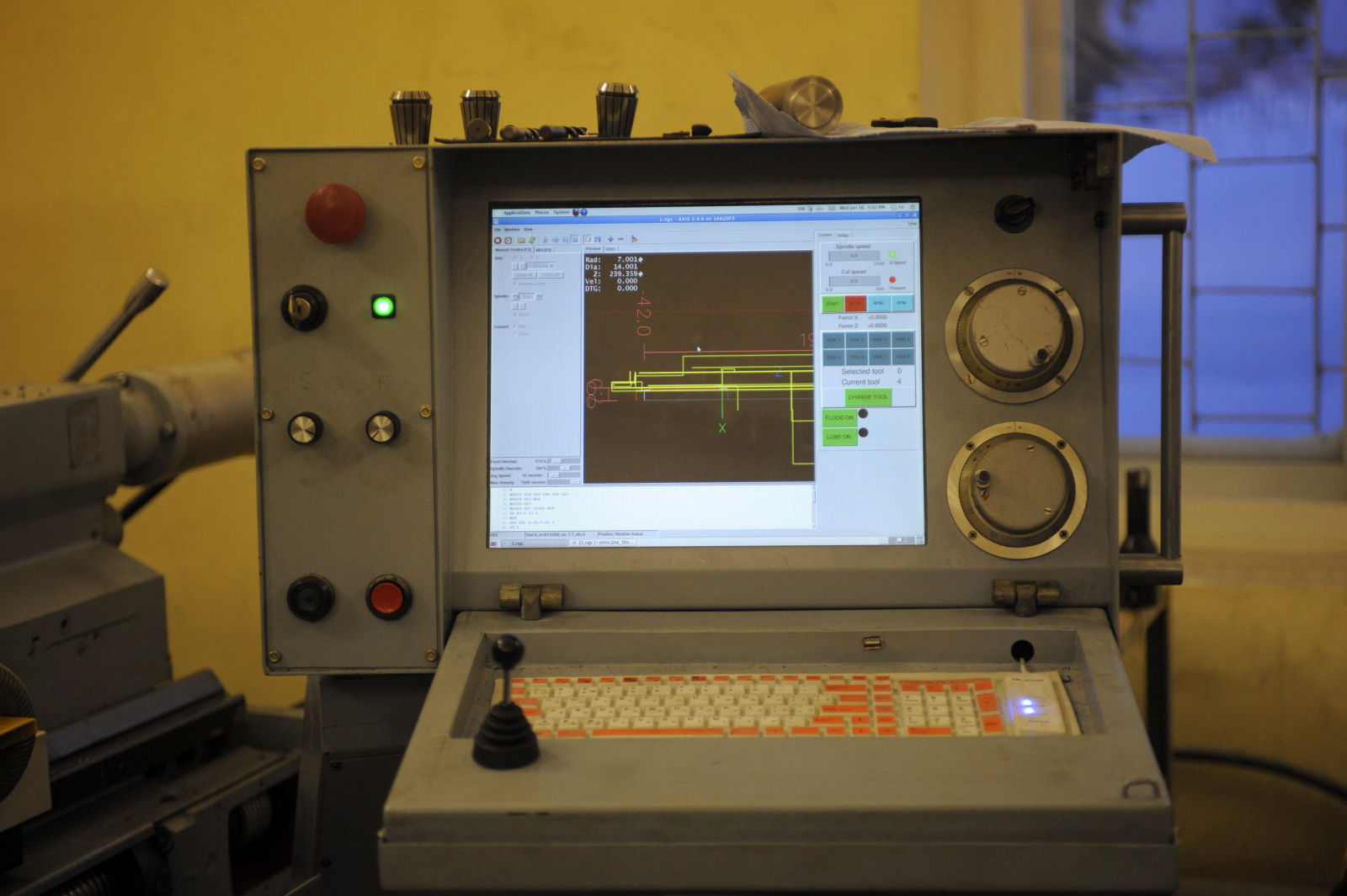

Nick писал(а):Клава какая-то нестандартная?
Резиновая :) . Их полно сейчас продается. Для станка очень практично.
_DSC6284.jpg (6099 просмотров) <a class='original' href='./download/file.php?id=3785&mode=view' target=_blank>Загрузить оригинал (599.58 КБ)</a>
Re: ECM2 или NC?
А экран с тачем, или вместо мышки джойстик слева :hehehe:?

джойстиком рулишь по Х и Z?
На 16А20Ф3 вообще афигенно удобно штатное расположение ЧПУ

Nick писал(а):А экран с тачем,
С тачем. У тача правда выяснилась мерзкая особенность - при попадании на него воды он начинает сам по себе ползать курсором и нажимать кнопки. А СОЖ бывает нет-нет, да и брызнет.
Lexxa писал(а):джойстиком рулишь по Х и Z?
Угу. И по штурвалу на ось. Штурвалы правда хочется на суппорт переставить, как на ручном, а то когда у патрона что-то режешь в ручном режиме, тянуться неудобно.
Ну и датчик для привязки инструмента еще в планах. Датчик есть, осталось кронштейн сделать. Еще бы револьверку поменять на человеческую - вообще чудесный станок был бы :) .
Чего-то я не по теме кажется расписался..

а что с головой?

Lexxa писал(а):а что с головой?
Да корявая она от рождения. Жесткость плохая, кивает при больших нагрузках. Половину потрохов уже поменял, но все равно не нравится. Ну и конструктивно она не шедевр, прямо скажем.

У тебя привода Размеры стояли?
