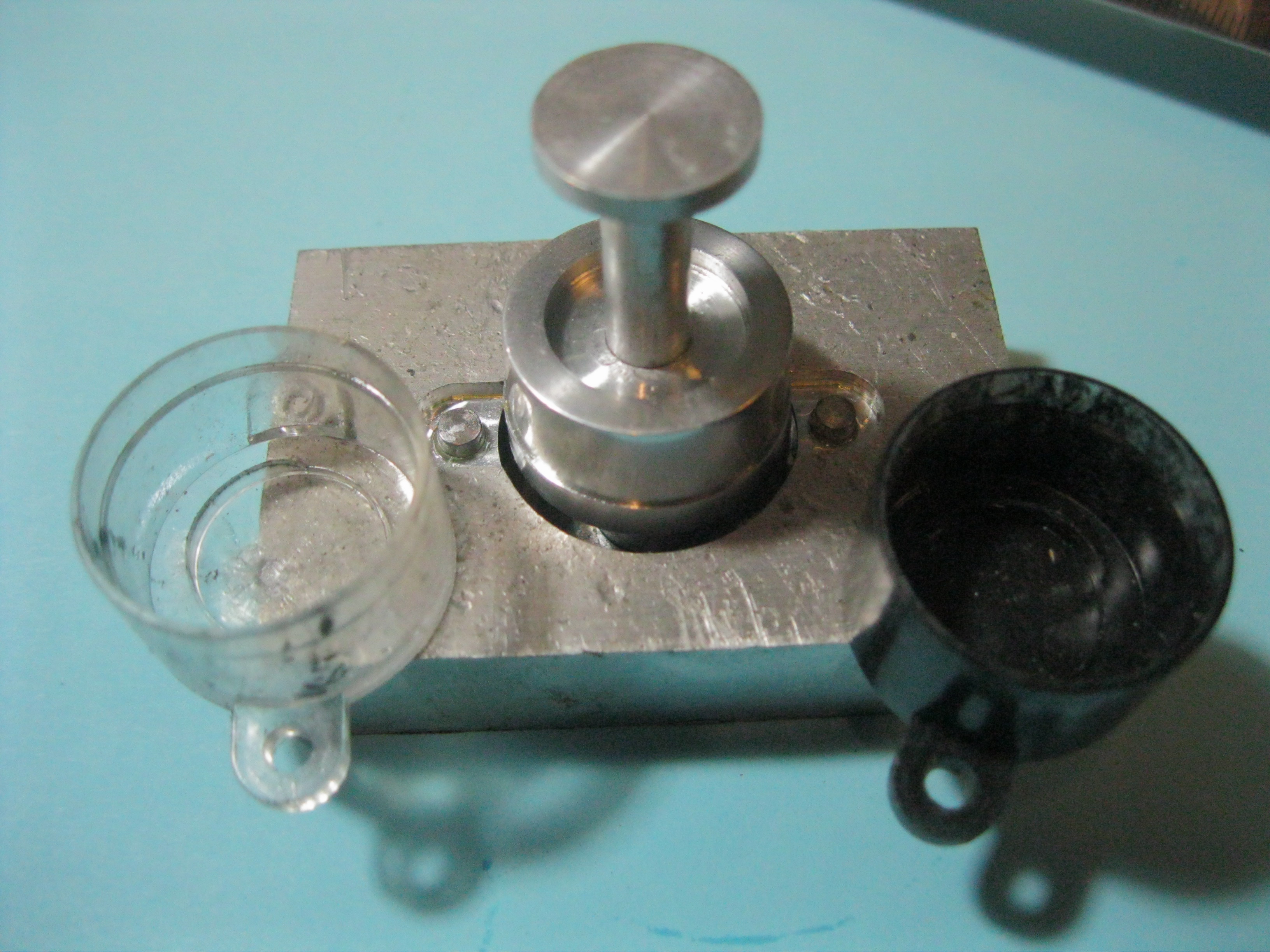

Re: Машинка для литья пластика.
Сообщение grakun »

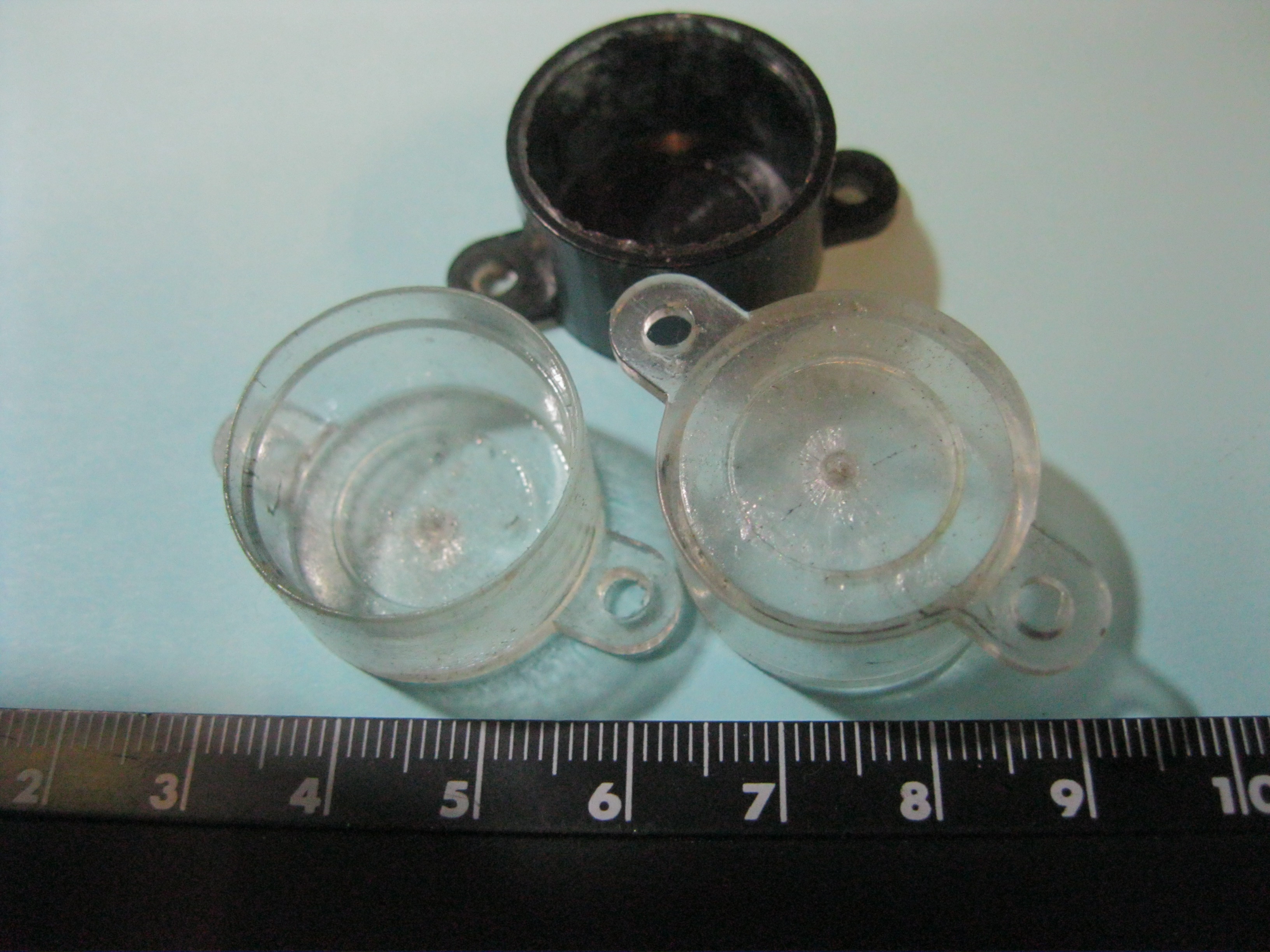

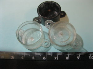

IMG_0609.jpg (3128 просмотров) <a class='original' href='./download/file.php?id=69322&sid=8cf470160a7b100730f476c295202027&mode=view' target=_blank>Загрузить оригинал (1.41 МБ)</a>
Полипропилен одноместная пресс-форма.
Сообщение grakun »

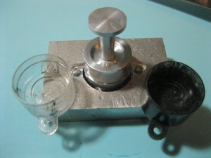

Полистирол одноместная пресс-форма.
IMG_0610.jpg (3128 просмотров) <a class='original' href='./download/file.php?id=69323&sid=8cf470160a7b100730f476c295202027&mode=view' target=_blank>Загрузить оригинал (1.57 МБ)</a>

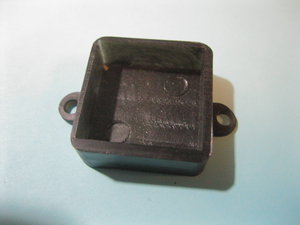

Сообщение grakun »

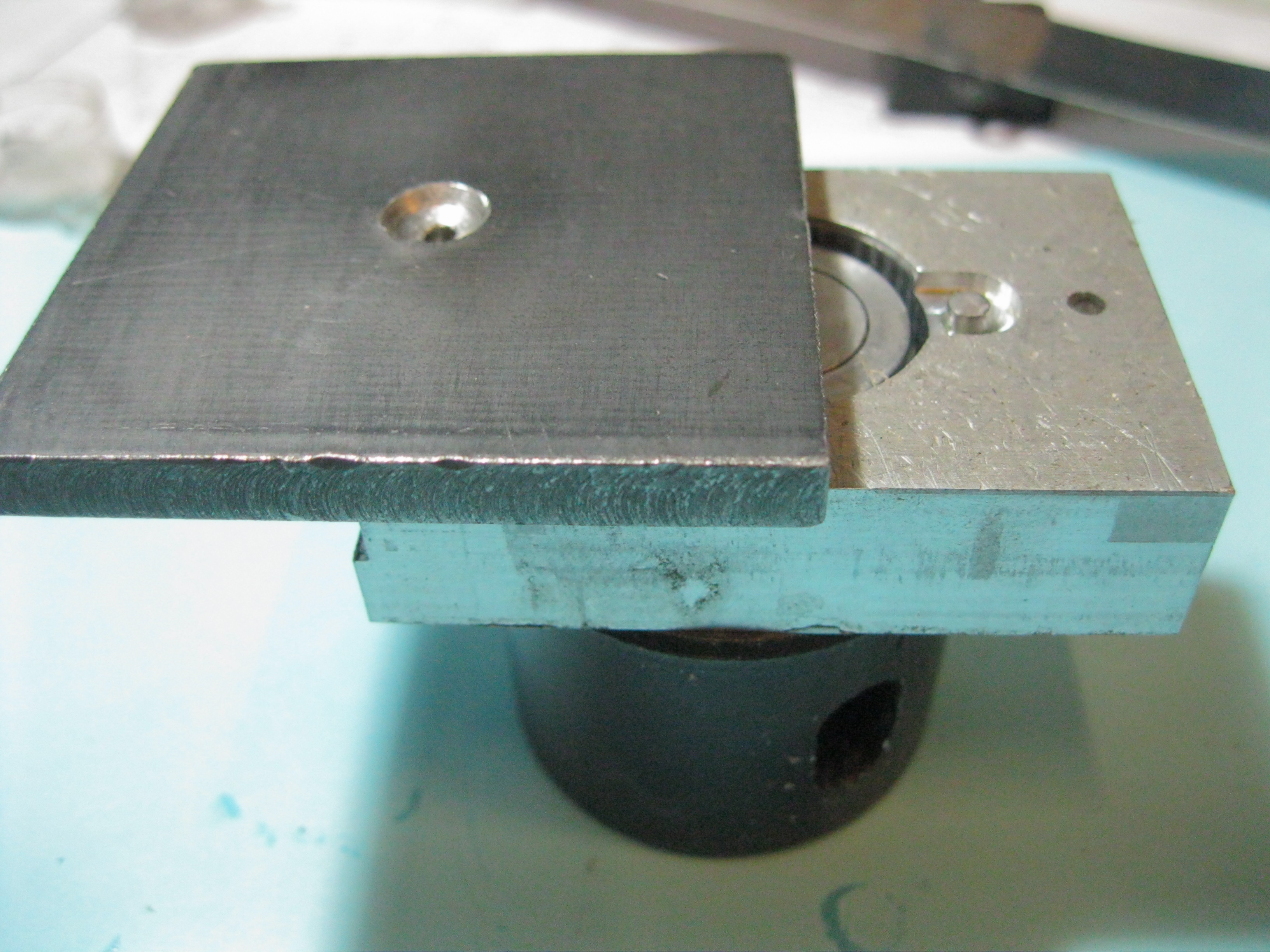

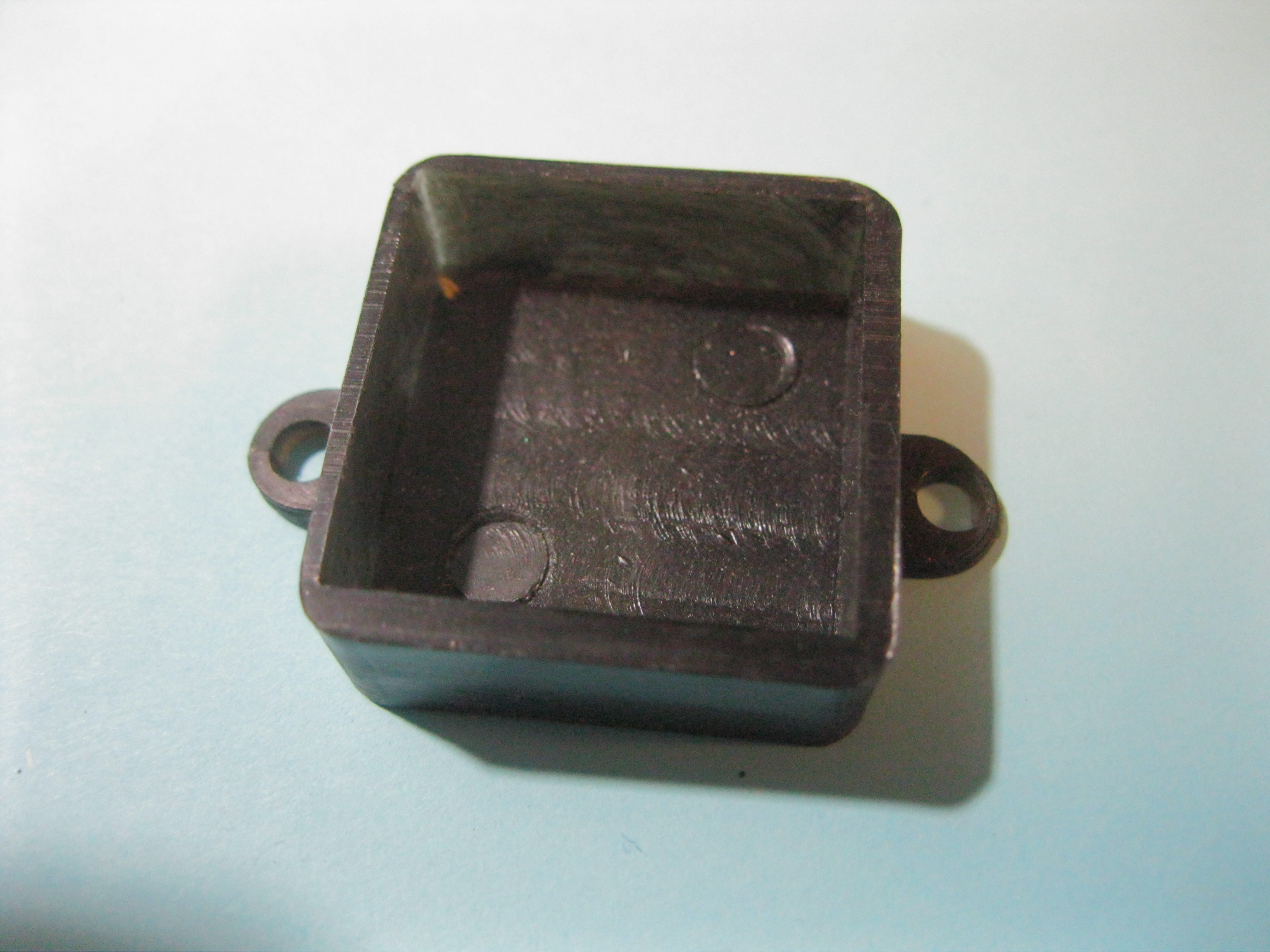

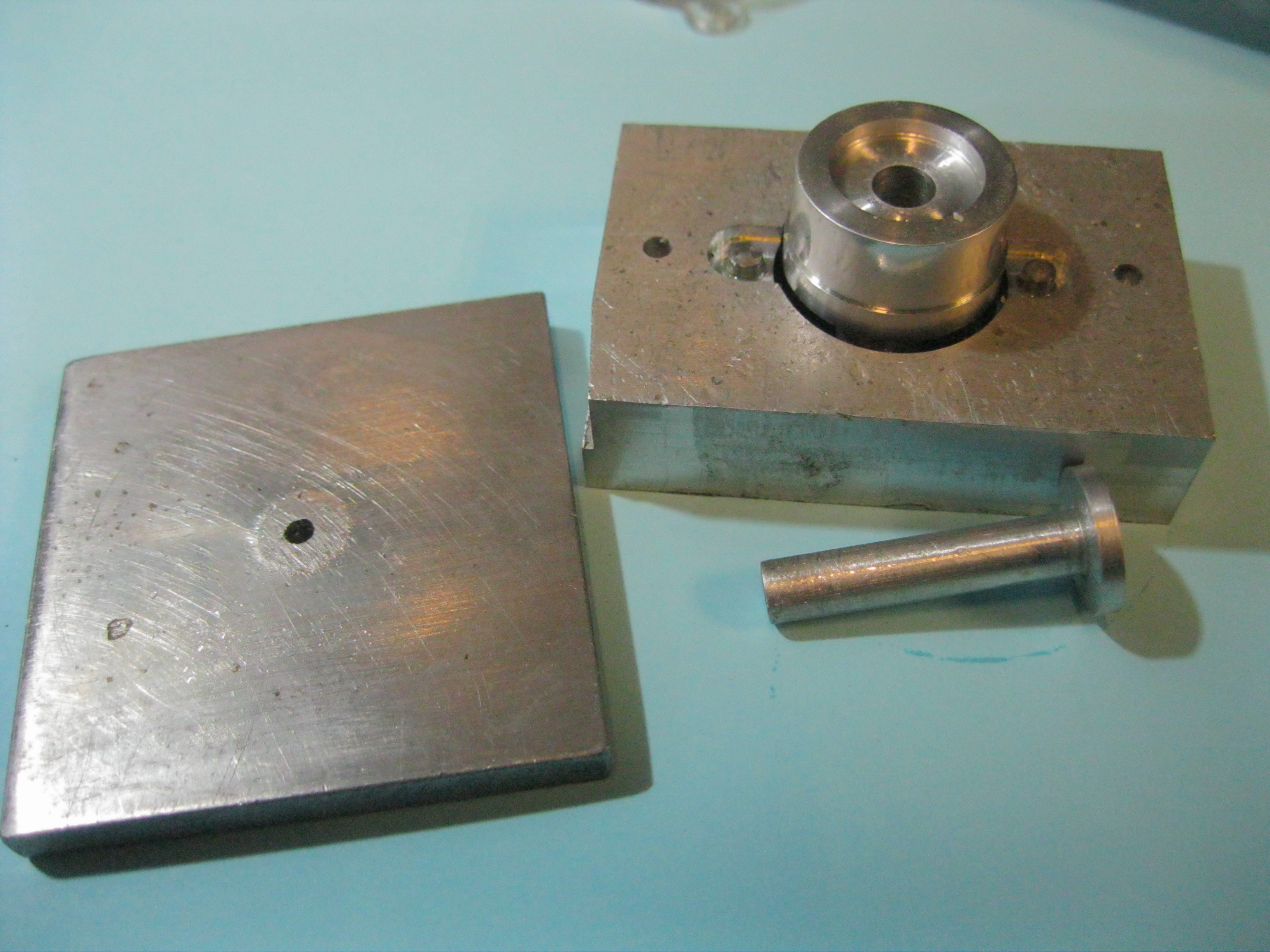

IMG_0614.jpg (3128 просмотров) <a class='original' href='./download/file.php?id=69326&sid=8cf470160a7b100730f476c295202027&mode=view' target=_blank>Загрузить оригинал (1.67 МБ)</a>
IMG_0612.jpg (3128 просмотров) <a class='original' href='./download/file.php?id=69325&sid=8cf470160a7b100730f476c295202027&mode=view' target=_blank>Загрузить оригинал (1.71 МБ)</a>
IMG_0618.jpg (3128 просмотров) <a class='original' href='./download/file.php?id=69324&sid=8cf470160a7b100730f476c295202027&mode=view' target=_blank>Загрузить оригинал (1.7 МБ)</a>
Пресс- форма из дюраля сделанная на чпу примерно за пару часов. Крышка стальная, нужно как минимум толщину 8-10мм иначе хватит на две три отливки, согнется.
