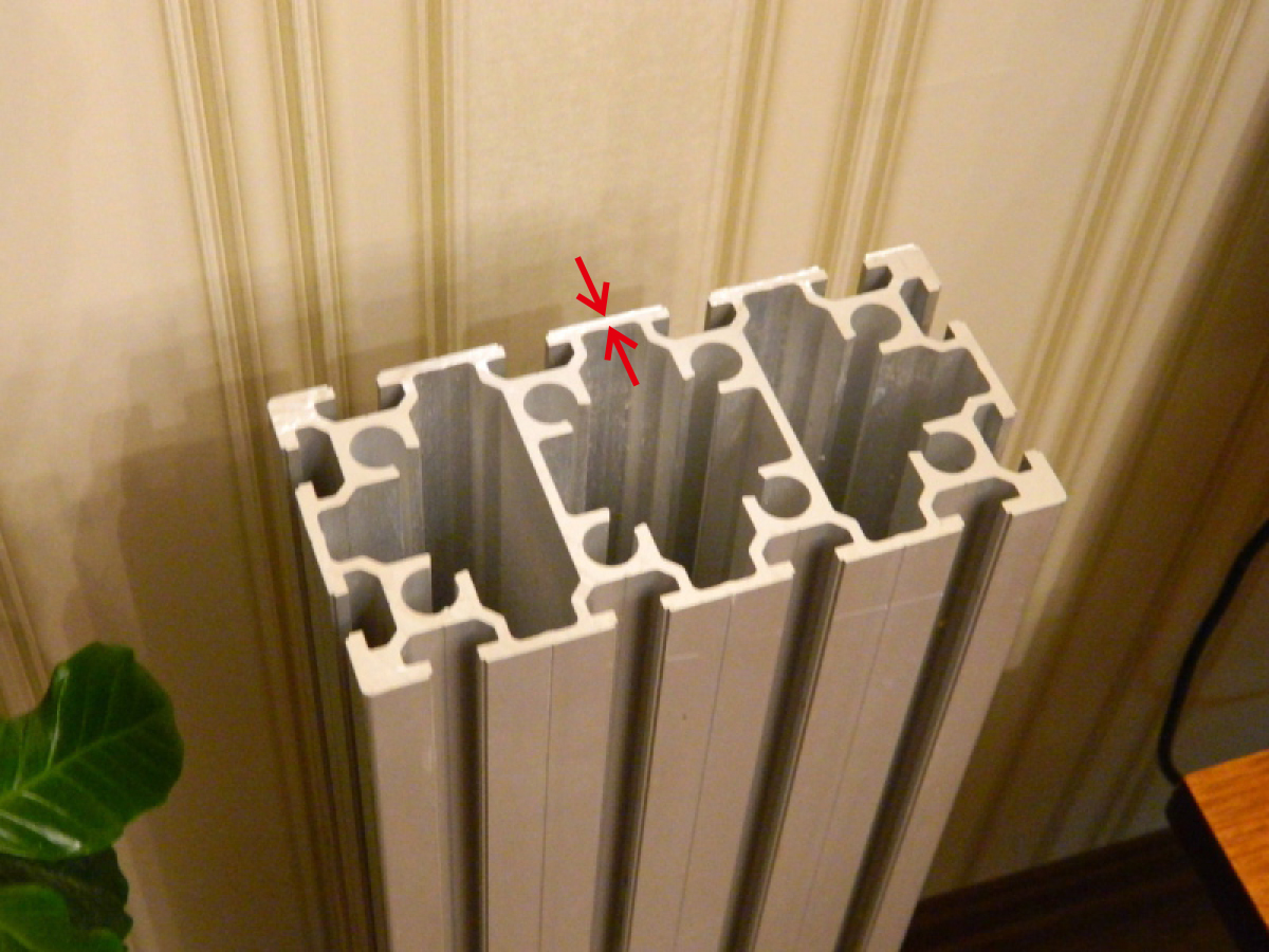

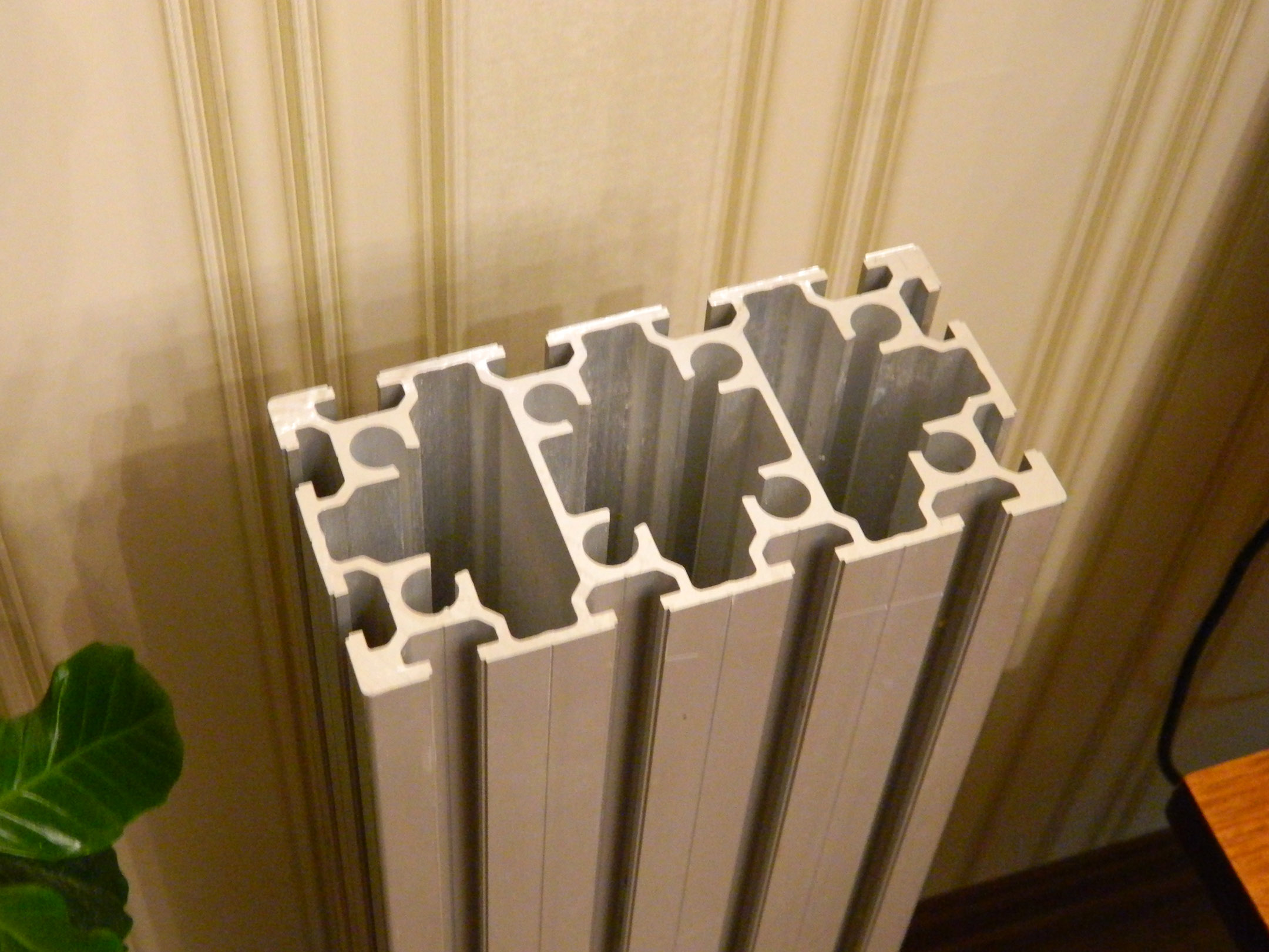

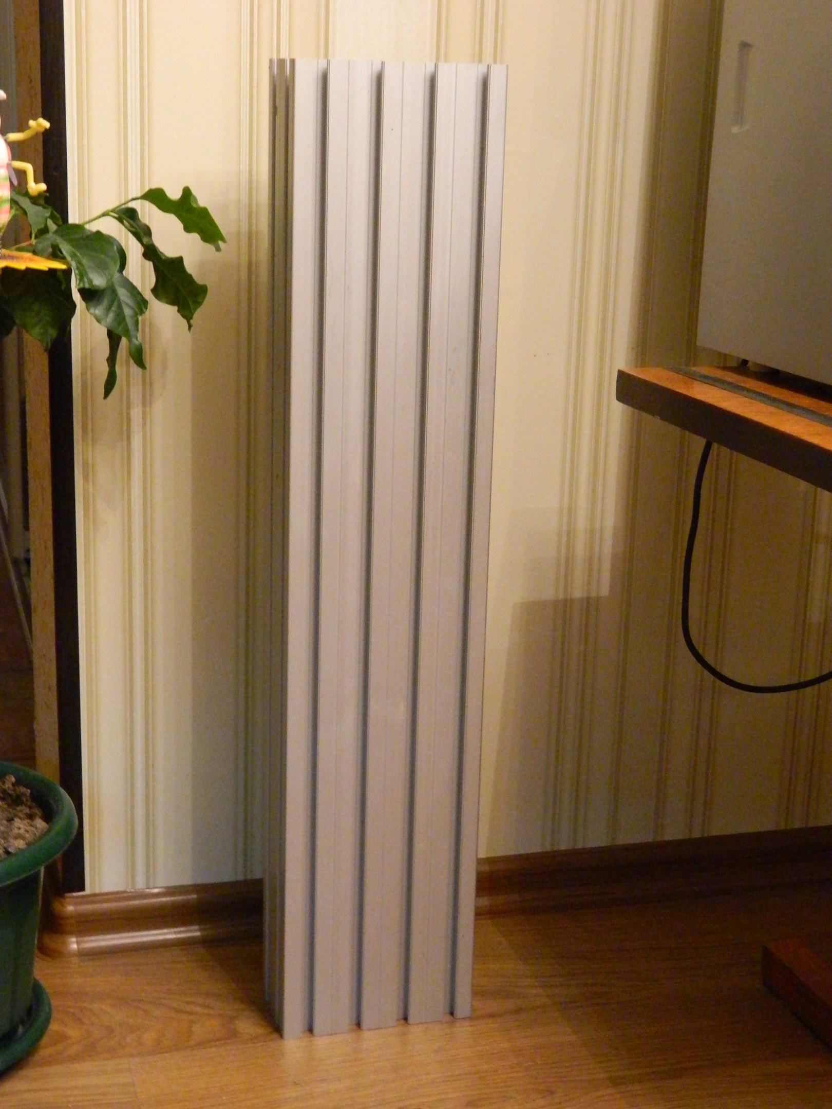

Re: ЧПУ фрезерный станок "Бобр" 600x400 мм по дереву и не то
Получил от Андрея профиль для портала. Все отличного качества и спасибо за упаковку.

shalek писал(а):Все отличного качества
Красиво! А стеночка сколько мм?
Именно эта - 2.8 мм

shalek писал(а):Именно эта - 2.8 мм
Ммм, да! Стеночка не радует.
Помимо жёсткости, греметь будет аццки, то-бишь резонировать.
Лет десять назад делали станок на подобном профиле, для фрезеровки отверстий в алюминиевых уголках. Правда, там портал был 1,5 метра. Орал как резаный!!!
Вышли из положения креплением алюминиевой пластины 8 мм на жопе портала по всей длине и заливкой полостей профиля двух-компонентным силиконом.
Работает до сих пор без нареканий. И не жужжит. :hehehe:
И у тебя в проекте силикон тоже будет не лишним.
Можно, тупо, упаковку самого дешёвого строительно герметика внутрь профиля запихать.
