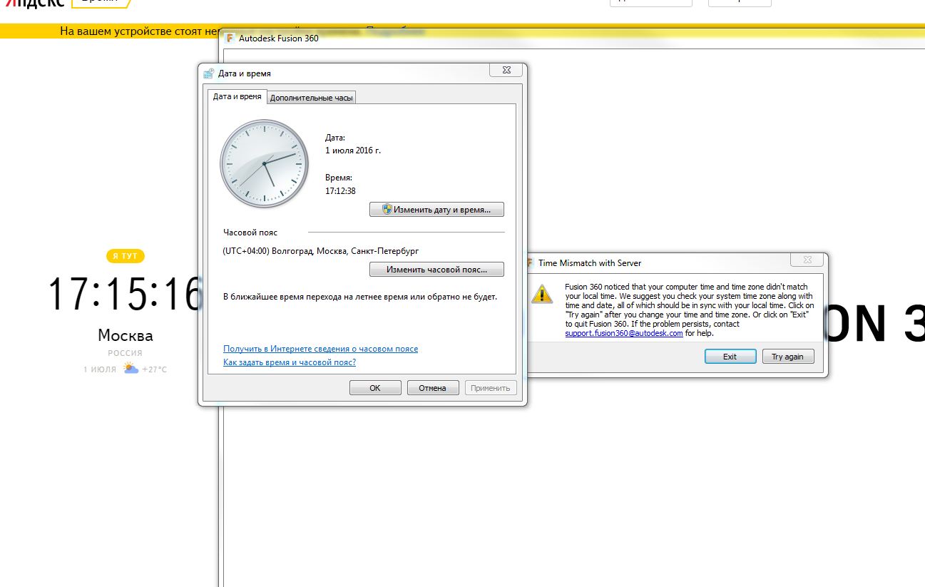

Не нравится программе мое локальное время, кто-нибудь сталкивался с такой проблемой?

Re: Fusion 360
NTP-клиент тут не при чём - он синхронизит время на локальном компе. А "мозги" Fusion 360 небось работают на зарубежном сервере и на нём тоже время правильное, но своё, местное...
Re: Fusion 360
MGG писал(а):Не нравится программе мое локальное время, кто-нибудь сталкивался с такой проблемой?
Давно сижу на F360, но таких проблем не видел. Как воспроизвести сей косяк? Поменять время на другое или часовой пояс тоже сменить?

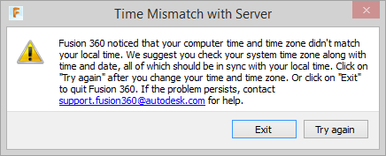

Чуть позднее в тот же час..
Нашел этот косяк. Чтобы воспроизвести, выключил синхронизацию времени, часовой пояс оставил свой, но время открутил назад на 6 часов. Вылезла табличка
Ща глянем, как решить..

Re: Fusion 360
Насколько я понял, F360 читает наш глобальный IP, по нему определяет страну/город/часовой пояс и вычисляет наше текущее время. А затем сравнивает с нашим системным временем. Если есть ощутимая разница в этих значениях - показывает предупреждение. Получается, если с помощью ухищрений сидеть в Москве с американского IP, то F360 нас не пустит, пока не выставим американское время того города, за которым числится IP.
Я проверил, разница в 2 минуты и более никак влияет на запуск. А если несовпадение на час, то табличка выскакивает.
Пока что один вариант - выставить точное время и пояс согласно вашему глобальному IP. Если говорить на чистоту, F360 это веб приложение, поэтому для него очень важно всё, что связано с сетью и интернетом, включая время (для синхронизации данных). Поэтому он так ругается.
Попробуйте зайти на любой сайт, который показывает ваш город (cmyip.com, например). Если там показывает не тот город, где вы находитесь, то проблема со временем очевидна.

MGG
Сообщения: 3403
Репутация: 1010
Re: Fusion 360
Сообщение MGG »
Вот как то так
asdfsdfsdf.JPG (5448 просмотров) <a class='original' href='./download/file.php?id=83774&mode=view' target=_blank>Загрузить оригинал (101.1 КБ)</a>

MGG
Сообщения: 3403
Репутация: 1010
Re: Fusion 360
Сообщение MGG »
а вот походу и причина:
Host Name: None Whois
Proxy: No Proxy Detected User Agent
City: Russkiy Weather
Region: Primor'ye
Понял куда копать, но попробую только в понедельник
dtw.moscow@gmail.com

MGG
Сообщения: 3403
Репутация: 1010
Re: Fusion 360
Сообщение MGG »
на приморском времени тоже не хочет работать
