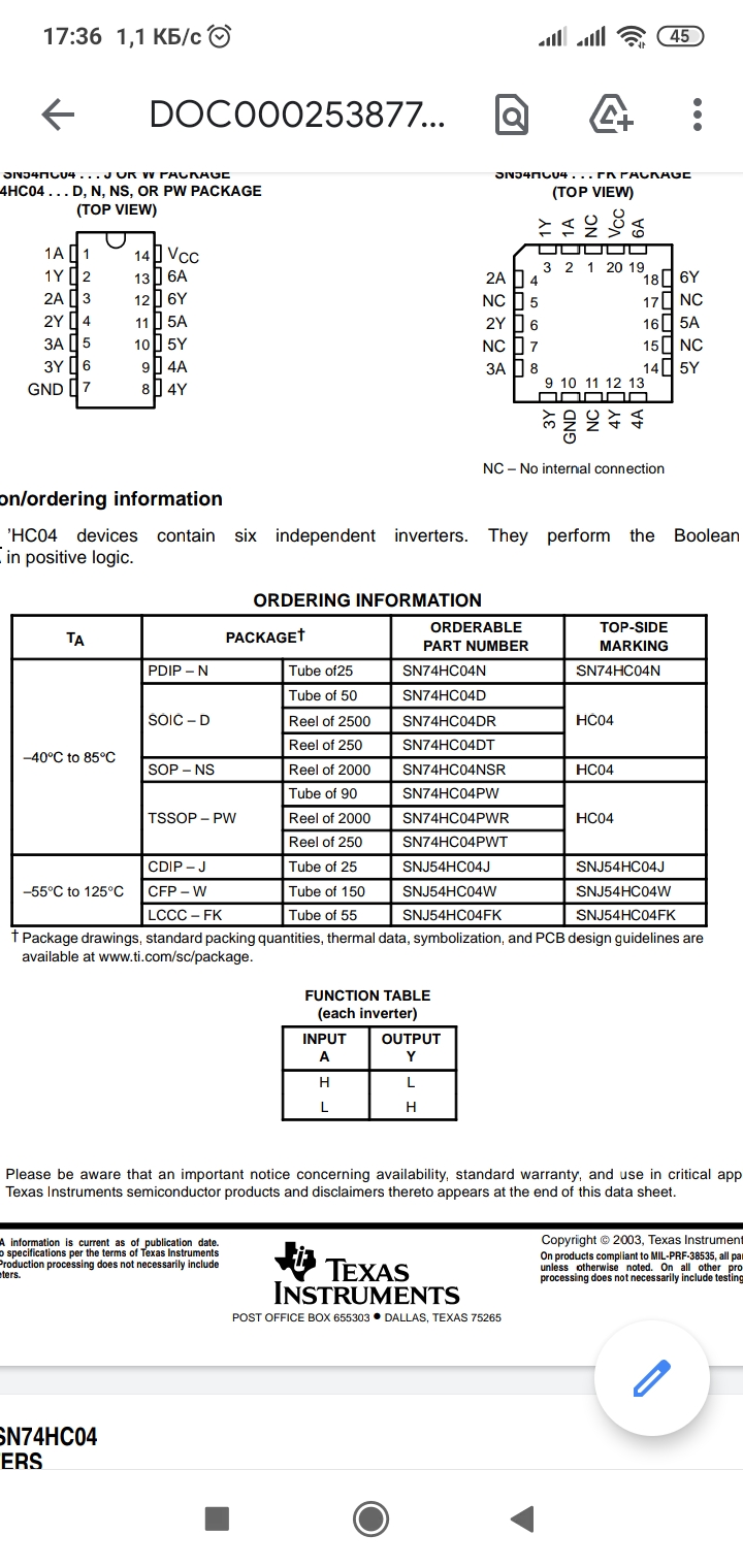

Не могу найти чем именно отличается
74hc04d
74hc04dr
Есть сайт где есть сравнение https://rum.findic.com/compare/sn74hc04 ... XYdZW.html
Но не могу найти что именно определяет "industrial applications". То есть за что отвечает этот параметр?
Отличаются упаковкой: c "R" - на катушке, без - в "тубусе".

wldev писал(а): ↑ что именно определяет "industrial applications". То есть за что отвечает этот параметр?
В основном диапазон рабочих температур. -40..+85 градусов.
calabr писал(а): ↑ Я описал свой печальный жопыт. Посему соверую пере-страховаться.
Учту! :good:
Сергей Саныч писал(а): ↑ В основном диапазон рабочих температур. -40..+85 градусов.
У всех 74HC04 диапазон рабочих температур. -40..+85 градусов (может немного отличаться у разных производителей) и все они для промышленного применения. :)
Более широкий диапазон у 54HC04, вроде -50..+125, лень в даташит лезть, корпус керамический - они для военного и космического (-SP) применения.

Serg писал(а): ↑ У всех 74HC04 диапазон рабочих температур. -40..+85 градусов (может немного отличаться у разных производителей) и все они для промышленного применения.
На телефоне не там смотрел. Потом нашел в самом начале)
Screenshot_2020-12-27-17-36-13-471_com.google.android.apps.docs.jpg (1434 просмотра) <a class='original' href='./download/file.php?id=190314&mode=view' target=_blank>Загрузить оригинал (372.96 КБ)</a>

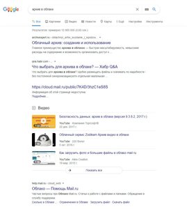

Сообщения: 3310
wldev писал(а): ↑ Что то типа облака для скачивания файлов
"мильён" готовых вариантов и гитхаб и архивы файлов в почтовых ящиках с сылками на скачку и Дропбоксы всякие и т.д
1.jpg (1341 просмотр) <a class='original' href='./download/file.php?id=190377&mode=view' target=_blank>Загрузить оригинал (96.35 КБ)</a>
