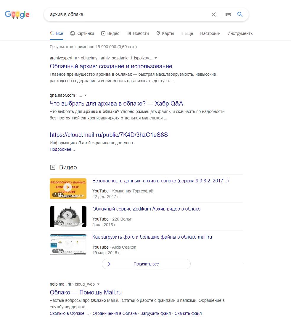

Все привет. Как сделать сайт (или на сайте). Что то типа облака для скачивания файлов. Чтобы это выглядело как проводник...
пример:
http://linuxcnc.org/docs/html/man/man9/
http://download.qt.io/archive/
какике есть готовые решения.?
спасибо
Сообщения: 3310
wldev писал(а): ↑ Что то типа облака для скачивания файлов
"мильён" готовых вариантов и гитхаб и архивы файлов в почтовых ящиках с сылками на скачку и Дропбоксы всякие и т.д
