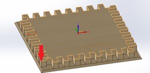

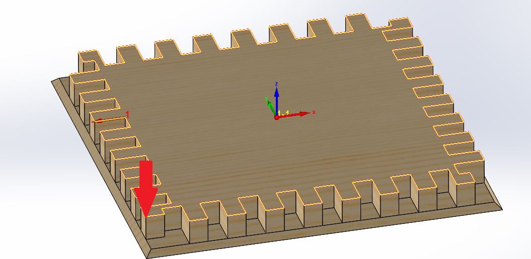

Как задать начало контура в режиме Smart Face?
При использовании этого режима для создания контура, начало контура автоматически назначается в неудобной точке.
(На картинке в точке "1". А надо там, где стрелка).

технология, геометрия - там меняй %

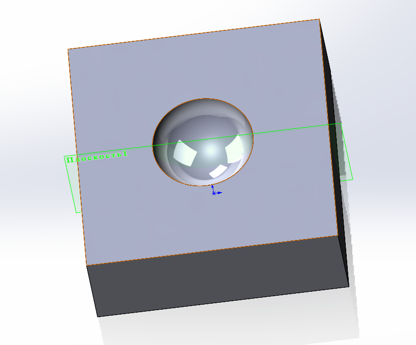

Коллеги, добрый день!
Подскажите, пожалуйста, следующее.
Необходимо сделать сферическую выборку на плоской поверхности. Выборка делается сферической фрезой (не шариком) диаметром 4 мм. Так вот, как мне сделать начало фрезерования от касания плоской поверхности и далее со смещением по Z на определенную величину?
Фишка в том, что в HSS я не нашел смещения по Z, только боковое смещение. Соответственно, фреза при первом проходе заглубляется больше, чем мне надо. И никакие технологии обработки не позволяют сделать именно смещение по Z.
Единственный способ, который я нашел - это переход 3D модель с ограничениями по нарисованному дополнительно контуру. Что-то мне не верится, что в столь продвинутой софтине, как SolidCam не было возможности это делать напрямую без костылей. Где искать?

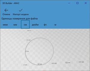

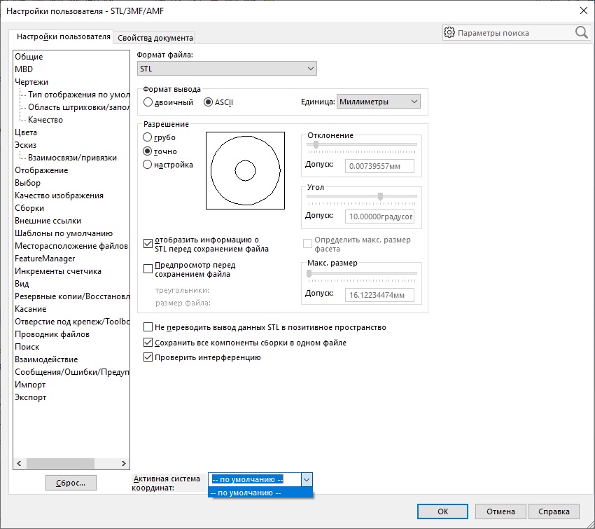

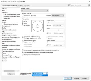

Не могу сохранить модель, как STL, в правильном масштабе.
Указываю в параметрах "единица измерения - мм", но итоговая модель почему-то в сантиметрах.
При этом другие модели выгружаются, как надо. Где-то в свойствах модели надо что-то указать?
