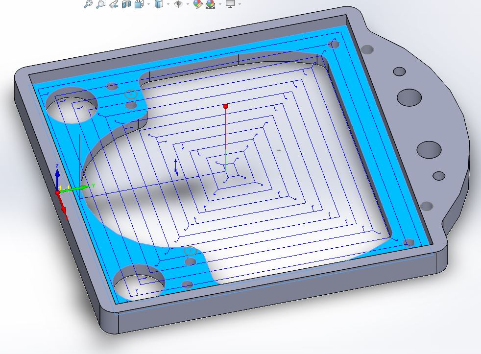

Как ограничить выборку кармана фактической геометрией модели?
Нужно выбрать только "карниз", отмеченный голубым цветом
Снимок.JPG (4346 просмотров) <a class='original' href='./download/file.php?id=201707&mode=view' target=_blank>Загрузить оригинал (135.11 КБ)</a>
Gestap
Сообщения: 890
Репутация: 1089
Re: SolidCAM
Сообщение Gestap »
Выбери контур второй, и пометь как открытый, если внутренности все вырезанны.

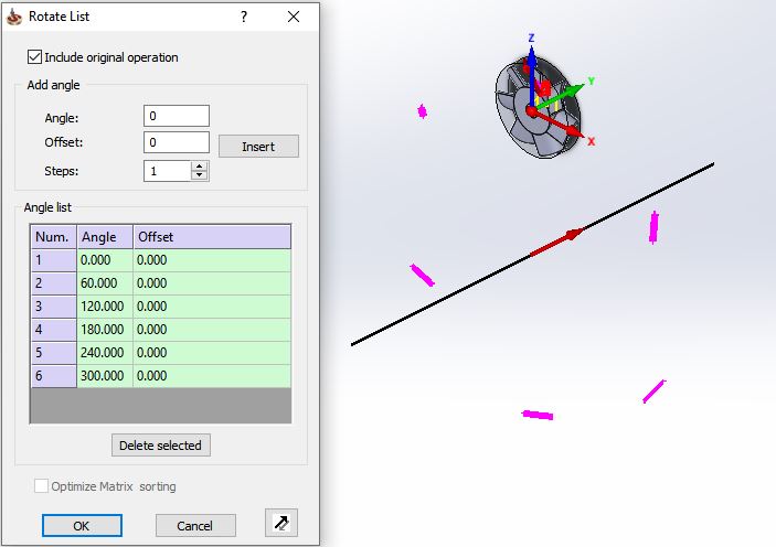

Привет всем!
Не могу создать трансформацию 4-й оси.
Как задать ось для трансформации. чтобы она была точно на оси вращения заготовки/детали?
А то у меня трансформация то вокруг оси Z строится, то вокруг какой-то случайной оси :(
impellercam.JPG (3930 просмотров) <a class='original' href='./download/file.php?id=203821&mode=view' target=_blank>Загрузить оригинал (43.84 КБ)</a>
Курдль
Сообщения: 1060
Репутация: 282
Откуда: Msk
Re: SolidCAM
Сообщение Курдль »
Курдль писал(а): ↑ А то у меня трансформация то вокруг оси Z строится, то вокруг какой-то случайной оси
Разобрался. В модели станка в файле .vmid стоял параметр CenterZ="65". Поставил CenterZ="0" - все Ок.
Почему до этого строился вокруг оси Z непонятно, надеюсь, что это глюк.
Зато сейчас при попытке построить операцию Rotary Machining или Screw Machining так и пытается осью вращения выбрать Z, а при попытке генерировать G-код пишет, что это операция вообще не для 4-хосевого станка :thinking:

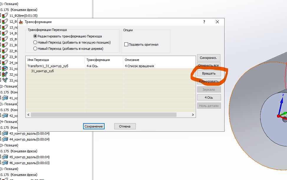

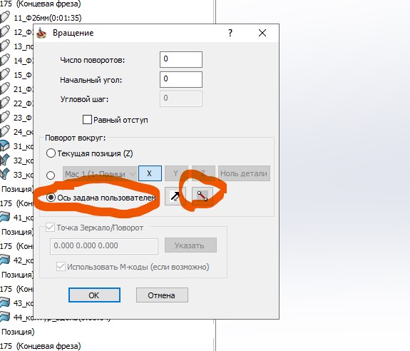

Kachik
Сообщения: 1292
Репутация: 308
Re: SolidCAM
Сообщение Kachik »
У тебя что-то накосячено в установках станка с 4ой осью.
Попробуй другую функцию вращения.
Снимок экрана 2022-06-25 224334.jpg (3917 просмотров) <a class='original' href='./download/file.php?id=203823&mode=view' target=_blank>Загрузить оригинал (101.28 КБ)</a>
в ней можешь в качестве оси указать любую кромку или ось на детали выбрав её в дереве построения.
Снимок экрана 2022-06-25 224412.jpg (3917 просмотров) <a class='original' href='./download/file.php?id=203822&mode=view' target=_blank>Загрузить оригинал (55.86 КБ)</a>
Но с установками лучше разобраться...
П.С. покажи настройки или файл станка.
