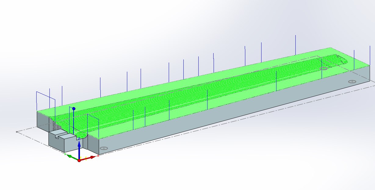

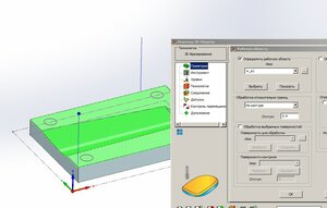

Добрый День
Делаю обработку растром
границы выбираю как контур
По идее, УП должна пройти всю деталь слева направо {одним зигзагом}
Но так не происходит.
СолидКам почему то делает несколько участков и обрабатывает их в непонятном мне порядке
как сделать УП с одним подводом и одним отводом?

1240 писал(а): ↑19 дек 2021, 15:45 Добрый День
Спасибо
Стратегия карман?
Тогда надо сделать открытые границы, чтоб он мог оббегать деталь снаружи не врезаясь по несколько раз.

Сообщение 1240 »
растр-2.jpg (2791 просмотр) <a class='original' href='./download/file.php?id=200525&mode=view' target=_blank>Загрузить оригинал (117.24 КБ)</a>
траектория 3D

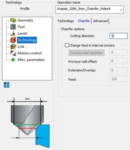

Привет!
Сдается, что в SolidCAM 2020 ошибка при задании параметра фаски "Cutting diameter".
Точнее - неправильная интерактивная иллюстрация в окне задания параметра.
Она отображает, что этот диаметр задается по нижней кромке (красная линия на картинке), а фактически - по верхней кромке (дорисованная мной зеленая линия). А вы как думаете?
SC_Chamfer.JPG (2656 просмотров) <a class='original' href='./download/file.php?id=201073&mode=view' target=_blank>Загрузить оригинал (133.2 КБ)</a>

VGT писал(а): ↑ вроде тоже сталкивался с этим.
Может быть я что-то неправильно делаю?..
Геометрия фаски по верхней же кромке задается?
Kachik

Курдль писал(а): ↑09 янв 2022, 20:19
По нижней, и на картинке всё правильно. Возможно в какой то версии был глюк, но это сомнительно. Работал практически во всех версиях с 2016 по 2021...
П.С. На самом деле не верхняя или нижняя, а внешняя по отношению к расположению инструмента. Когда, если будете пользоваться фасонным инструментом, поймёте почему выбирается внешний контур... Хотя Солид позволяет и внутреннюю кромку использовать в некоторых случаях...

Kachik писал(а): ↑ По нижней, и на картинке всё правильно.
Если по нижней, то все правильно. Однако я насмотрелся всяких "профессоров" и они задают геометрию по верхней кромке :(
sima8520 писал(а): ↑ вопрос то в чем? проблемы с фаской? зарезы?
Недорезы. Если я задаю фаску по верхней кромке, а диаметр - по нижней, то инструмент может и не доставать "до дна" отверстия, например.
Выглядит это не как фаска, а как клиновидная канавка вокруг отверстия.

Kachik писал(а): ↑ П.С. На самом деле не верхняя или нижняя, а внешняя по отношению к расположению инструмента.
В частном случае, изображенном на картинке выше, какая это кромка синей детали?
Уточню: рассматривается случай, когда фаска уже есть на модели.

Курдль писал(а): ↑ В частном случае, изображенном на картинке выше, какая это кромка синей детали?
Когда мы выбираем режущий диаметр - он идёт ровно по той кромке, которую мы выбрали.
Можно выбирать верхнюю кромку, только тогда надо брать больше режущий диаметр, чтоб скос фрезы перекрывал всю фаску. Поэтому профессора и выбирали верхнюю кромку, вероятно им так привычнее...

Kachik писал(а): ↑ Когда мы выбираем режущий диаметр - он идёт ровно по той кромке, которую мы выбрали.
Спасибо!
Я перечитал мануал. В SolidCAM работа с фаской предполагает, что на модели фаски нет. Поэтому выбирается кромка, задается глубина фаски и ширина режущего инструмента. Т.е. никакой ошибки в SolidCAM нет. Для моделей, у которых кромка уже есть, SolidCAM отдельной операции не имеет, поэтому программист может выбирать на свой вкус любой вариант. Мне нравится больше по верхней, т.к. это не требует помнить размер фаски.

Курдль писал(а): ↑10 янв 2022, 11:41
Спасибо!
Без разницы по какой, фаска будет сформирована углом заточки инструмента, при выборе нижней кромки меньше кликов мышкой, т.к. режущий диаметр по умолчанию 1мм (у меня фаски обычно более 1мм).
