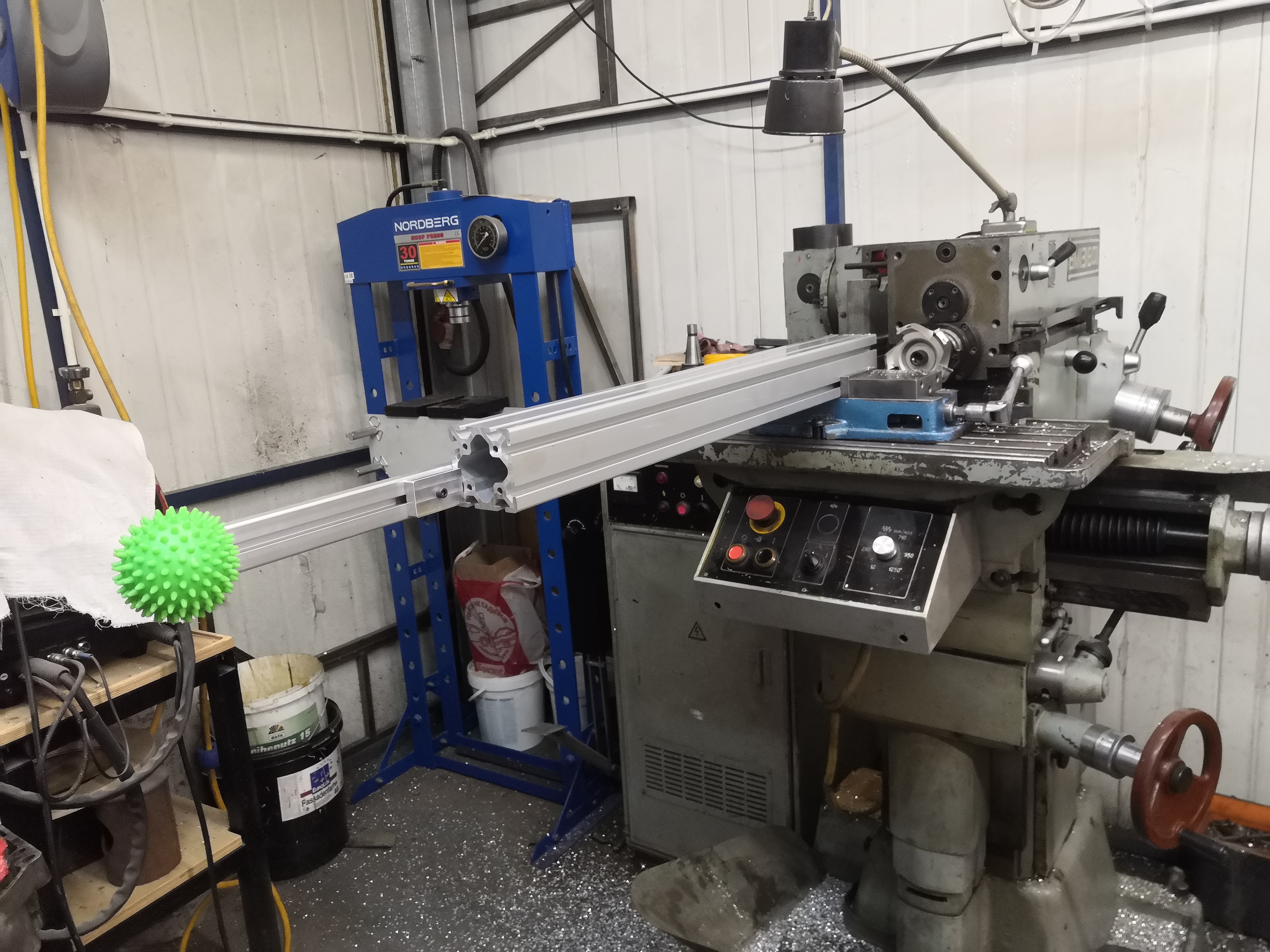

Я как бы думал соединить перемычки струбциной и отторцевать все вместе. Но говорят так не реально. Только по одной. Просто какие допустимые отклонения размера длинны указывать в техзадании.
Re: Примитивный ЧПУ из профиля 1200х600х120
отклонение от номинала нестрашно главное чтобы все палки были одинаковыми. потому делать их надо по упору поскольку как либо по другому достигнуть повторяемости на таком размере сложно.

Barmoglot писал(а):Я как бы думал соединить перемычки струбциной и отторцевать все вместе. Но говорят так не реально
найдите того, кто сделает это пакетом, все вместе, на горизонтальном фрезере да и всё тут.

Благодарю за ответ. Я так и полагал, что нужен горизонт. фрезерный . Как говорил Семён Семёнович - будем искать.
Если кто с Питера занимается металообработкой, пишите.

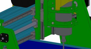

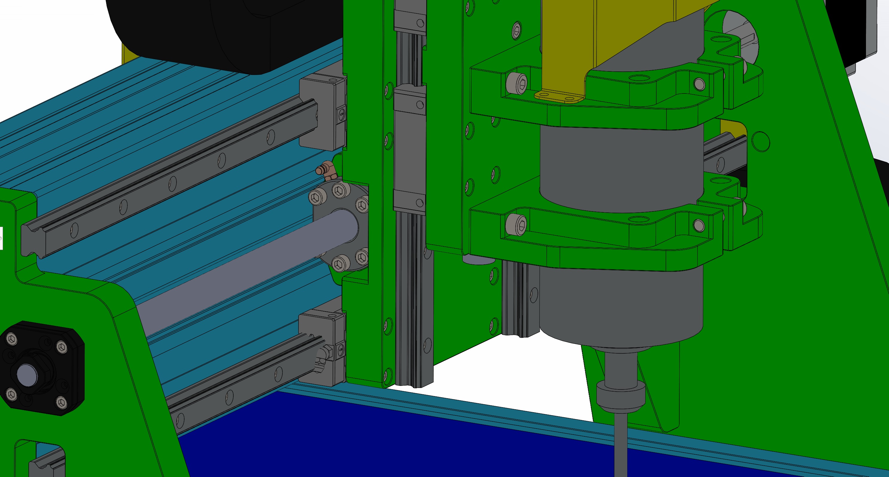

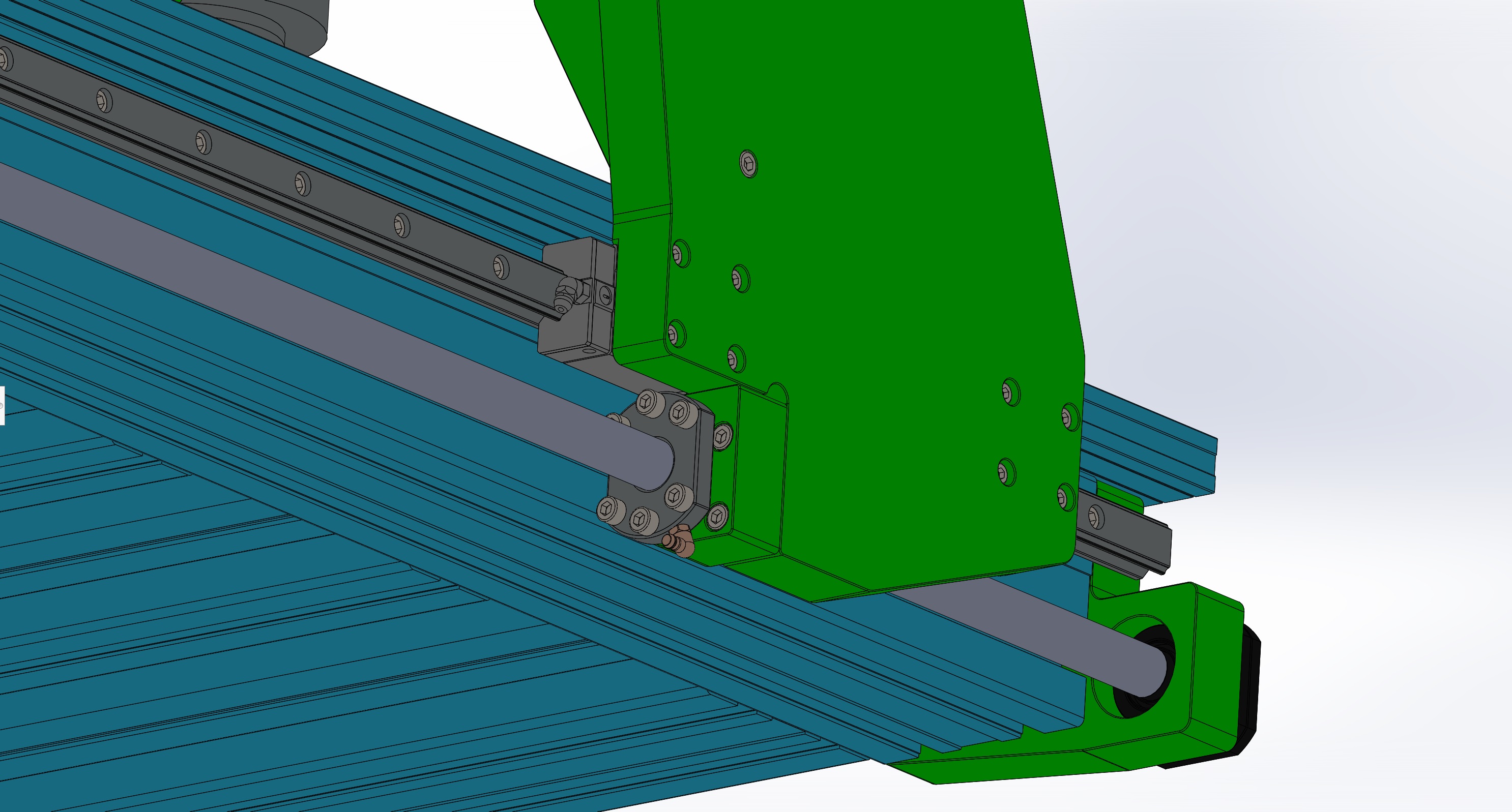

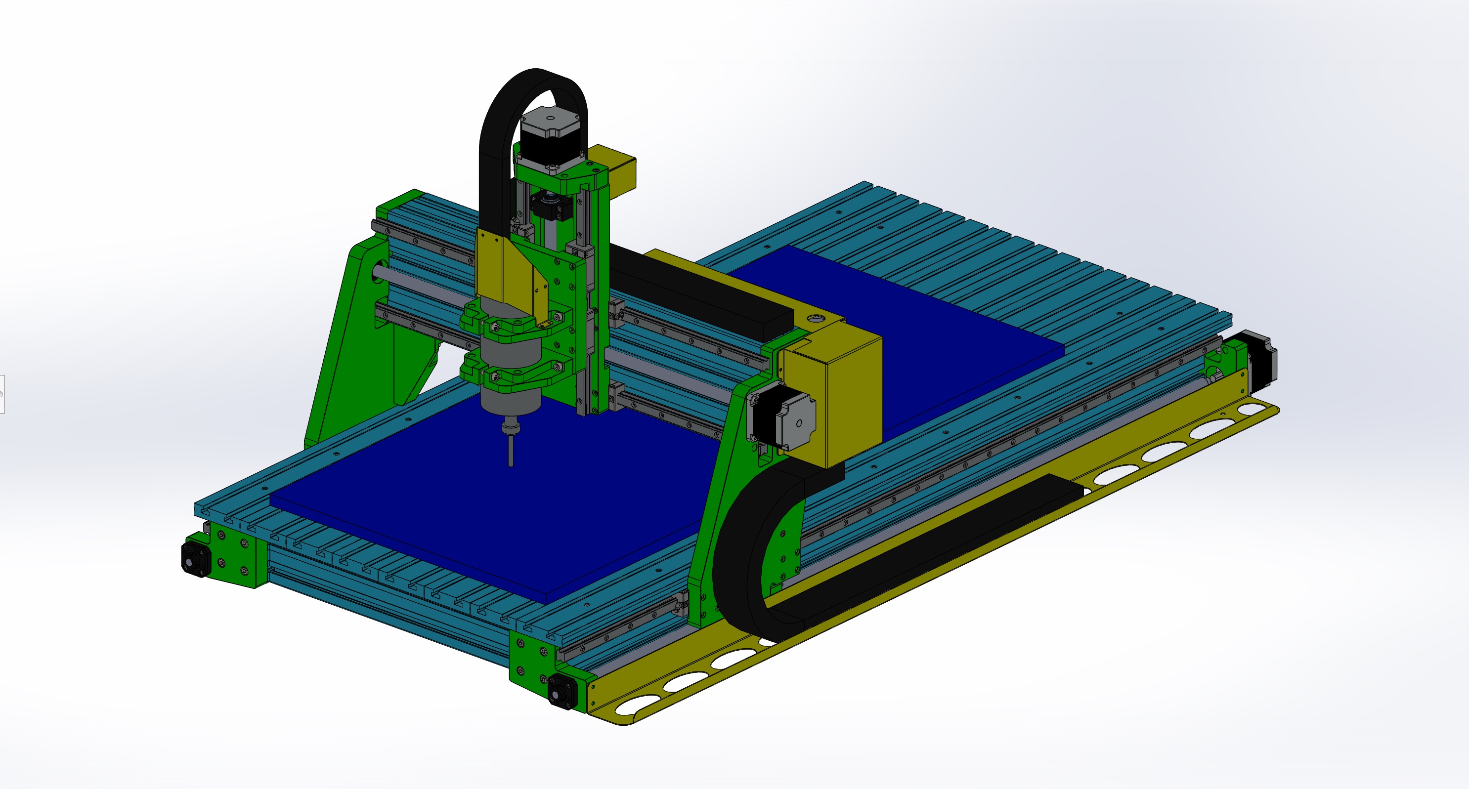

проект получил рестайлинг в лучших традициях лишился лишних деталей и вобрал новые конструктивные решения с других проектов семейства. а именно лишился проставок под рельсами что потянуло за сабой изменения крепление гаек швп.
1.JPG (5738 просмотров) <a class='original' href='./download/file.php?id=180752&mode=view' target=_blank>Загрузить оригинал (654.21 КБ)</a>
2.JPG (5738 просмотров) <a class='original' href='./download/file.php?id=180753&mode=view' target=_blank>Загрузить оригинал (740.86 КБ)</a>
3.JPG (5738 просмотров) <a class='original' href='./download/file.php?id=180754&mode=view' target=_blank>Загрузить оригинал (675.46 КБ)</a>
где хоть один хоум датчик
все датчики на прежних местах рядом с моторами.
на фото их нет вот и спрашиваю
да в модели погашены не заметил. по сути выброшены только проставки рельс допилины мелкие косяки и все.
и шо, второй заход станка будет?
когда нибудь будет. но я причесываю боевые актуальные проекты независимо от того намечается стройка или нет.

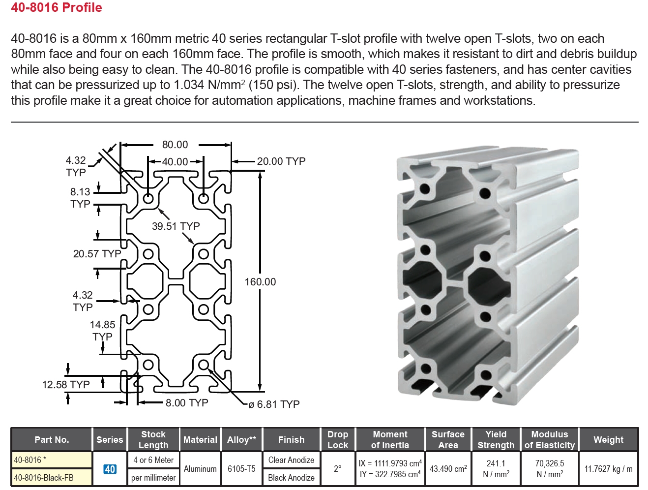

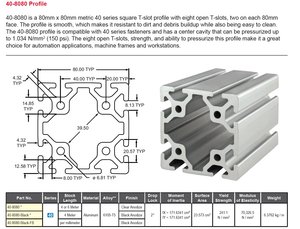

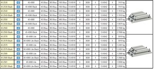

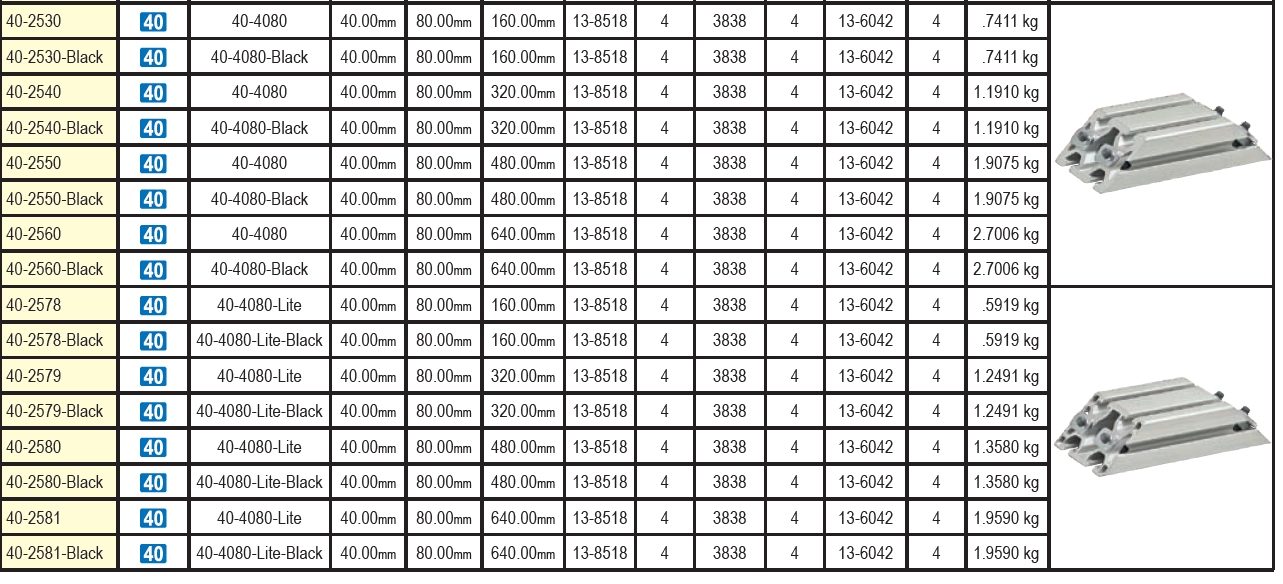

frezeryga, Здравствуйте. Подскажите по каким параметрам подбирать алюм профили?
Например, скопировал из каталога хар-ки. Цена почему-то на 80*160 профиль сильно выше 140$ за метр, 80*80 около 50$ за метр.
Еще вот такие уголки могут повысить жесткость конструкции?
Я планирую делать станок для фрезерования акрила, ПОМ пластика, но хотелось бы и метал типо меди и алюминия.
Спасибо.
Altyn10000 писал(а):80*80 около 50$ за метр.
смотрите в сторону профиля по весу с районе 10 кг/метр, а если двойной размер профиля, то по идее вес будет в 2 раза больше вес. (чуток меньше чем в 2 раза)
этот станок из профиля 100х100. профиль чем жирней тем лучше. для пластика этот станок избыточен он по металлу.

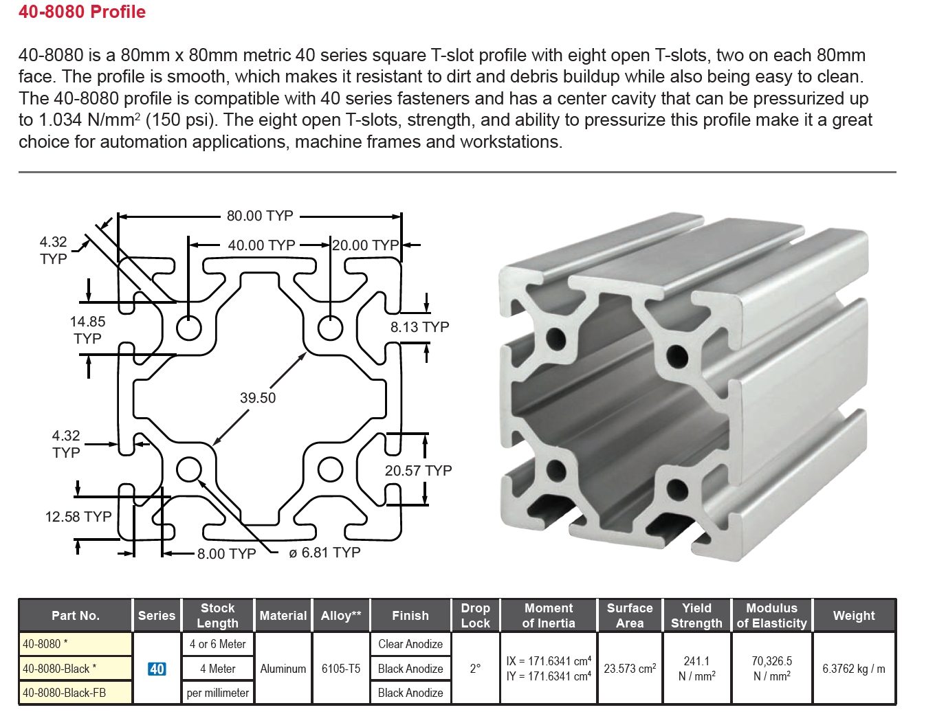

Altyn10000
Сообщения: 6
Зарегистрирован: 26 окт 2018, 11:49

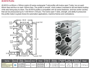

Сообщение Altyn10000 »
То что больше лучше, понятно. Я про параметры "момент инерции" "масса инерции", они вот за что отвечают? У 80 на 80 там 171 см4, по обеим осям (оно и понятно он квадратный), у китайского 100 на 100 весом 13 кг м там 216 см4, у 80 на 160 1111 см4 по Х, и 322 см4 по У. Не эти ли параметры за жесткость отвечают?
Еще вопрос как вы покупали профили? как доставка осуществлялась?
моментами инерции и прочей петушней не заморачивался. тонкий профиль пробовал вышла хрень. покупать тут http://www.cnc-club.ru/forum/viewtopic. ... 63&t=13246 или на тао самостоятельно.
