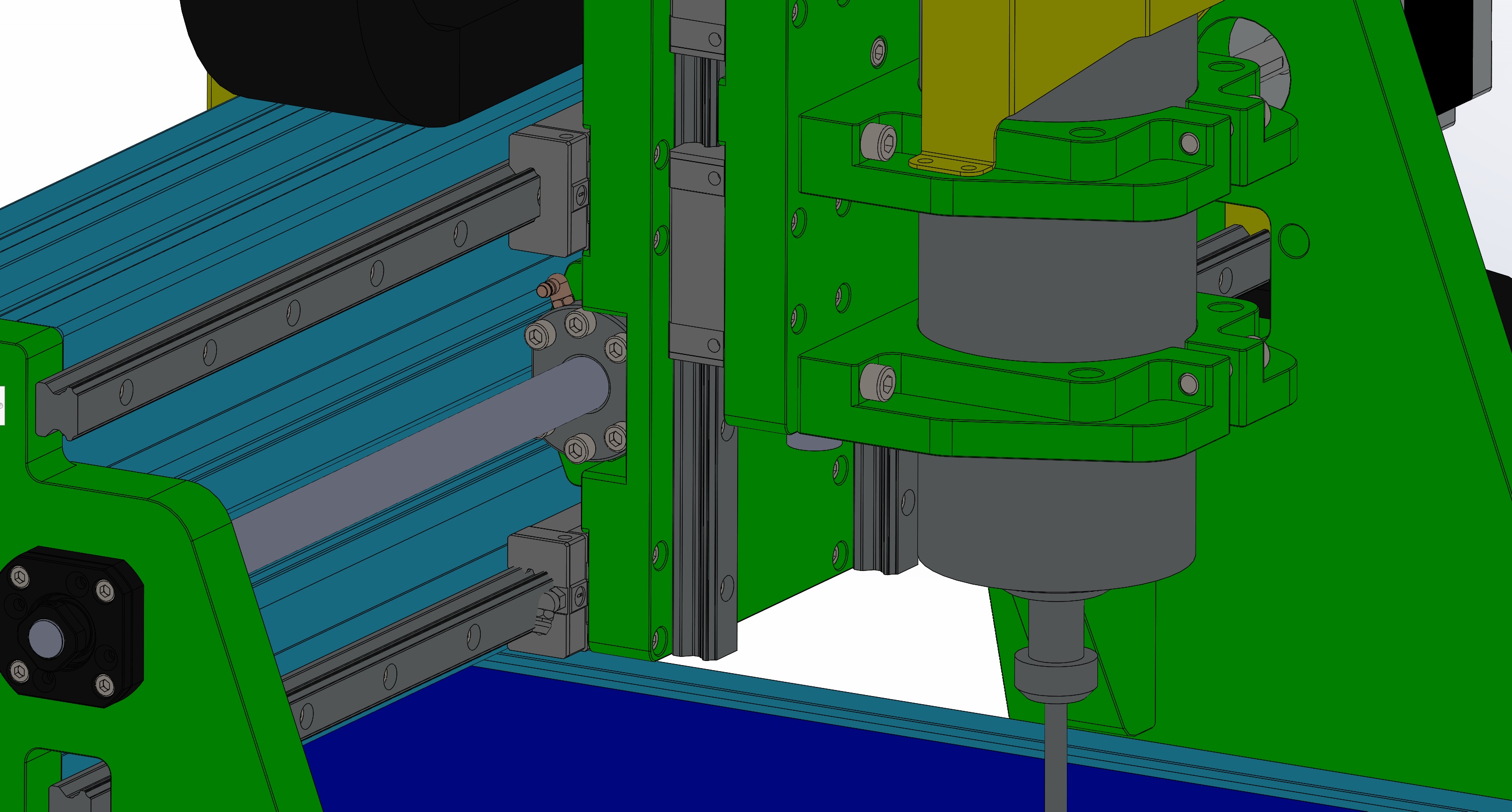

проект получил рестайлинг в лучших традициях лишился лишних деталей и вобрал новые конструктивные решения с других проектов семейства. а именно лишился проставок под рельсами что потянуло за сабой изменения крепление гаек швп.
1.JPG (5659 просмотров) <a class='original' href='./download/file.php?id=180752&mode=view' target=_blank>Загрузить оригинал (654.21 КБ)</a>
2.JPG (5659 просмотров) <a class='original' href='./download/file.php?id=180753&mode=view' target=_blank>Загрузить оригинал (740.86 КБ)</a>
3.JPG (5659 просмотров) <a class='original' href='./download/file.php?id=180754&mode=view' target=_blank>Загрузить оригинал (675.46 КБ)</a>
Re: Примитивный ЧПУ из профиля 1200х600х120
где хоть один хоум датчик
все датчики на прежних местах рядом с моторами.
на фото их нет вот и спрашиваю
да в модели погашены не заметил. по сути выброшены только проставки рельс допилины мелкие косяки и все.
и шо, второй заход станка будет?
когда нибудь будет. но я причесываю боевые актуальные проекты независимо от того намечается стройка или нет.
