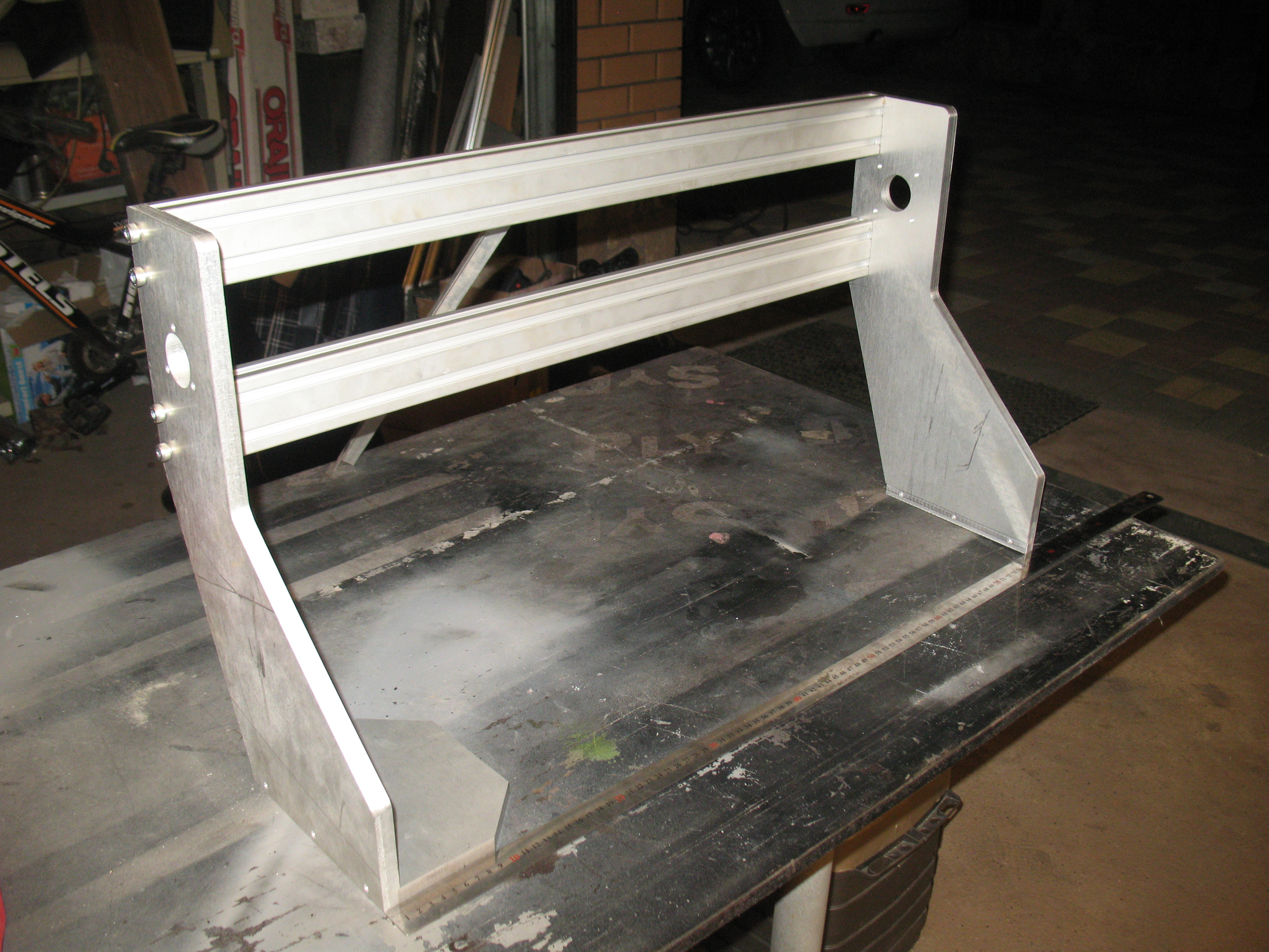

Сейчас заканчиваю портал для деревообрабатывающего станка на облегчённых профилях 30х60 мм.
Портал 001.jpg (3689 просмотров) <a class='original' href='./download/file.php?id=58861&mode=view' target=_blank>Загрузить оригинал (4.51 МБ)</a>
Сначала хотел 60х60 профили использовать. Но когда скрутил, понял, что и этих за глаза, даже без задней стенки.
Моё мнение, с шириной можно немного ужаться. В стандартных конструкциях, мы обычно вешаем рельсы на пластины 12-14 мм. И ничего, всё неплохо работает.
Вложение Портал 001.jpg больше недоступно
