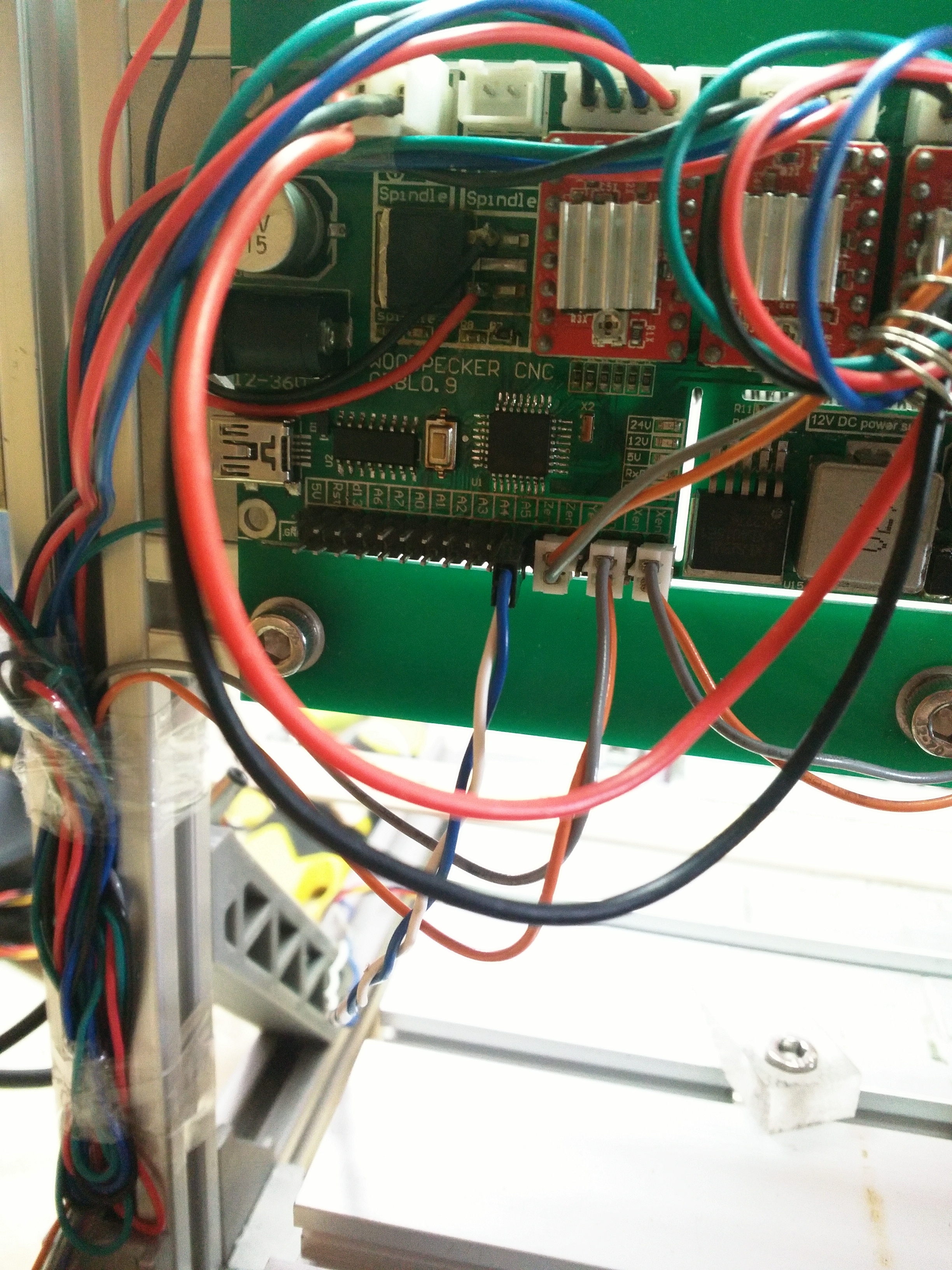

вот не много фотографий для этой платы сделал сегодня , тоже приобрел такое чудо пытаюсь подключить концивики и z щуп , про бывал несколько вариантов на картинке по ссылке , https://disk.yandex.ru/client/disk/%D0% ... 0%BF%D1%83 , пока не удачно работаю в grbl controller, настройки изменял согласно ролику на тюбе "Подключение концевиков на чпу , активация в прошивке Grbl" фото так же есть .
Но распиновку остальных контактов пока не нашел предполагаю что контакты A0....A4 это кнопки пауза резюме и тд .
Был бы рад помощи знатоков !!!

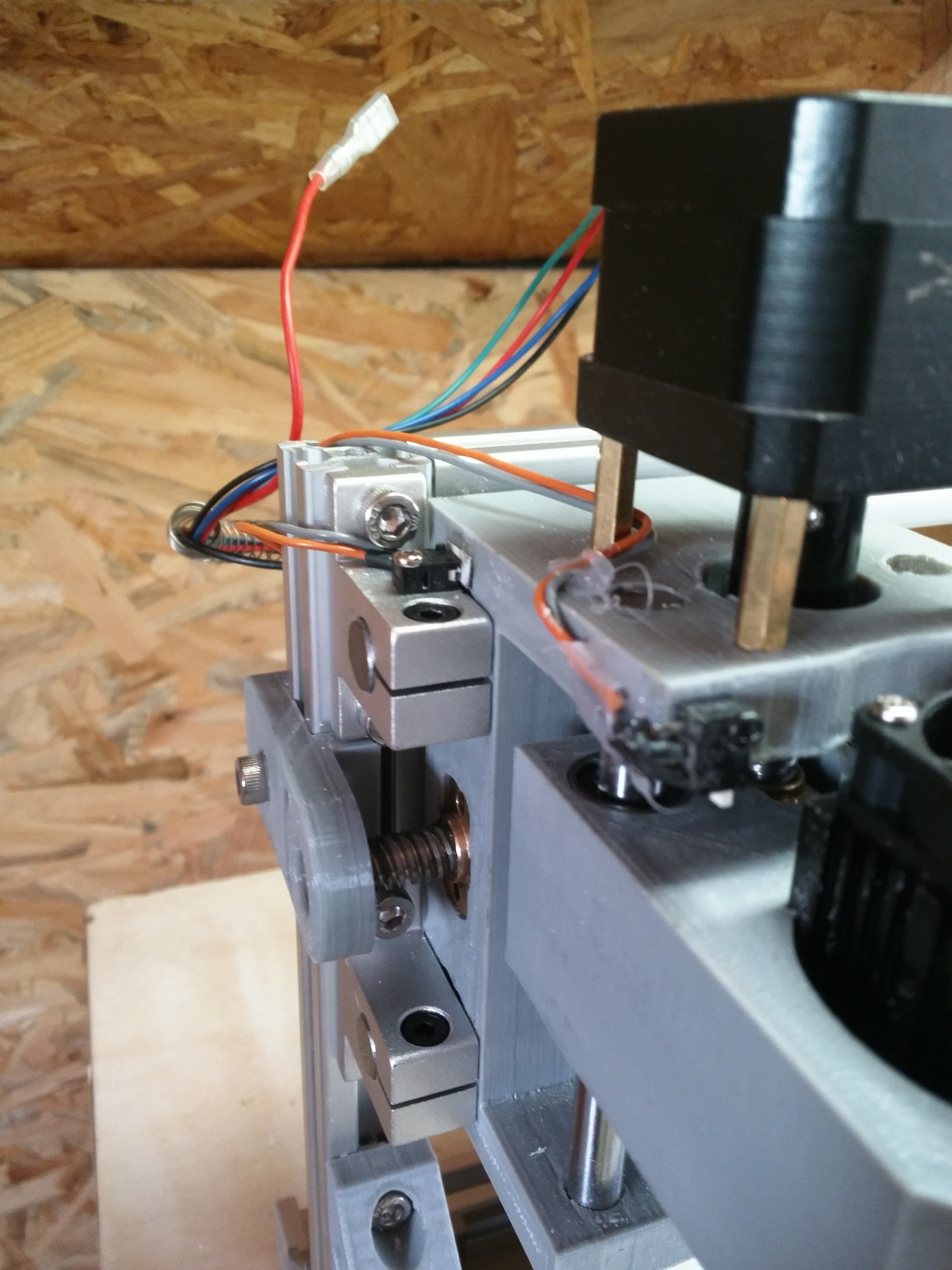

Я на такую плату подключал концевики. Делал без резисторов, просто концевики на контакты и всё. Нормально замкнутые. Это исключает наводки во время работы и выходом на аварию. Проблем за месяц не было.

Та какая там схема! Воткнул разъёмы и всё.
IMG_20170201_122404.jpg (3828 просмотров) <a class='original' href='./download/file.php?id=101791&mode=view' target=_blank>Загрузить оригинал (2.47 МБ)</a>
IMG_20170201_122443.jpg (3828 просмотров) <a class='original' href='./download/file.php?id=101792&mode=view' target=_blank>Загрузить оригинал (2.71 МБ)</a>

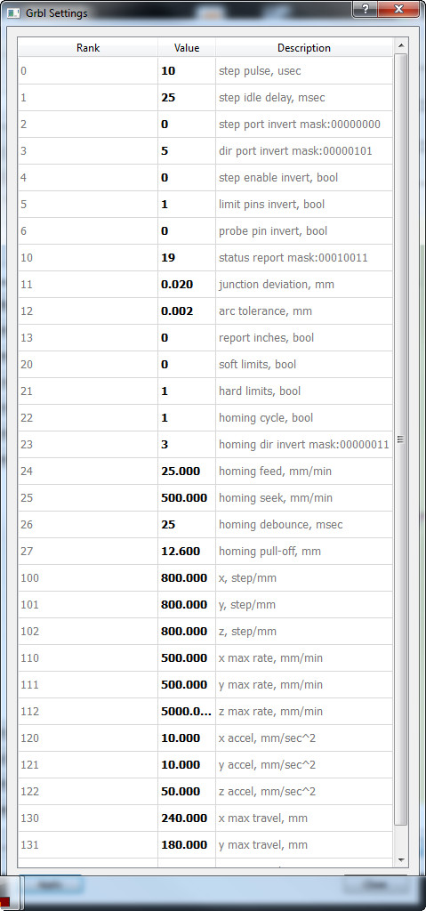

$5 отвечает за концевики,
2017-02-01_123054.jpg (3828 просмотров) <a class='original' href='./download/file.php?id=101790&mode=view' target=_blank>Загрузить оригинал (136.72 КБ)</a>

в общем подключил третий вариант и ни чего, еще к стати возможно глупый вопрос может концивики работают только когда нажмешь кнопку home?
Сегодня зашел в GRBL setting и увидел что пункты hard limit ? homing cycle итп как в таблице у kip96 по нулям, кнопку апле нажимал когда единицы расставил а попробывав еще раз выставить GRBL controller прописал это https://yadi.sk/i/fDFLLLHp3CGMuw. А доллар 5ть это инверсия концивиков или вовсе их включение у меня по нулям было =)?

kip96 у вас на второй фотографии от транзистора ножки от кусаны вы как то отдельно питание даете? с концивиками все ясно попробую в нормально замкнутом подключить до этого подключал как норм разомкнут то есть микрик смыкался в конечной точке а не размыкал, а остальные коннекторы не задействовали и почему на каждой оси у вас по одному концивику ?
