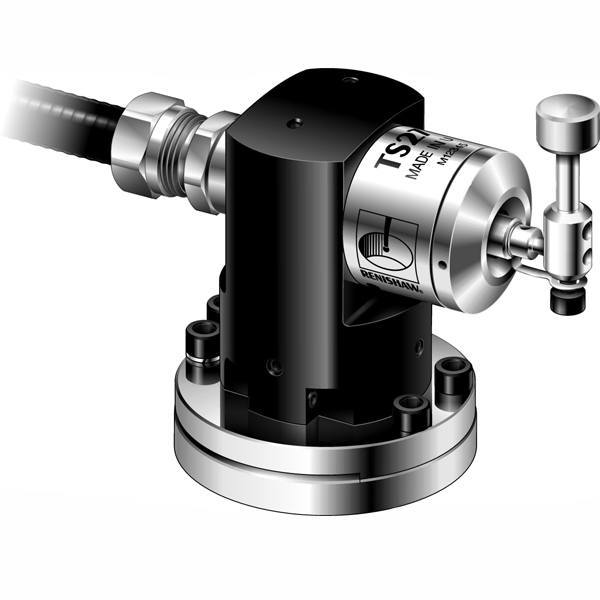

gekaxxx83 писал(а):Датчик длины инструмента это шайба с крокодитьчиком?
У тебя возможно и шайба с крокодильчиком :)
У меня на станке, такой.
Renishaw-TS27R.jpg (2525 просмотров) <a class='original' href='./download/file.php?id=99834&mode=view' target=_blank>Загрузить оригинал (23.9 КБ)</a>
gekaxxx83 писал(а):Когда нажимаешь кнопку автоноль инструмента на главном экране фреза дотрагивается и обнуляет инструмент, это ты имеешь виду?
Ну видимо, да.

Крутая вещица :) Высота твоего датчика не совподает с центром оси?
Сань но при дотрагивании к датчику обнуляется координата по Z, и при смене инструмента тоже обнуляется, относительно плоскости на которую ты этот датчик поставишь. Кнопка на главном экране обнуляет координату и все и ни каких корекций не делает. Целый день долблюсь и ни какого результата, сейчас кувалду возьму все разобью и поеду домой , задрало вся эта конетель уже ..........
Re: Фрезер с ЧПУ по дереву 1000 х 1500
gekaxxx83 писал(а): Высота твоего датчика не совподает с центром оси?
Нет конечно. :)
gekaxxx83 писал(а):при дотрагивании к датчику обнуляется координата по Z, и при смене инструмента тоже обнуляется
Странно, это всё, не должно такого быть, хотя, я не понятия не имею, как эти шайбы с крокодилами работают, я их за датчик не считаю. Может, кто подскажет тебе с форума, как правильно с ним обращаться, чтобы он длину инструмента в корректор заносил.
