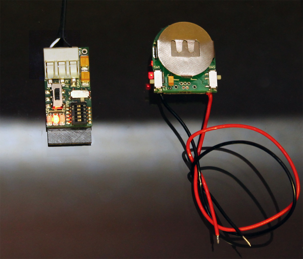

RFM ver.2.0 обновление отдельного радиомодуля для центроискателей (ЦИ).
Позволяет превращать проводные ЦИ в беспроводные.
rfm_v2_.jpg (5367 просмотров) <a class='original' href='./download/file.php?id=104874&mode=view' target=_blank>Загрузить оригинал (294.92 КБ)</a>
Краткие характеристики:
- состоит из приемника(слева) и передатчика(справа), работает в диапозоне 2.4ГГц,
- задержка от момента контакта в передатчике(замыкание красного и черного проводков) до появления отклика на выходе приемника менее 2мс,
- в передатчик встроен подъем напряжения на контактах до 16 вольт (при питании передатчика от 3 вольтовой таблетки CR2032),
- габариты передатчика (длина х ширина х толщина) 25х25х8мм
Более подробно возможности радиоканала расписаны в шапке темы под спойлером "Возможность беспроводного подключения".

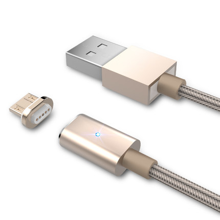

На середину апреля намечены обновления для всей линейки центроискателей и датчиков.
Lite ver.4.2 и на его основе Tool setter ver.1.2 .
► Попытка вывести в лидеры по удобству и надежности разъем microUSB :) . Теперь он будет совместим с магнитным разъемом
magnet_microusb.jpg (5239 просмотров) <a class='original' href='./download/file.php?id=106871&mode=view' target=_blank>Загрузить оригинал (19.23 КБ)</a>
Поскольку магнитный разъем может подсоединяться в произвольной ориентации верх-низ, то будет предусмотрена полная совместимость при переполюсовке. Данный тип соединения позволит избежать три основных причины выхода из строя microUSB:
нечаянное сильное "задевание" рукой,
непреднамеренное включение шпинделя,
перемещение подвижного стола с зацепом провода от Tool setter.
► Изменится комплектный кабель. Теперь вместо 50см отрезка кабеля от OMTP и CTIA гарнитур будет поставляться 1.7 метровый стандартный microUSB-USB data кабель (в частности amazon kindle usb cable)

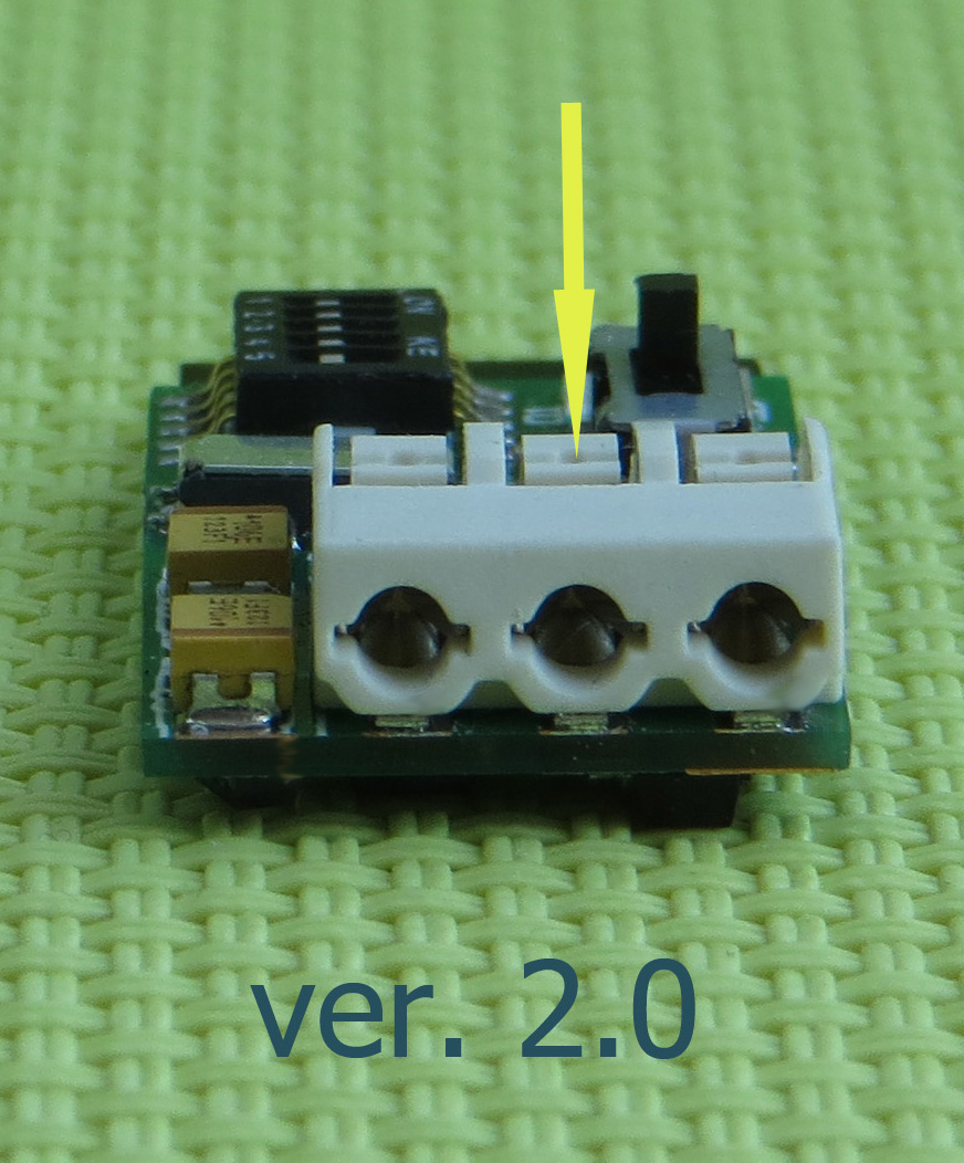

Получил посылку, индикатор понравился, а вот к радиомодулю будет один вопрос и одна критика.
вопрос:
Я думал что провода будут защёлкивалка проводов будет похожа чем то на wago, но сейчас вижу что она не такая и потому вопрос:
как в неё правильно провода крепить?
Критика:
Площадки для подпаивания проводов от датчика слишком маленькие, мой крохотный паяльник огромен по сравнению с ними, как я буду к ним подпаивать свой провод?
Можно и со стороны датчика сделать какую либо колодку для подключения проводов?
И ещё, нет отверстий и по этому оба радиомодуля нельзя к чему либо привинтить или привязать.
Пока всё.

torvn77 писал(а):вопрос:
Просто нажать чем-то типа зубочистки, как показано на рисунке, и можно вставлять провод
RFM_v2_receiv_press.jpg (5173 просмотра) <a class='original' href='./download/file.php?id=107035&mode=view' target=_blank>Загрузить оригинал (273.6 КБ)</a>
torvn77 писал(а):Критика:
Передатчик задумывался как сверхминиатюрный, размером близким к размеру батарейки-таблетки cr2032, чтобы теоретически :) влезть внутрь какого-нибудь Renishaw, поэтому контактные площадки сделаны относительно небольшими, 2x2мм, и усилены полусквозной металлизацией.
torvn77 писал(а):И ещё, нет отверстий и по этому оба радиомодуля нельзя к чему либо привинтить или привязать.
Монтажные отверстия. Поскольку монтажные отверстия по сути удвоят размеры этого маленького прибора, то, прежде чем решиться их добавить, мне потребуется набрать статистику таких пожеланий. На данный момент Вы уже второй, кто высказался "за". (Чтобы перевесить имеющиеся "против", понадобится ещё пара голосов :) )

verser писал(а):непреднамеренное включение шпинделя,
не знаю поднимался ли вопрос в теме но выдержит ли центроискаель 24000 оборотов и не вылетит ли в ногу или глаз при этом часть магнитного разьема подключенная в микроюсби . или та конструкция что на фото так просто в ознакомительных целях а на деле будет совсем ругая? Лично я после случая включения шпинделя с центроискателем поставил в щитке отдельный тумблер по 220, отрубающий частотник.

ridirt писал(а):не знаю поднимался ли вопрос в теме но выдержит ли центроискаель 24000 оборотов
Вопрос вроде не поднимался. Такие испытания нужно будет провести.
ridirt писал(а):и не вылетит ли в ногу или глаз при этом часть магнитного разьема подключенная в микроюсби . или та конструкция что на фото так просто в ознакомительных целях а на деле будет совсем ругая?
Если предположить, что вес пипки 3грамма, то нагрузка на выталкивание при 24000об/мин будет около 4кг, т.е. однозначно вылетит (со стартовой скоростью ~135км/ч) :) .
P.S. Точнее, пипка вылетит несколько раньше, когда нагрузка будет около 0,5кг, соответственно и её скорость вылета будет в разы ниже :) .
