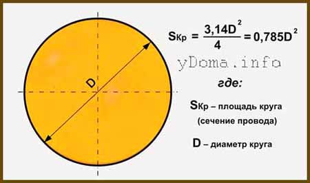

UAVpilot писал(а): Это не сечение! 24AWG - это диаметр 0.5мм, сечение - 0.2мм²
Точно, спасибо, ошибся.

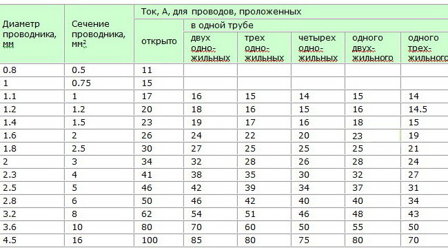

Есть вопрос по использованию этих кабелей - можно ли его использовать, чтобы подвести питание к оси Z? Т.е. кабель будет постоянно изгибаться, выдержит ли он это? Еще по кабелям, не могу подсчитать необходимое сечение медного провода для питания ШД, данные такие:
Ток 12В до 2А, биполярный ШД, сопротивление 1 обмотки 2.64 Ом, сопротивление 2 обмотки 2.89 Ом.
Держи:
Расчёт сечения по диаметру. (3166 просмотров) <a class='original' href='./download/file.php?id=48964&mode=view' target=_blank>Загрузить оригинал (14.43 КБ)</a>
Допустимый длительный ток на проводник, определённого сечения. Нужный сам прикинешь :-) (3166 просмотров) <a class='original' href='./download/file.php?id=48965&mode=view' target=_blank>Загрузить оригинал (70.97 КБ)</a>

Если не охота заморачиваться, могу в понедельник на работе таблицу тонких проводов по амперажу глянуть.
Re: Сборка бюджетного ЧПУ поле А4 на Arduino+RAMPS
Предельно допустимые токи в данном случае никого не интересуют. Они важны для того, чтобы провода не перегревались.
Тут гораздо важнее сопротивление, а следовательно падение напряжения в проводах на пути от драйвера до мотора. Это тоже самое, что подключать моторы к драйверу через дополнительные сопротивления. О каком быстром нарастании и спаде тока в обмотках можно говорить при подобном включении?..

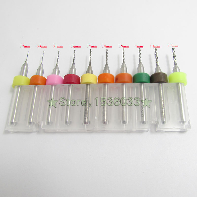

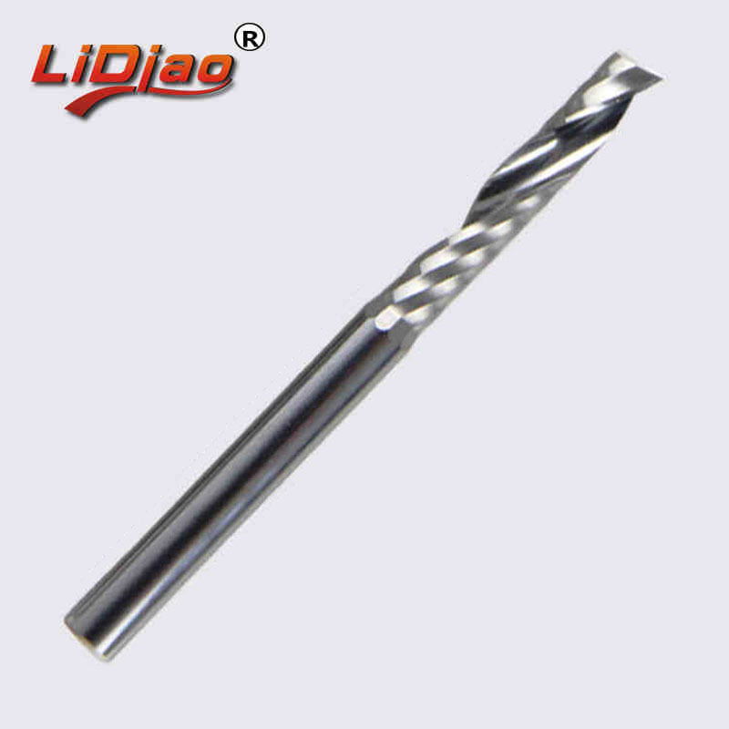

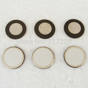

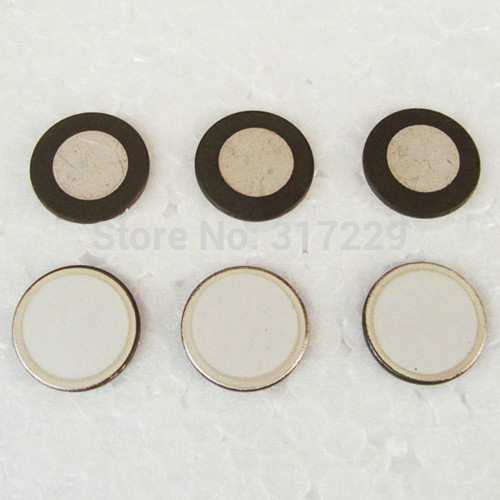

Спасибо за советы, позже зайду в местный магазин электрики, посмотрю, что у них есть. Пока что, вместе с другим заказом прихватил на али 5 керамических атомайзеров по скидке, 5 карбидных концевых фрез-флейт, десяток карбидных сверл 0.3-1.2мм и еще наверное для кабеля прихвачу чтоб не болтался что-нибудь.
Фото с али:
IMG_20150426_235625_1945949585.jpg (3076 просмотров) <a class='original' href='./download/file.php?id=49038&mode=view' target=_blank>Загрузить оригинал (51.83 КБ)</a>
IMG_20150426_235713_521749792.jpg (3076 просмотров) <a class='original' href='./download/file.php?id=49039&mode=view' target=_blank>Загрузить оригинал (47.73 КБ)</a>
IMG_20150426_235903_1242136799.jpg (3076 просмотров) <a class='original' href='./download/file.php?id=49040&mode=view' target=_blank>Загрузить оригинал (59.4 КБ)</a>

Ovaday писал(а):керамических атомайзеров
А для чего они ?
Ovaday
Сообщения: 424
Репутация: 70
Откуда: г. Уфа
Сообщение Ovaday »
А для чего они ?
Это ультразвуковые парогенераторы, если по-другому называть, образуют "холодный пар", т.е. не нагревая воду испаряют ее при помощи высокой частоты колебаний. Такие стоят в увлажнителях воздуха, очень эффективны, на выходе температура пара ниже комнатной на 4-5 градусов.
Хочу сделать небольшую конструкцию из двух средних компьютерных куллеров на входе, ванночки с дистиллированной водой и атомайзером в ней, и на выходе подоьие сопла диаметром 10мм, выдувающим холодный пар+воздух. Пар будет конденсироваться на более горячей фрезе, стекать на материал, а воздух будет уже охлаждать стекающую теплую водичку.
Ovaday писал(а):Пар будет конденсироваться на более горячей фрезе
Физики всего мира ахунедоумевают над этой фразой...
Ovaday писал(а):Это ультразвуковые парогенераторы
Атомайзер и УЗ парогенератор - разные вещи. Атомайзер создаёт туман распыляя воду под давлением через форсунки, а УЗ парогенератор создаёт в воде локальные области пониженного давления в которых вода вскипает при комнатной температуре (кавитация).
