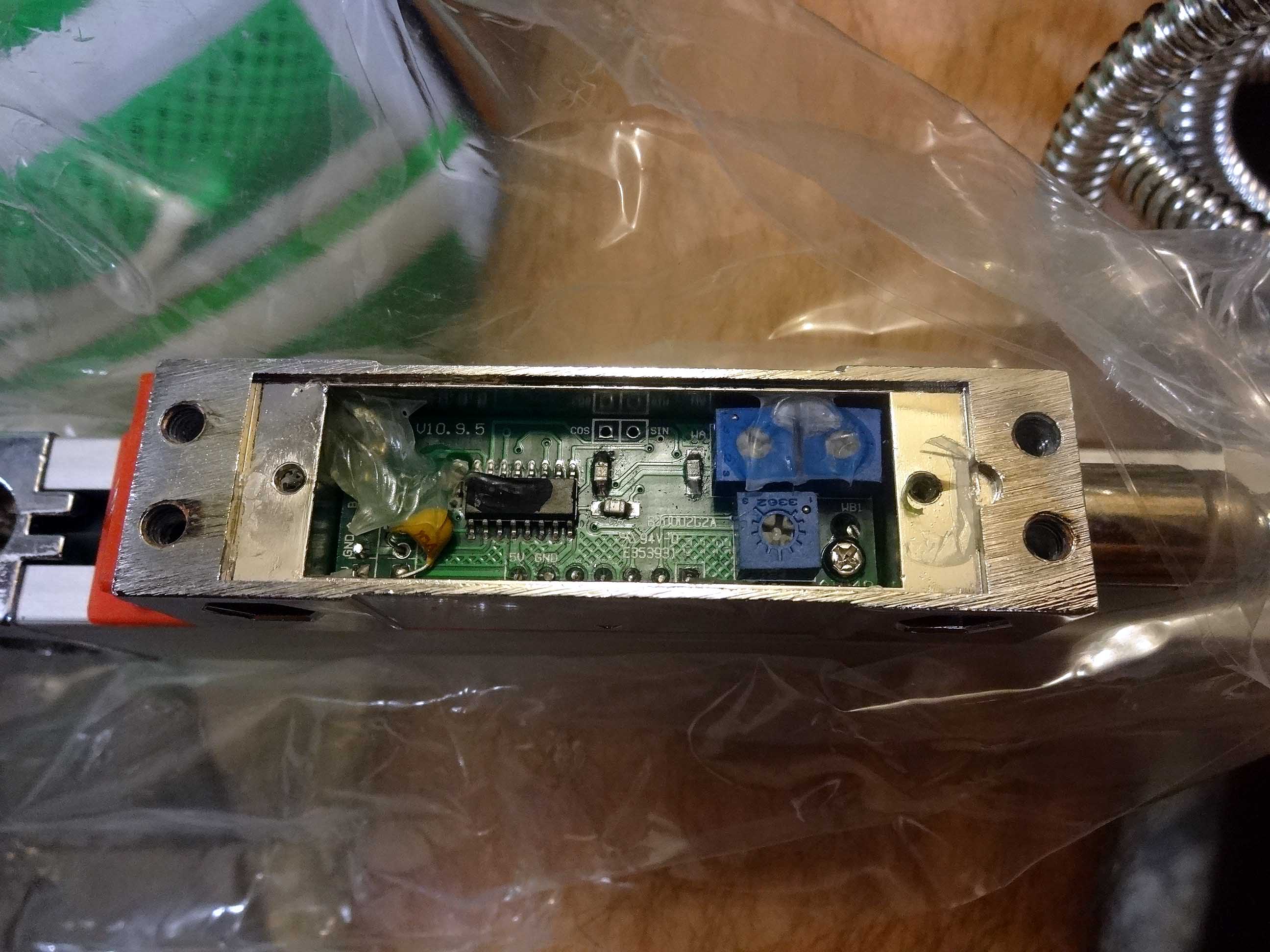

Микросхема уже должна быть впаяна
смотри на край платы напротив выходного кабеля
там должны быть надписи А А/ В В/ Z Z/ и 3 свободные дырки

Александр_ писал(а):точно никак напрямую линейки не воткнуть в кфлоп?
JP5 или JP7
http://dynomotion.com/Help/SchematicsKF ... sKFLOP.htm
Но помехи будут ловиться скорее всего.
Купите, как была ссылка, уже готовый конвертер. 5 баксов, всего.
Re: Вопрос по линейкам и комплектации станка
Александр_ писал(а):что-то никаких мест штатных чтобы впаять микросхему нет
А фотки специально не сделал, чтоб мы в угадайку поиграли?..

посмотрел свое сообщение - забыл картинку прицепить ....
конечно проблема не в 5 баксах чтобы конвертер купить. можно было бы его поставить на выходе кабелец - без проблем. а так куда лепить?

Клей нужно срезать. Там похоже есть выводы инверсных сигналов.

отковырять аккуратно весь герметик и еще раз сфоткать?

да
И так видно что есть, там где желтый конденсатор
герметик в любом случае придется снять для пайки проводов
С нижнего подстроечника снялся герметик, капни капельку клея на всякий случай
ну хз конечно, делов на час
себе так сделал, старый провод удалил, вытягивал по 1 жилке и одновременно отпаивал от платки
потом в крышке сделал дырку и в неё завел новый кабель
снимать платку не советую, если надумаешь завести кабель в старое место

а вон как - просверлив крышку? просто изначально так аккуратно все сделано и кабели в металлической гофре - думал, есть возможность сделать как -то не сильно испортив.
а почему платку трогать не рекомендуется? к ней в свою очередь, не провода подходят? или она как-то сориентирована по шкале и отвинтив ее можно испортить? в моем случае тогда уж проще обрезать кабели сантиметров через пять после выхода из головки, сделать какие-то маленькие коробочки в которых будут жить эти штуки http://cnc4pc.com/product_info.php/diff ... 6undvfi121
ну а дальше родной кабель (перепаянный, конечно) пусть идет дальше. если продавец так и не продаст какой-то штатный кит для замены придется так и делать.
P.S. так и не понял - если бы я кфлоп использовал без каналога, но с линейками то как нужно было бы подключать их? есть же там какой-то штатный вариант, который я теоретически мог бы использовать и вообще ничего не менять в линейках, не паять их и не сверлить раз уж кфлоп понимает TTL?
Родной кабель не витая пара, ставить его смысла нет
Может у тебя конечно витая пара, но сильно сомневаюсь
платка внутри приклеена на герметик , а от ней к головке идет куча тонких проводов, можно порвать нечаянно при отрывании
На тонкую линейку ставил микруху снаружии линейки , тока паял все к платке, нафиг эти дополнительные разъемы

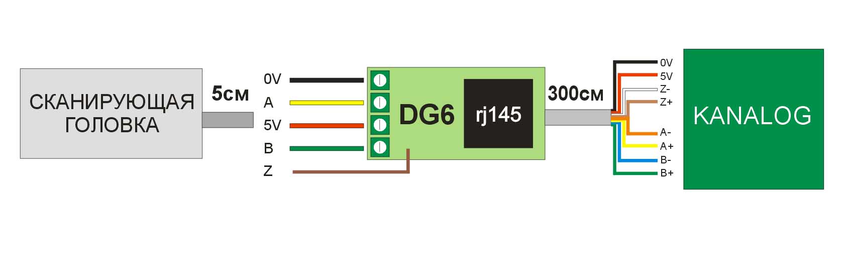

набросал схему переделки линеек. ничего не напутал?
и пара вопросов для общего понимания:
1. куда заводится индексная метка в каналоге? сигналы а и в понятно - где энкодеры. а два сигнала с индексной метки?
2. все же интересно - если бы я использовал кфлоп без каналога - куда бы заводились линейки и могу ли я в моем случае без переделки завести их в кфлоп?
DG6.jpg (2814 просмотров) <a class='original' href='./download/file.php?id=57025&mode=view' target=_blank>Загрузить оригинал (53.27 КБ)</a>
