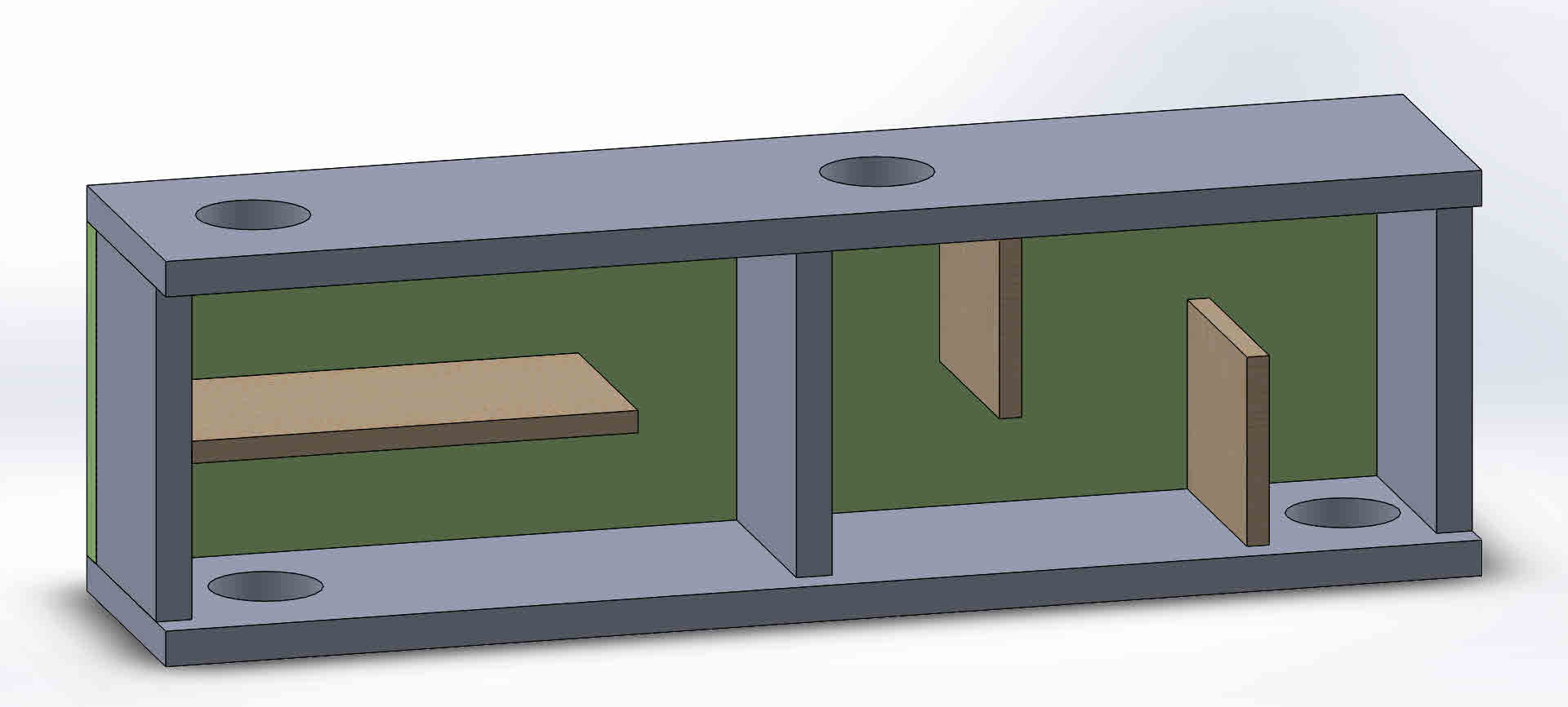

Подходит дело к каналу для аспирации в будке.
каналы для отсоса стружк и подачи вогдуха будут на крыше. Соответственно их нужно глушить.
пока придумался такой лабиринтный короб. Цель не пылесос глушить, а станок в будке. пылеслс где-то снаружи.
Muffler.JPG (4318 просмотров) <a class='original' href='./download/file.php?id=201301&mode=view' target=_blank>Загрузить оригинал (68.62 КБ)</a>
2 варианта расположения перегородок, в отсосной части будет гибкий шланг Д40, обложенный поглотителем, в заборной просто обклеенные мягким фанерные перегородки.
Вся конструкция 150х130х590 снаружи. Корпус ДСП.
Посоветуйте какая компоновка лучше. В принципе секции могут быть и разной конструкции, разного размера.

calabr писал(а): ↑ Просто попробуй снять щетку у себя и сравнить результат.
у меня ее и нет . и думаю не будет
calabr писал(а): ↑ Посоветуйте какая компоновка лучше. В принципе секции могут быть и разной конструкции, разного размера.
мне кажется 2я.

calabr
nevkon писал(а): ↑24 янв 2022, 12:03 Попробуй собрать обе и просто включить пылесос.
1. будет сильный напряг пылесоса чтобы прокачать эти лабиринты
Сечне лабиринта, минимум в 2 раза больше шланга.

calabr
VGT писал(а): ↑ мне кажется 2я.
Это справа, или слева?
