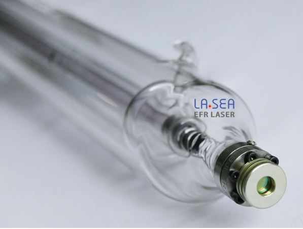

Итак. В Украине мне предложили вот такую трубу EFR 80W серия CL1600
EFR CL1600.JPG (3768 просмотров) <a class='original' href='./download/file.php?id=62008&mode=view' target=_blank>Загрузить оригинал (26.35 КБ)</a>
и блок питания к ней за 950$(600+350) .Производитель заявляет срок службы этой трубы 3000ч.

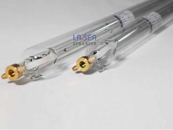

В Китае нашел, у продавца где брал себе контроллер, вот такую трубу EFR 80W ZN1250
EFR ZN1250.JPG (3768 просмотров) <a class='original' href='./download/file.php?id=62007&mode=view' target=_blank>Загрузить оригинал (27.2 КБ)</a>
Заявленный производителем срок службы 10000ч. Цена на трубу 299$, на блок питания к ней 142$ и на деревянный ящик для перевозки 18$. В моем случае я еще заказал датчик потока жидкости за 8$. Итого 299$+142$+18$+8$=467$+доставка 242$ получаем 709$ Решил напомнить продавцу, что я уже брал у него контроллер, сделайте скидку. В итоге, после приятной беседы с продавцом, ценник на мой заказ стал 662$ К этому заказу он еще бесплатно добавил 3 метра высоковольтного провода, кнопку аварийной остановки, два коннектора для соединения трубки с блоком питания :D. Долго не раздумывая, решил брать и оплатил заказ. Предварительно попросил Китайца занизить оценочную стоимость до нашего таможенного лимита(указали 150$) и в описании к грузу написать(Лампа для домашнего аквариума) В Украину отправил он мне двумя посылками компанией 139express. Через 10-15дней посылка прилетела в Киев, мне позвонили и отправили по Украине Новой Почтой к дому за их счет. Упаковано все хорошо, все целое и рабочее. Подобьем итог. В Украине труба похуже с ВВ блоком вышла б мне в 950$ c Китая получил трубу получше с ВВ блоком, с датчиком потока жидкости, кнопкой E-stop, 3 метра ВВ провода, 2 коннектора за 662$ Вот как-то так :eat: Кстати с России знакомый, также заказал у этого продавца аналогично, все пришло норм.

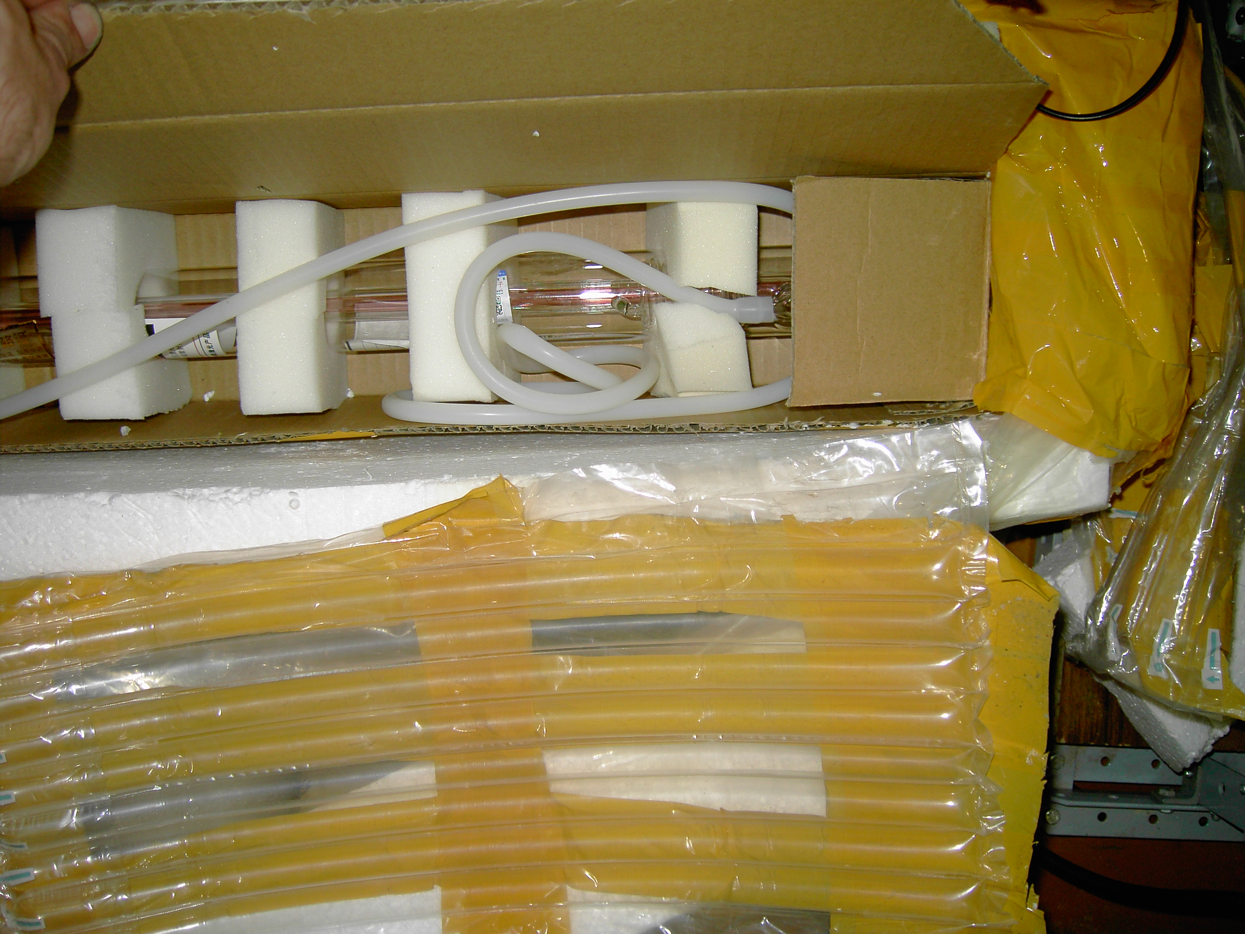

По той ссылке, что я оставил, трубка дошла за 7 дней EMS почтой, никаких проблем на таможне не было (может от мощности зависит), просто звонок с почты, 500 метров пути, 5 минут в очереди и всё. Упакована в обрезки поролона с отверстиями, которые вставлены в коробку из гофрокартона, который обложен пенопластом, с торцов какие-то пакеты типа надувного матраса и всё это в скотче.
PICT1502.JPG (3739 просмотров) <a class='original' href='./download/file.php?id=62132&mode=view' target=_blank>Загрузить оригинал (1.88 МБ)</a>
