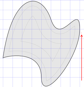

Screenshot-output.ngc - AXIS-4.png (204800 просмотров) <a class='original' href='./download/file.php?id=348&mode=view' target=_blank>Загрузить оригинал (31.64 КБ)</a>
Эта ветка посвящена разработке Gcodetools, плагина для векторного редактора Inkscape, позволяющего конвертировать кривые из Inkscape в Gкод, используя круговую и линейную интерполяцию.

Причина недовольства п.1 ?
Мне кажется, что это более чем логичный вариант. При текущем варианте (необходим OR и тулз) логично для новичка щёлкнув мышкой получить "хоть какой-то результат" вместо непристойной ругани.
У меня с 44-ым релизом вовсе не работает. Файл прилагаю: открываем, щёлкаем на квадрате (это уже path). Tool diameter прописан как 4, Area/Area width ставим 15. Запускаем, получаем контур вовсе дублирующий. Ожидалось несколько (2mm, 6mm, 10mm, 14mm, 15mm)
area-error.svg
(10.23 КБ) 942 скачивания
Сообщения: 22776
Re: Разработка Gcode tools - плагин Inkscape для экспорта в
Revision 46
Ура п.2 решился просто и практически без проблем :).
Кстати, если захотим, чтобы все таки можно было создавать несколько инструментов/ор в одном слое нужно будет переместить active_layer_already_has_tool и active_layer_already_has_orientation_points в warnings из errors.
Сообщения: 22776
Ревизия 47
Пофиксил scale в Area.
Казалось, что он делает area c единичным диаметром, т.к. scale был Zauto_scale a не 1/Zauto_scale.
П. 1 все еще сомневаюсь, нужно хотя бы парочку референс юзеров...
С одной стороны, для начинающего, это хорошо, его не будет сразу еррорами долбить.
С другой стороны это плохо для чуть-чуть опытного пользователя.
С третьей для профи должно быть пофигу :).

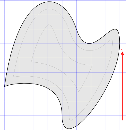

Попробовал заменить "This extension requires at least one selected path". Ревизия 48.
Возможно, надо ввести инструмент такого рода (пост-обработку после Area): найти все объекты (после разгруппировки) с малым размером (задавать или принять в 3мм), выкрасить их в красный и выделить selection'ом. Суть - в прошлый раз я пропустил одну "серую крошку-артефакт" после Area. Заготовка на 1.5 часа работы была испорчена.
Экспресс-тестирование показало, что пара имевшихся ранее ошибок Area исправлены ревизией 47. Поздравления!
P.S. Можем сконцентрироваться на автодобавлении tool/OR на верхний слой, не-добавлении если уже есть в этом слое и на "если ничего не выбрано, то выбрать всё"? Это, похоже, очень облегчит новичкам путь. Уже нетерпится второй туториал мне писать. Надо по конкретике.
arterfact.png (4179 просмотров) <a class='original' href='./download/file.php?id=499&mode=view' target=_blank>Загрузить оригинал (31.38 КБ)</a>
artefacts.svg
(20.75 КБ) 877 скачиваний

Сообщения: 22776
Ок, уговорил :).
С маленькими контурами нужно подумать, вероятно получится...
Может их сразу и удалять? (Ввести дополнительный параметр линейного размера баунда, или чего-то еще...)
Или, например, обводку делать толщиной инструмента, чтобы все было видно, и было видно, что вырежет?
