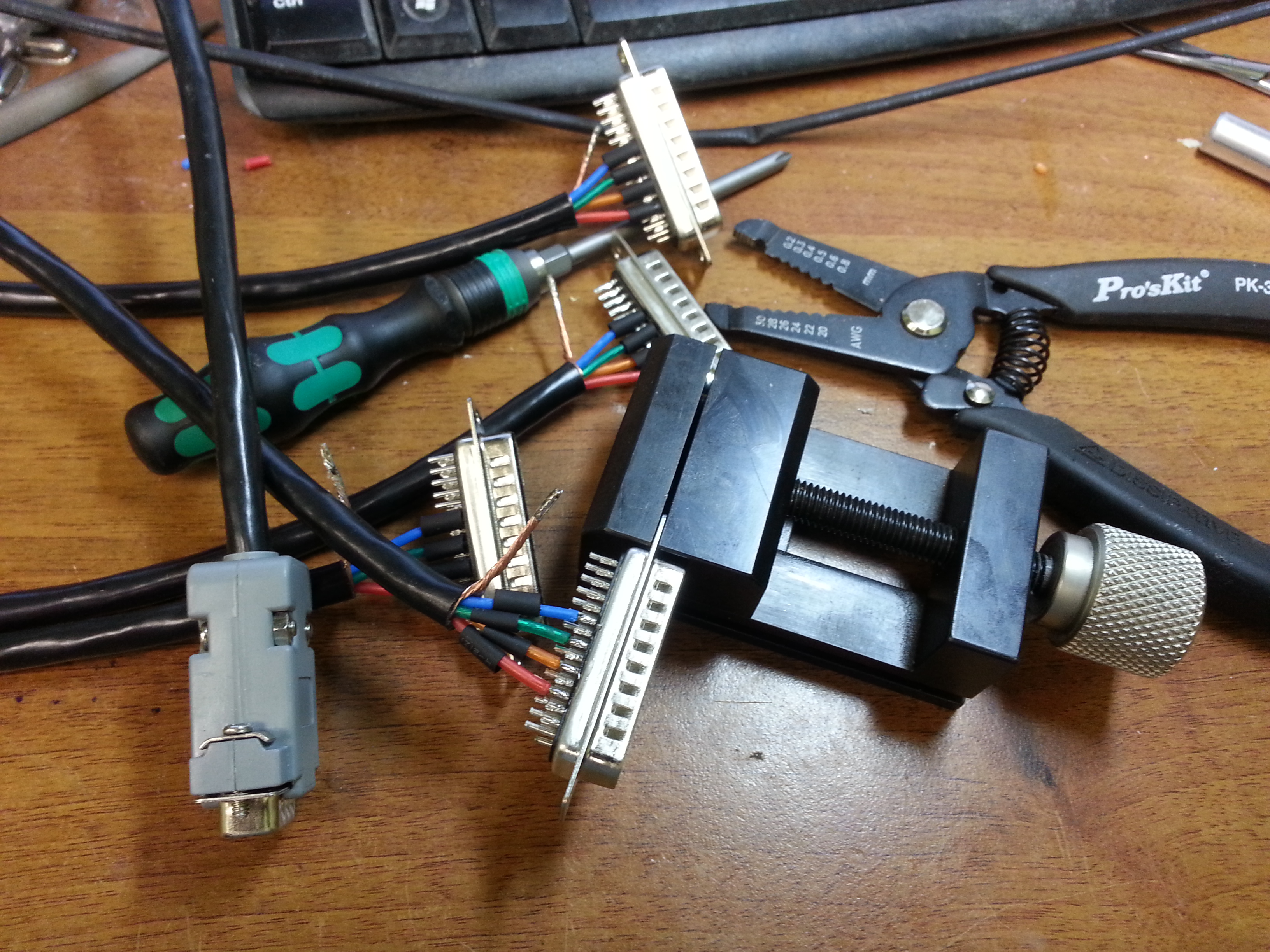

степ-дир

Re: чпу фрезер 600х400 по металлу
Сообщение PKM »
А как же enable?
и CWL(pin 32) и CCWL(pin 31) и ALRM :)
что это?
frezeryga писал(а):что это?
Enable заводится на S-On включает привод на удержание позиции
CWL(pin 32), CCWL(pin 31) концевые выключатели. Если КФЛОП погонит (а у меня такое было) то кто остановит ось?
ALRM - должна выключать пускатель сервы, и давать сигнал в ЧПУ что серве малость плохо :)
alrm будет заведен на отрубание пускателя через реле. концевиков нет в случае глюка стойки (игнор софт лимита) стукаемся в отбойник и ALRM->Estop по перегрузу в контроллер будут заведены SRDY (gbys 6,7) вопрос к афтаеву можноли пустить этот выход последовательно 4 драйвера чтобы на контроллер получить один сигнал либо все сервы готовы либо если ктото неготов то сигнала нет. также заведу TPOS (пины 1,25) тоже хотелосьбы пустить их последовательно както чтобы использовать один вход контроллера.
frezeryga писал(а): вопрос к афтаеву можноли пустить этот выход последовательно 4 драйвера чтобы на контроллер получить один сигнал либо все сервы готовы либо если ктото неготов то сигнала нет. также заведу TPOS (пины 1,25) тоже хотелосьбы пустить их последовательно както чтобы использовать один вход контроллера..
там открытый коллектор, на 99% думаю можно :) Либо последовательно, или параллельно смотря как выход настроен.
скорее всего SRDY и SRDY можно будет соеденить последовательно между собой, и дальше так же все сервы соеденить. Если что с сервой не так вырубит ЧПУ.
вход нормально открытый тоесть замкнутый при наступлении события закрывается и поидее должна рватся вся цепочка. также вопрос по аварийному выходу ALRM их можно запаралелить и воткнуть одно реле или лутше оставить 4 реле отдельная на каждый драйвер. сейчас стоит 4 реле.
по идее должно быть можно но боюсь за драйвера ведь если на одном срабатывает ALRM ето напряжение что идет на реле идет и на другие драйвера какбы не спалить транзюки.
frezeryga писал(а):вход нормально открытый тоесть замкнутый при наступлении события закрывается и поидее должна рватся вся цепочка.
думаю это можно в настройках менять как нравится ;)
frezeryga писал(а):также вопрос по аварийному выходу ALRM их можно запаралелить и воткнуть одно реле или лутше оставить 4 реле отдельная на каждый драйвер. сейчас стоит 4 реле.
У меня будут все сервы ALRM заведены на одно маленькое реле которое будет отрубать большой пускатель и вырубать все нафик весь станок, кроме компа :)
