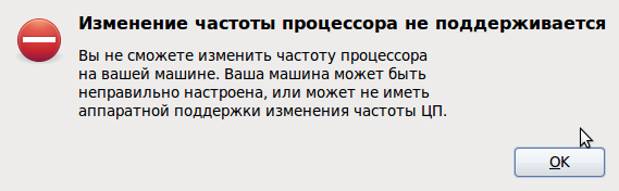

UAVpilot, в BIOSе Intel SpeedStep стоит Enabled. Должен работать.
Вот что говорит при попытке добавить апплет мониторинга частоты процессора:
cpuproblem.png (3754 просмотра) <a class='original' href='./download/file.php?id=10526&mode=view' target=_blank>Загрузить оригинал (15.57 КБ)</a>
Вообще хочу заметить - вполне может быть такое, что SpeedStep я включил в BIOSе уже после того как установилась и настроилась убунта. Может быть теперь нужно как-то вручную включать поддержку SpeedStep?
Re: Установка LinuxCNC EMC2
А после
sudo modprobe cpufreq_stats
kernel
Сообщение kernel »
UAVpilot писал(а):А после
max@max-cnc:~$ sudo modprobe cpufreq_stats
[sudo] password for max:
WARNING: All config files need .conf: /etc/modprobe.d/emc2, it will be ignored in a future release.
FATAL: Module cpufreq_stats not found.
max@max-cnc:~$
Забавно убунта устроена...
Что говорит команда
apt-cache search cpufreq
За синтаксис не уверен, почитай
man apt-cache
Сообщение kernel »
max@max-cnc:~$ apt-cache search cpufreq
gnome-applets - Various applets for the GNOME panel - binary files
awn-applets-python-core - A collection of applets for avant-window-navigator
cpudyn - CPU dynamic frequency control for processors with scaling
cpufreqd - fully configurable daemon for dynamic frequency and voltage scaling
cpufrequtils - utilities to deal with the cpufreq Linux kernel feature
libcpufreq-dev - development files to deal with the cpufreq Linux kernel feature
libcpufreq0 - shared library to deal with the cpufreq Linux kernel feature
powernowd - control cpu speed and voltage using 2.6 kernel interface
xfce4-cpufreq-plugin - cpufreq information plugin for the Xfce4 panel
xfce4-goodies - enhancements for the Xfce4 Desktop Environment
xfce4-governor-plugin - governor plugin for the Xfce4 panel
collectd-core - statistics collection and monitoring daemon (core system)
max@max-cnc:~$
Поставь вот эти: cpudyn, cpufreqd, cpufrequtils, powernowd, перезагрузись и посмотри что получилось.
Если что-то не так, то покажи результат команды
find / -name \*cpufreq\*
Сообщение kernel »
UAVpilot писал(а):Поставь вот эти: cpudyn, cpufreqd, cpufrequtils, powernowd, перезагрузись и посмотри что получилось.
Почему-то каждый устанавливаемый пакет во время установки удаляет предыдущий (в данном случае). Вот наиболее интересные моменты:
max@max-cnc:~$ sudo apt-get install cpudyn
Настраивается пакет cpudyn (1.0-2.1) ...
Starting cpudyn: cpudyn.
max@max-cnc:~$ sudo apt-get install cpufreqd
Удаляется пакет cpudyn ...
Stopping cpudyn: cpudyn.
Настраивается пакет cpufreqd (2.3.3-4ubuntu1) ...
No cpufreq interface found, not starting cpufreqd.
max@max-cnc:~$ sudo apt-get install powernowd
Удаляется пакет cpufreqd ...
 * Stopping CPU Frequency daemon cpufreqd                                [ OK ]
 * Starting powernowd...
 * CPU frequency scaling not supported...                                [ OK ]
Судя по всему, опять появляются намеки на то, что процессор не поддерживает регулировку частоты.
Может быть есть проблемы все-таки на уровне ядра?
--- Добавлено позже ---
Блин... все-таки похоже, что ядро нужно перекомпилировать... -( По крайней мере после обильного гуглинга по моей проблемы нашлось куча сообщений о том, что пересобирать ядро надо...
Видимо разные реализации.
Попробуй удалить powernowd и cpufreqd (по идее его уже удалили) и поставить только cpudyn - он вроде не ругался про поддержку.
Современные ядра пересобирать не надо.
Сообщение kernel »
UAVpilot, оставил только cpudyn, он без всяких руганий установился и запустился. Но при попытке регулировки частоты через терминал, выдает сообщение, что проц не поддерживает регулировку частоты.
Тима, так он тогда все равно не дает контролировать частоту процессора.
В общем, с какого-то перепугу проц стал определяться то как 1.2 ГГц, то как 1.6 (в реальности и есть 1.6ГГц). Затем как-то остановился он на 1.6ГГц и пока не меняется. От чего это зависит - не знаю. При этом все равно везде выдает, что регулировать частоту не может.
После всех манипуляций\ковыряний LinuxCNC почему-то джиттер в EMC стал подпрыгивать до значений ~30000 (вместо 10-12 тыс.). Думаю теперь проще переустановить -(
Попробуй просто удалить все эти пакеты - должно вернутся как было.
Сложно удалённо в офлайне этим заниматься. Попробуй в венде соотв. драйвера и утилиты поставить и ими включить максимальную частоту.
