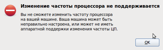

UAVpilot, в BIOSе Intel SpeedStep стоит Enabled. Должен работать.
Вот что говорит при попытке добавить апплет мониторинга частоты процессора:
cpuproblem.png (3926 просмотров) <a class='original' href='./download/file.php?id=10526&mode=view' target=_blank>Загрузить оригинал (15.57 КБ)</a>
Вообще хочу заметить - вполне может быть такое, что SpeedStep я включил в BIOSе уже после того как установилась и настроилась убунта. Может быть теперь нужно как-то вручную включать поддержку SpeedStep?

UAVpilot писал(а):А после
sudo modprobe cpufreq_stats
max@max-cnc:~$ sudo modprobe cpufreq_stats
[sudo] password for max:
WARNING: All config files need .conf: /etc/modprobe.d/emc2, it will be ignored in a future release.
FATAL: Module cpufreq_stats not found.
max@max-cnc:~$

kernel писал(а):UAVpilot, в BIOSе Intel SpeedStep стоит Enabled. Должен работать.
У меня с самого начала такое окошко выкидывает, я на него просто внимания не обращаю!
