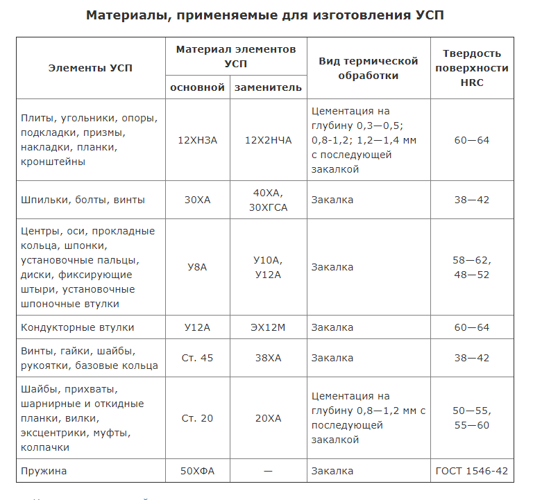

Re: Фрезер полимер гранитная станина PLOT 600*400*200
Добавлено: 29 окт 2020, 18:08
Hugo писал(а): Хватит издеваться, в Гугле посмотри
Зачем в гугле, если с ней часто работаем. Нам нефтняники привозят сталь 40 и 45. Из нее точим им замки. Точим в черновую. Заказчик забирает, везет на ТВЧ закалку делают отпуск. Потом нам привозят и протачиваем в чистовую.
Интересная картинка из гугла. Из чего сделаны элементы УСП. Зачем то 45ю тоже калят :roll:

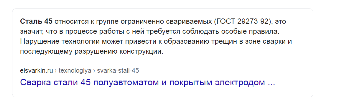

Добавлено: 29 окт 2020, 18:20
Почему спрашивал где применяется? Когда в стали есть углерод, при сварке это место как бы подкаливается и может треснуть и отвалиться. Это примерно как к подшинику приваривать. Вставил бы видос с доктором Дью про сварку подшипов, но забанят за мат :)
Если из стали 45 делается закладные под рельс, а чтобы эти закладные не вырвало из ПБ, то к ним возможно что то приваривается :) Я бы спросил как и что приваривается, но ответа долго не будет.
Но звучит круто: мы делаем из 45й стали wave
