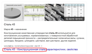

Re: Фрезер полимер гранитная станина PLOT 600*400*200
Hugo писал(а): ↑ Делают всю механику из стали инструментальной качественной...
Umnik писал(а): ↑ Глянул на их сайте, стол из сталь45 делают.
Hugo, сталь 45 это не инструменталка :)
01 Плот.png (1587 просмотров) <a class='original' href='./download/file.php?id=188080&mode=view' target=_blank>Загрузить оригинал (229.62 КБ)</a>
Сообщение Hugo »
Попутал, конструкционная! X45
Как я читал, они не только стол из неё делают но и ось Z тоже все плиты из неё делают как я помню

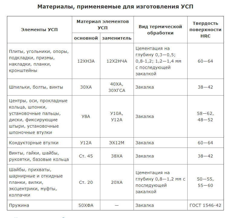

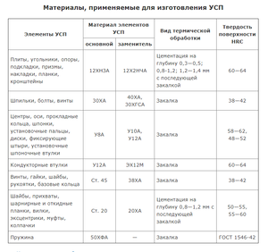

Hugo писал(а): ↑ Хватит издеваться, в Гугле посмотри
Зачем в гугле, если с ней часто работаем. Нам нефтняники привозят сталь 40 и 45. Из нее точим им замки. Точим в черновую. Заказчик забирает, везет на ТВЧ закалку делают отпуск. Потом нам привозят и протачиваем в чистовую.
Интересная картинка из гугла. Из чего сделаны элементы УСП. Зачем то 45ю тоже калят :roll:

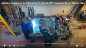

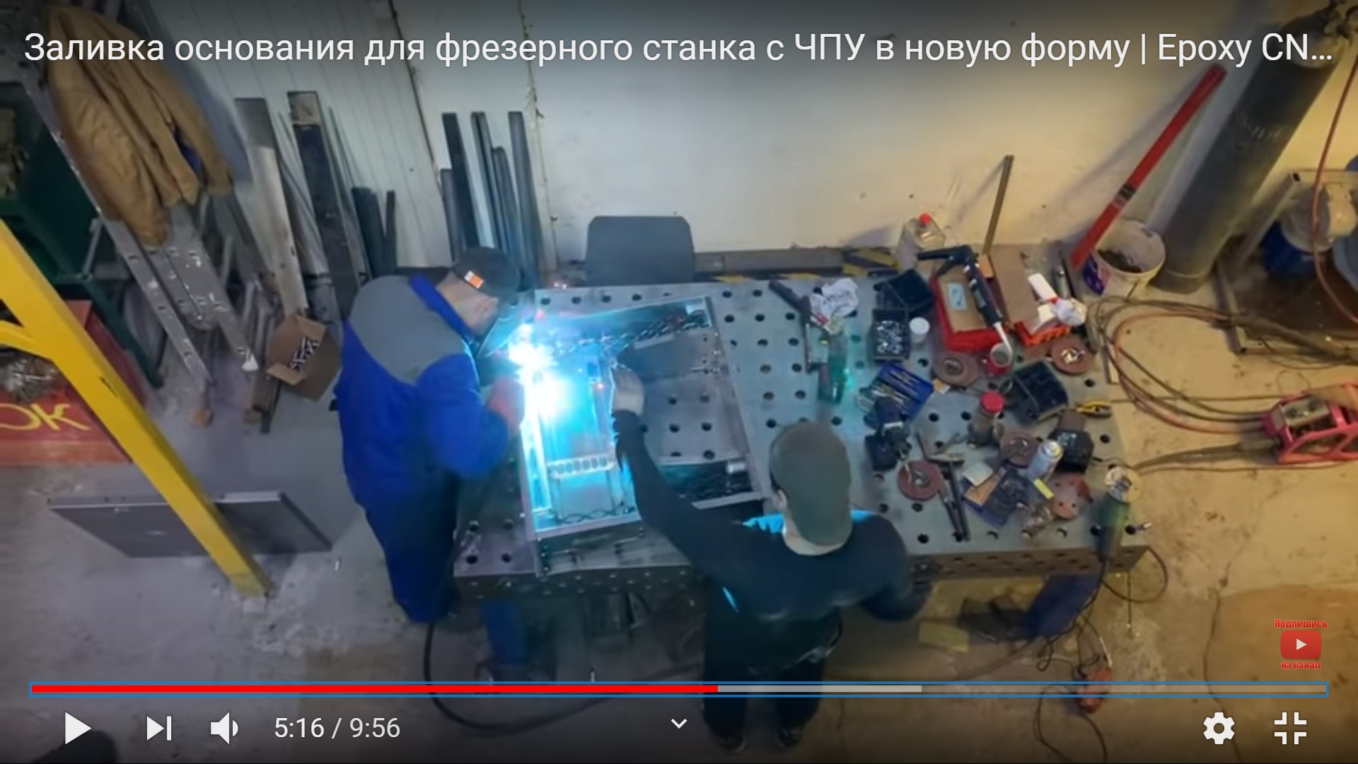

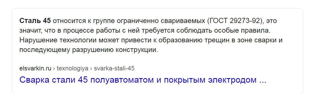

Почему спрашивал где применяется? Когда в стали есть углерод, при сварке это место как бы подкаливается и может треснуть и отвалиться. Это примерно как к подшинику приваривать. Вставил бы видос с доктором Дью про сварку подшипов, но забанят за мат :)
Если из стали 45 делается закладные под рельс, а чтобы эти закладные не вырвало из ПБ, то к ним возможно что то приваривается :) Я бы спросил как и что приваривается, но ответа долго не будет.
Но звучит круто: мы делаем из 45й стали wave
01 Плот.png (1514 просмотров) <a class='original' href='./download/file.php?id=188092&mode=view' target=_blank>Загрузить оригинал (32.65 КБ)</a>
Что то к чему то приваривается
01 Плот.jpg (1506 просмотров) <a class='original' href='./download/file.php?id=188093&mode=view' target=_blank>Загрузить оригинал (344.85 КБ)</a>
Prav, мож заводить шАрманку, что я вновь гноблю кого то :hehehe:

Kupfershcmidt писал(а): ↑30 окт 2020, 08:01
shur писал(а): ↑ О тут посмотри
Вроде никто ничего не варит, всё на болтах (винтах)
Низя там ничего варить , а если варить , то нужна термообработка - отпуск . В некоторых случаях даже арматуру под бетон не варят , а вяжут проволокой .

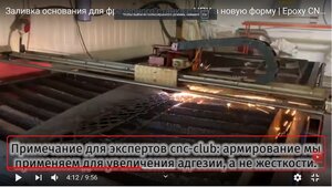

shur писал(а): ↑ Низя там ничего варить ,
Судя по видео приваривают сетку для увеличения адгезии :hehehe:
https://www.youtube.com/watch?v=N_pB8JrgN-0
В видео есть пояснение для чего сетка, или что они там на плазме вырезали.

aftaev писал(а): ↑30 окт 2020, 14:14
shur писал(а): ↑
Печально , в общем случае - для увеличения адгезии увеличивают шероховатость поверхности детали
( пескоструйка в помощь) и тщательно обезжиривают детали , а не сетки варят . А ещё ...
http://vseokraskah.net/adgeziya/adgeziy ... allam.html
shur писал(а): ↑ Печально , в общем случае - для увеличения адгезии увеличивают шероховатость поверхности детали
Низя тут таки вещи писать. Щас скажут: гнобишь отечественного производителя станин :)
