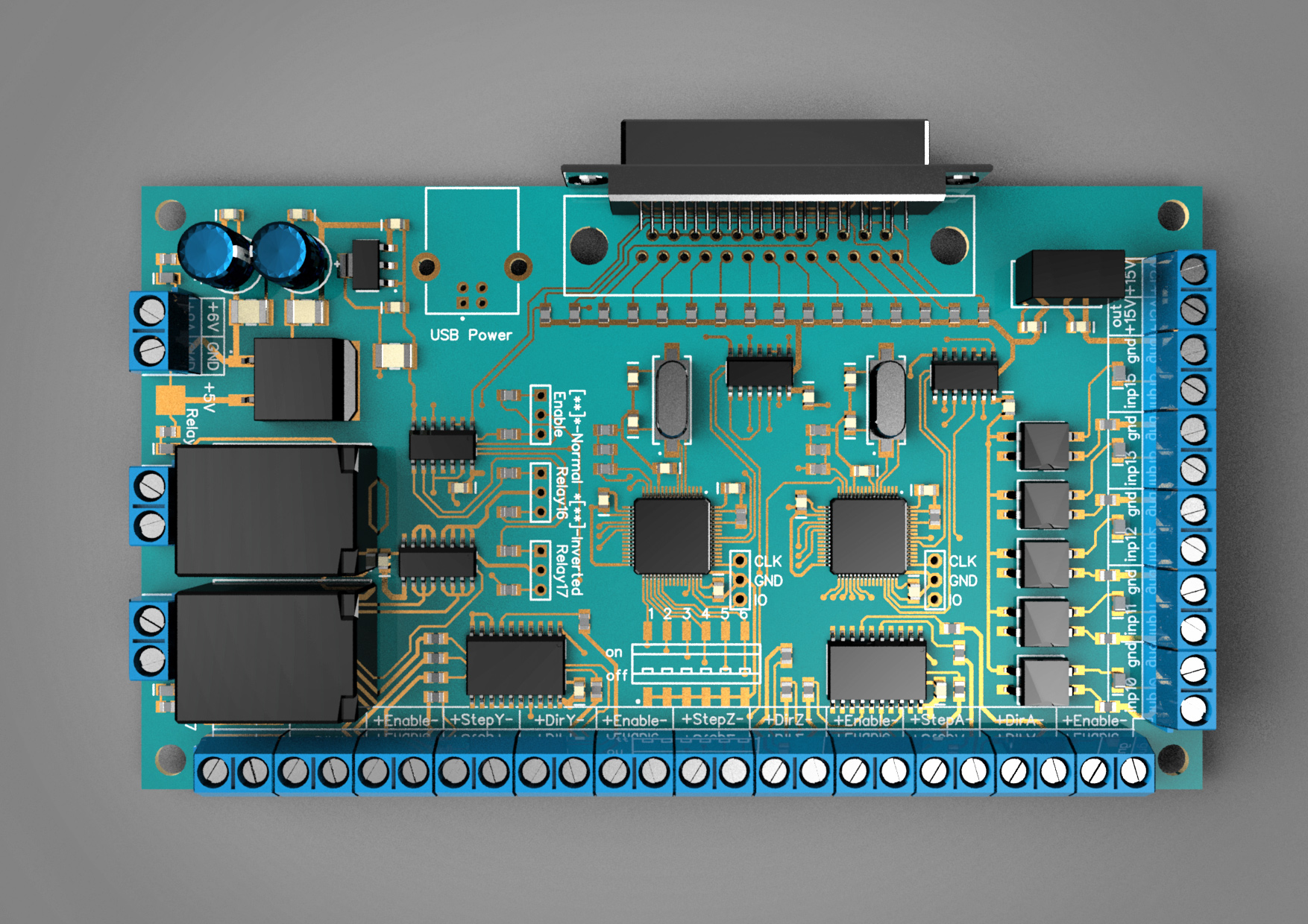

Слушай, а можно как-то колодки разнести по отдельным группам. А то считать от края 25-ю клемму не просто и можно все не так подключить.
Как сейчас сгруппированы выводы?
Хотя бы на 1 мм друг от друга группы разделить. Или разными цветами сделать...

Нужно просто клеммники разъёмные поставить (как в месе) с правильным количеством в группе. Оно и удобнее будет.

Да я вроде бы подписал их довольно внятно,
Вот еще получше подписал (пришлось даже элементы отодвинуть, чтобы надписи получше получились).

Клеммы разделять не хочу. Придется элементы и дорожки двигать, да и плата и так намного больше требуемого размера из за клемм.
UAVpilot писал(а):Нужно просто клеммники разъёмные поставить (как в месе) с правильным количеством в группе. Оно и удобнее будет.
Сейчас - эти синие куплены 200 штук двойных. Они, вроде бы, не такие уж и плохие.
Потом заменю на зеленые разрывные по 6 в группе.

Лучше писать Xstep Xdir (или, x step ну или как-то так, в общем, чтобы ось спереди стояла), а не StepX. И у enable подпись оси сделать X-en или x-enb
(имхо :) )
Re: Фильтр для сглаживания неравномерности импульсов Step
Ок, исправлю.
А enable - он один на всех. Может не стоит по разному подписывать?
тогда да- не стоит... в принципе, может его одной клеммой сделать? (кноечно не очень хорошо несколько проводов в одну колодку пихать, но 8 штук для одного и того же контакта имхо перебор... тем более ты говорил, что и так из-за колодки плату расширил... Можно в два раза уменьшить - поставить джампер который будет переключать +- enable )

Nick писал(а):может его одной клеммой сделать? (кноечно не очень хорошо несколько проводов в одну колодку пихать
Не, не хорошо. Клеммы и так не подарок, а тут еще несколько проводов...
Там для нулевого контакта в этом ряду 12 клемм (то, что минусами подписано). Вот их можно было бы убавить, но с другой стороны - так правильнее подключать, можно витую пару использовать. Пусть уже остается, мне кажется это достаточно важно - удобство подключения. А то, если на клеммах сэкономлю - возрастет вероятность некорректного подключения.
Я, кстати, поправил плату, чтобы на нее можно было бы ставить и разрывные клеммы.
Nick писал(а):Можно в два раза уменьшить - поставить джампер который будет переключать +- enable )
А я поставил ))) Целых три. Один для Enable, а второй и третий - для инверсии работы реле.

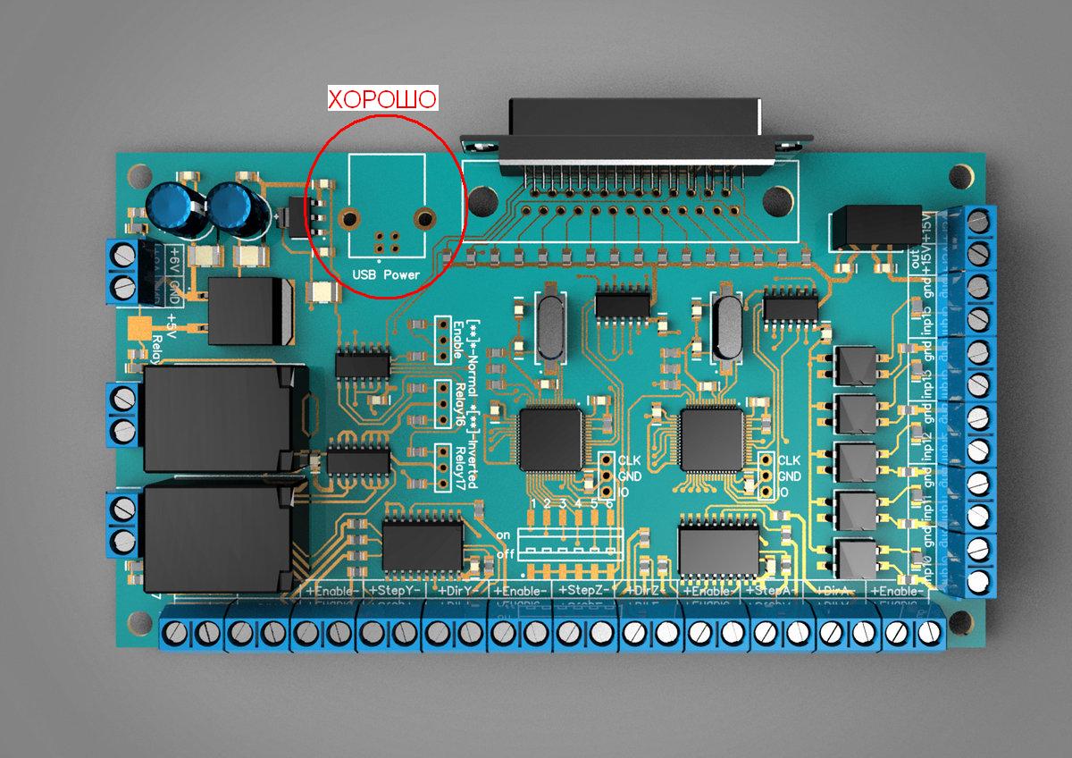

asutpka писал(а): :)
ХОРОШО
Плохо!, но что-ж делать... :wik:
Уж ладно, оставил место на плате по просьбам трудящихся. В этой плате - допустимо.
Хотя бы нормальный большой разъем поставил, а не писюлявошный, как у китайцев. :hehehe:
