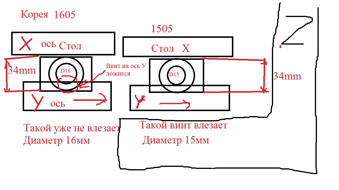

Блин , Корейские SBC мне не подойдут ,гайка у них большая не влезет ,жаль :cry:
Буду другие варианты смотреть ,мне надо что-бы диаметр и одна сторона гайки не привышали :
При винте 1505: =34 мм
При винте 1605: = 30-32мм
А то 34 мм уже в впритык ещё милиметр и будет по низу фрезерного стола шаркать.
В этом весь и геморрой с подбором ШВП :)

Сергей= писал(а):А то 34 мм уже в впритык ещё милиметр и будет по низу фрезерного стола шаркать.
если речь про фланец гайки, так и подрезать можно :)

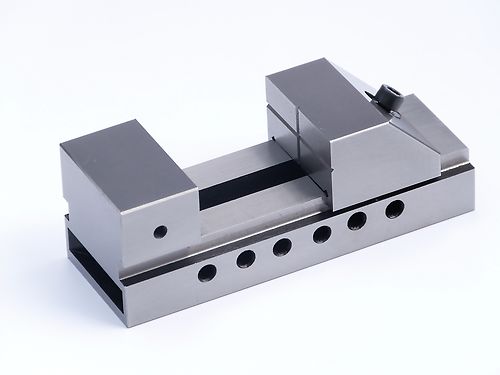

А тиски эти из какой стали делают?

А на счёт гайки,у корейских винтов диаметр 16мм а гайка 34мм (это где фланец срезан ,и он идёт в ровень с гайкой) ,и подрезать остаётся ,если только саму гайку с подшибниками :D

Сергей= писал(а):А тиски эти из какой стали делают?
читай самое последнее сообщение Тяжелый станок 500х400х200 по алюминию #1173
Сергей= писал(а):А в домашних условиях ,реально закалить сталь ?
если до желтого цвета разогреешь, потом в масло кинешь то возможно :)
Сергей= писал(а):и подрезать остаётся ,если только саму гайку с подшибниками
или станок пилькать под гайку

aftaev писал(а):или станок пилькать под гайку
В низ ось У я уже пропилил до предела , остается только в верх , а это по всей длинне фрезерного стола ,до хрена слишком пилить ,буду винт с гайкой лучше искать :)
