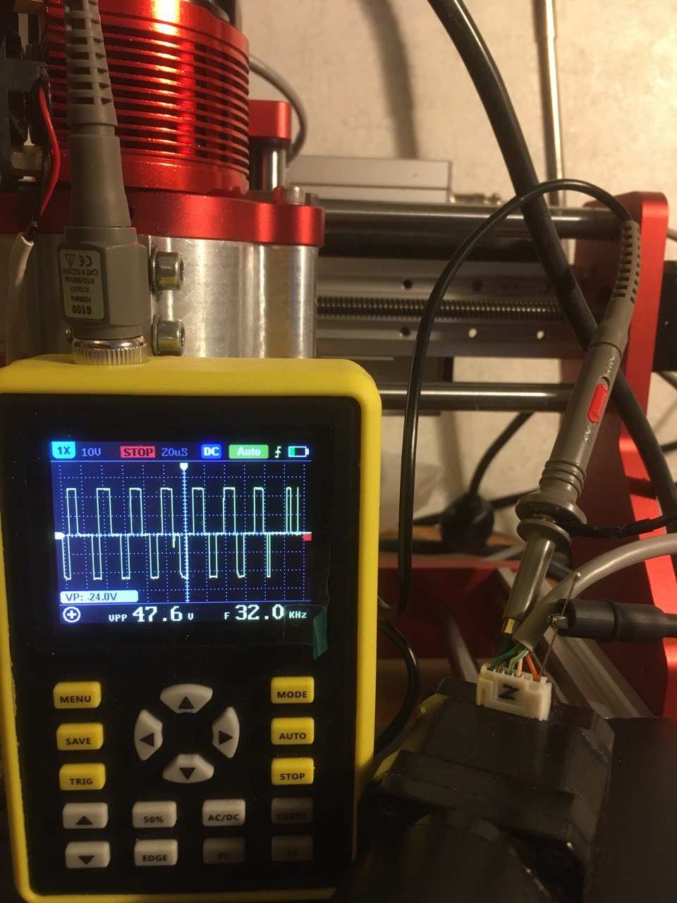

kfmut писал(а): ↑ Курдль писал(а): ↑
прямоугольные импульсы амплитудой в 40В
Шта?
Та!
Прошу любить и жаловать:
Амплитуда = 47.6В
Частота = 32 КГц (!)
И это на холостом ходу!
photo_2022-07-08_20-23-01.jpg (3245 просмотров) <a class='original' href='./download/file.php?id=204067&mode=view' target=_blank>Загрузить оригинал (199.9 КБ)</a>
Может быть драйверы на чипах TB6600 ведут себя иначе, но мои A4988 выдают под нагрузкой именно это.
Так что провода ШД - лютый распространитель наводок.

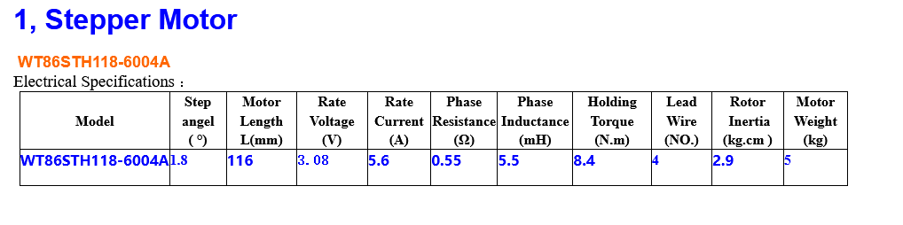

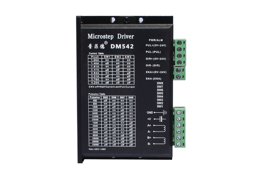

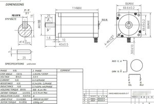

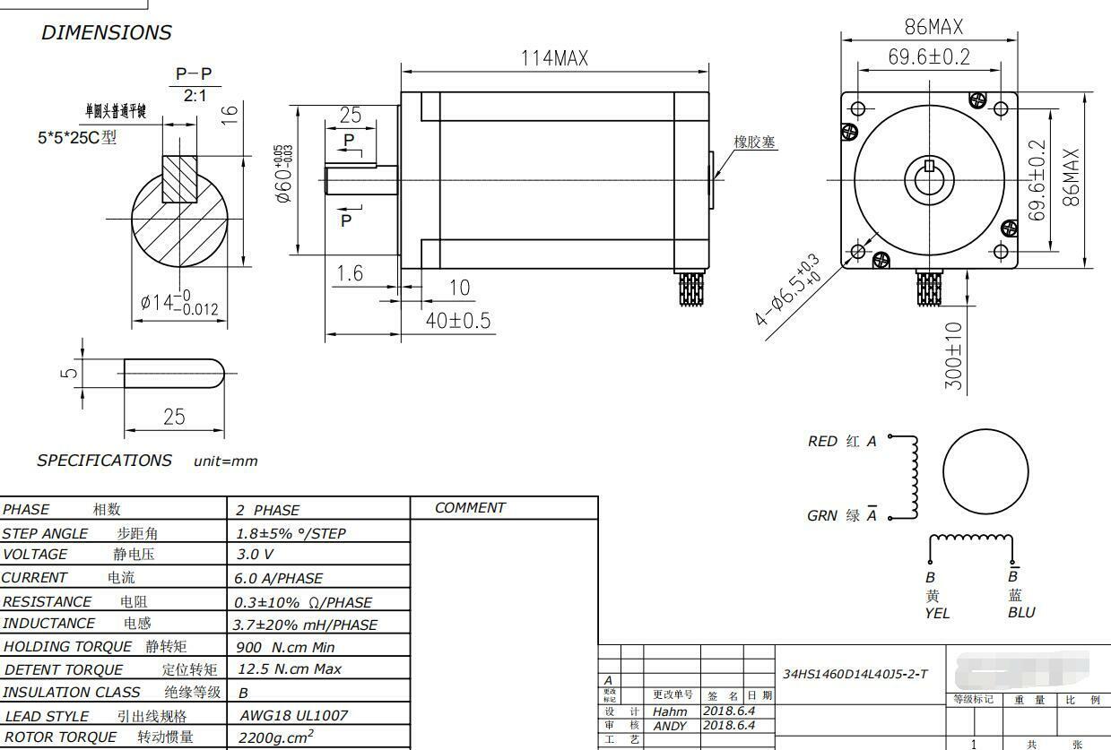

Раз уж вы здесь пока все собрались, скажите, какой ток выставлять на драйвере для моих движков?
драйвер DM542,
131.jpg (3173 просмотра) <a class='original' href='./download/file.php?id=204081&mode=view' target=_blank>Загрузить оригинал (325.76 КБ)</a>
блок питания сейчас стоит на 48 вольт(не вспомню сколько ампер), есть ещё на 70в 12 ампер.
Движки 3шт
по оси XY:
WT86STH118-6004A
2022-07-11_10-53-12.png (3173 просмотра) <a class='original' href='./download/file.php?id=204079&mode=view' target=_blank>Загрузить оригинал (16.31 КБ)</a>
по оси Z:
34HS1460D14L40J5-2-T
$_57.JPG (3173 просмотра) <a class='original' href='./download/file.php?id=204080&mode=view' target=_blank>Загрузить оригинал (103.42 КБ)</a>
так понимаю, драйвер выдаёт 4,2А, а движки на 5-6А?
Немного смущает, что выдаёт драйвер.
Выдаёт вроде БП, а драйвер же только обрабатывает?

voverrr писал(а): ↑ Выдаёт вроде БП, а драйвер же только обрабатывает?
Амперы БП зависят от подключенной нагрузки. Параметром БП является номинальная или максимальная сила тока, которую он способен выдать.
А вот у драйверов ШД другая задача: они должны поддерживать на обмотках ШД именно ту силу тока, что указана в их паспортах.
Причем как во время вращения ротора, так и в режиме стопа.
Если драйвер выдает на обмотки ШД силу тока меньше паспортной, то ШД просто не будет держать паспортный момент силы. А какой момент нужен для Вашего станка?
Мои слабомощные движки Nema17 на 1.8А "под напряжением" практически невозможно провернуть за маховик вручную.
А Вам действительно нужны были движки по 6А на обмотку?
Однако меня печалит то, что Вы не знаете паспортную мощность БП. Он ведь должен выдавать с запасом больше, чем потребляют все ШД.
Если я правильно понял даташит на мотор, то 6А на обмотку = 12А на мотор = 36А на 3 мотора. Плюс запас. При напряжении 48В БП должен иметь расчетную мощность около 2 КВт!
Но еще больше меня опечалили сведения о сопротивлении обмоток ШД: 0.55 Ом из одного документа и 0.3 из другого.
Там нужны провода к ШД с карандаш толщиной!

Курдль писал(а): ↑ Если я правильно понял даташит на мотор, то 6А на обмотку = 12А на мотор = 36А на 3 мотора. Плюс запас. При напряжении 48В БП должен иметь расчетную мощность около 2 КВт!
Вы в упор не видите в спеках номинальное напряжение ШД? :lol: До 20 ватт будет на каждый драйвер для 48-вольтового БП, для китайского импульсного бп можно на два помножить.
