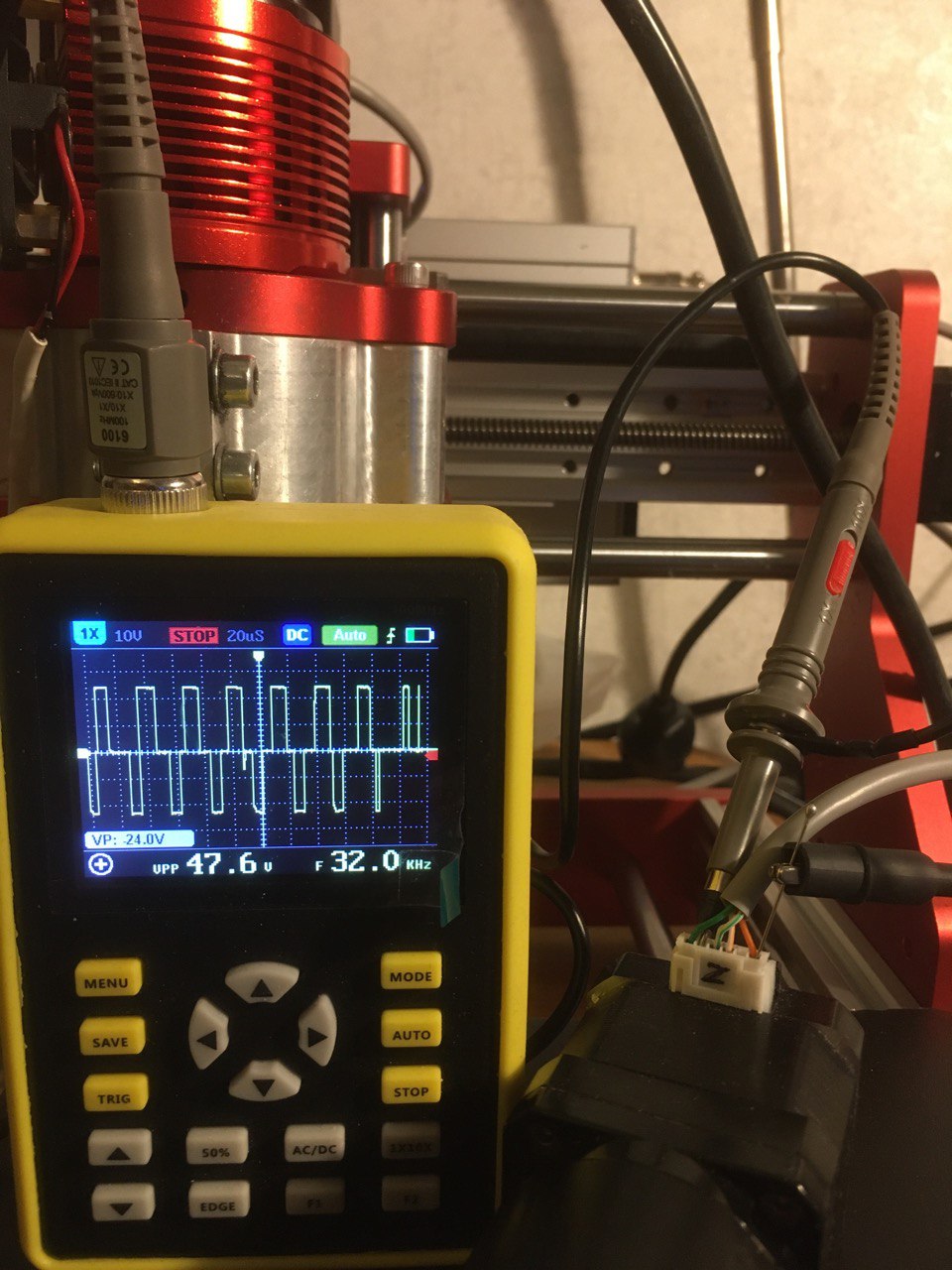

kfmut писал(а): ↑ Курдль писал(а): ↑
прямоугольные импульсы амплитудой в 40В
Шта?
Та!
Прошу любить и жаловать:
Амплитуда = 47.6В
Частота = 32 КГц (!)
И это на холостом ходу!
photo_2022-07-08_20-23-01.jpg (3249 просмотров) <a class='original' href='./download/file.php?id=204067&mode=view' target=_blank>Загрузить оригинал (199.9 КБ)</a>
Может быть драйверы на чипах TB6600 ведут себя иначе, но мои A4988 выдают под нагрузкой именно это.
Так что провода ШД - лютый распространитель наводок.
