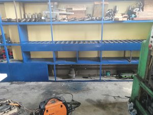

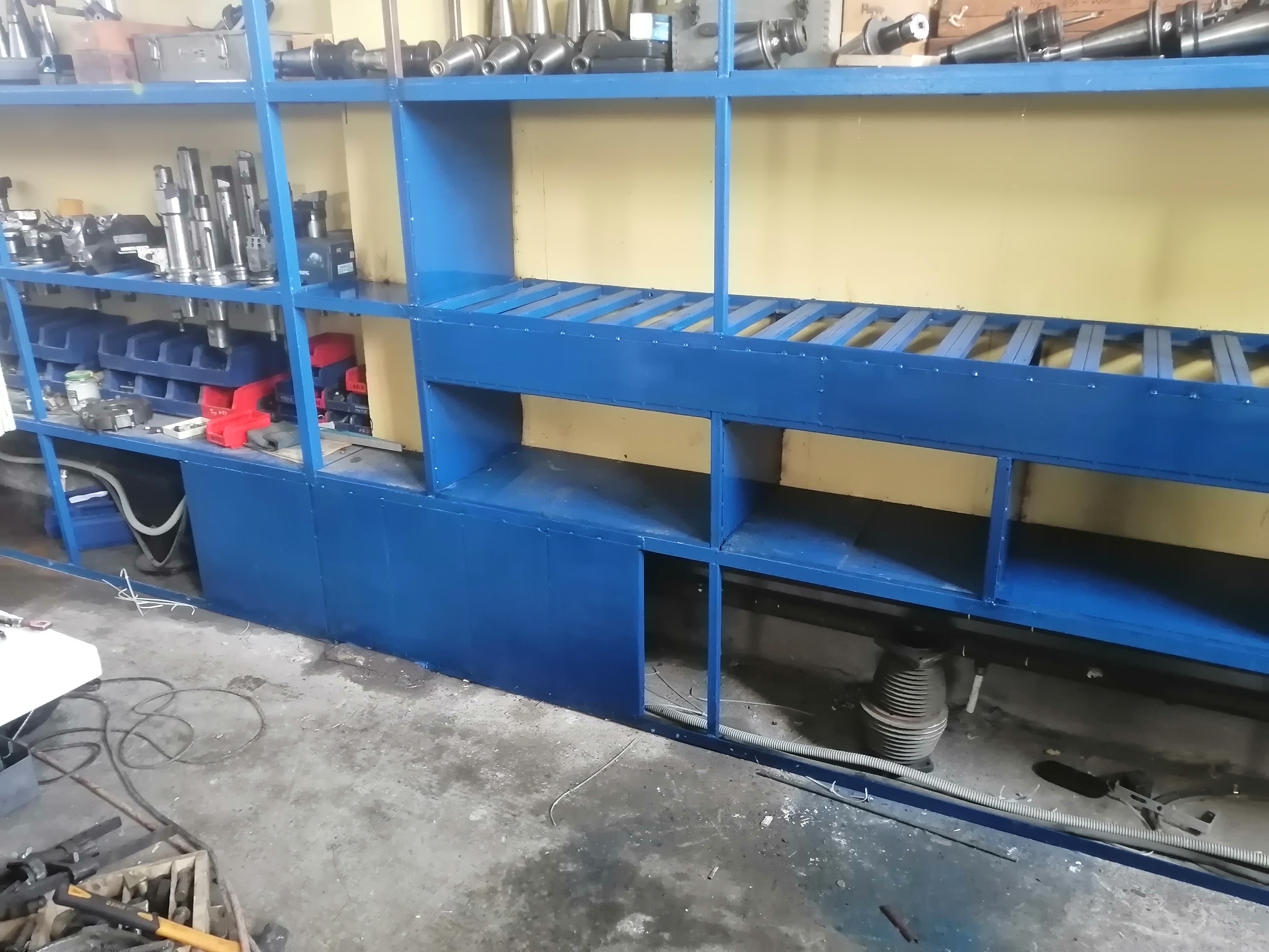

Появился свободный час к концу рабочего дня и я наконец-то допинал полочки.
IMG_20200812_124115.jpg (2216 просмотров) <a class='original' href='./download/file.php?id=184868&mode=view' target=_blank>Загрузить оригинал (2.22 МБ)</a>
IMG_20200812_124125.jpg (2216 просмотров) <a class='original' href='./download/file.php?id=184869&mode=view' target=_blank>Загрузить оригинал (2.9 МБ)</a>
Теперь дело за выдвижными ящичками на рельсах. Правда не скоро наверное руки дойдут. Еще и радиаторы (калориферы) надо снизу монтировать и трубы магистрали отопления к ним, эх возни пиндец... А зима уже близко... :thinking:
Просто стеллаж так-же является воздуховодом приточной вентиляции, (пространство между полом и первой полкой).

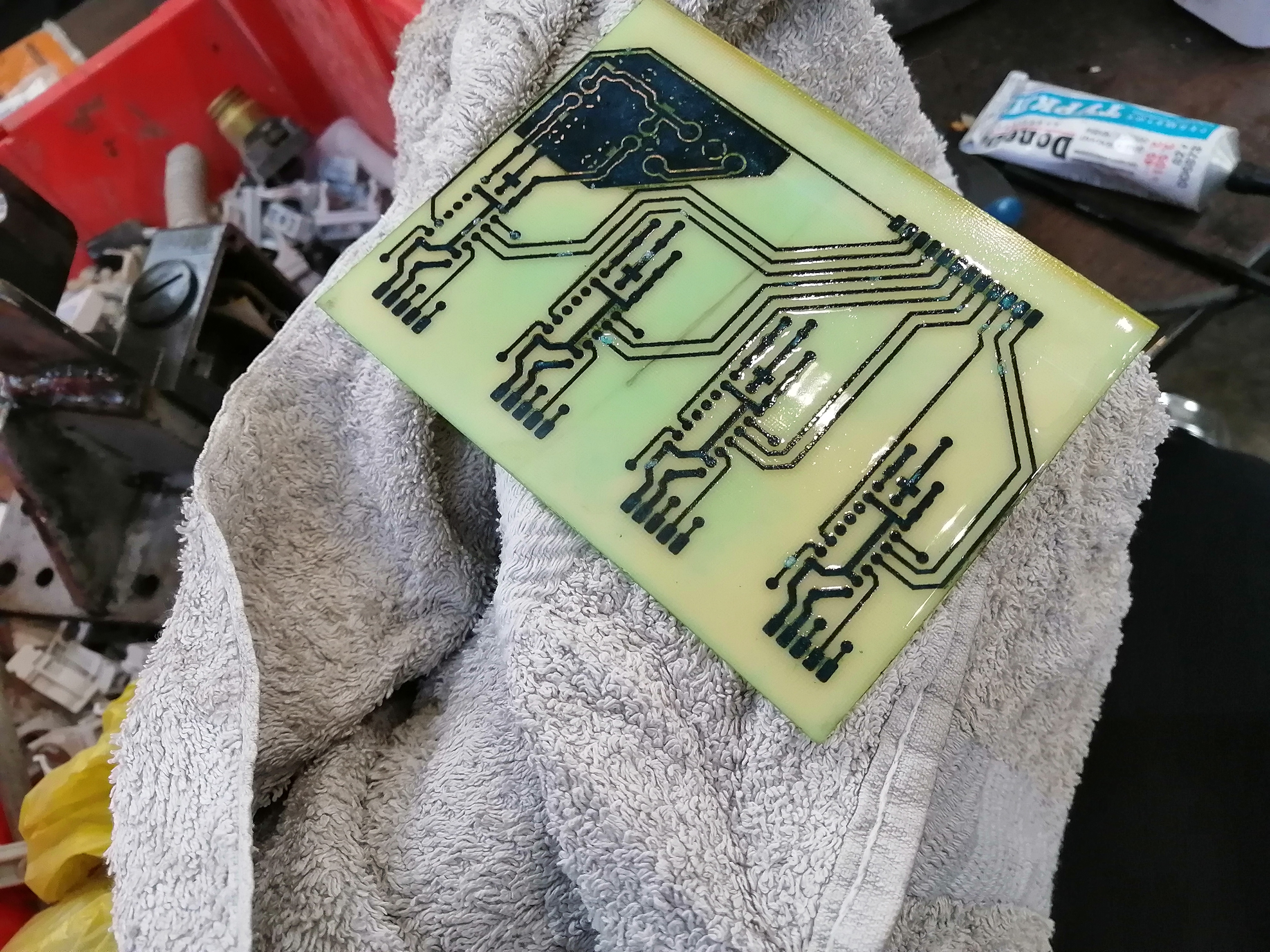

Да ничем пока не закончилось. Обычные линейки TTL +A/-A +b/-B +Z, только напряжение питание и напряжение верхнего уровня +15В. Собрали преобразователь к уровню TTL 15В --> TTL 5В, но установить и проверить не успел так как началась стройка и времени на станок не осталось. А урывками по часу-два в день после работы заниматься станком - желания нет.
Печатка недотравленая.

Sakhalin_Cat писал(а):Печатка недотравленая.
Серьёзная плата... А просто по резистору на канал было бы не солидно?.. :)

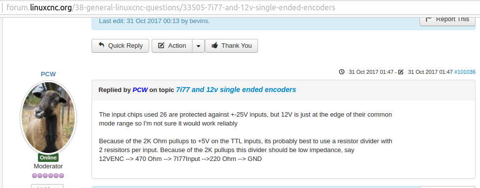

А преобразователь точно нужен? MESA (как минимум 7i77) спокойно принимает от 5 до 28В на входах.
Re: Фрезерный по стали 2200*1800мм (стол 1600*1800мм) Toshib
alex_sar писал(а):А преобразователь точно нужен? MESA (как минимум 7i77) спокойно принимает от 5 до 28В на входах.
От -7 до +12. Читайте доки - они рулез! :)

Решили не рисковать с делителями, собрали плату.
UAVpilot писал(а):От -7 до +12. Читайте доки - они рулез!
Хм, вроде все перерыл, но не нашел такого про энкодерные входы.
Спасибо. Буду возиться погляжу, может действительно без преобразователя поедет, надо будет попробовать питание до 12 снизить и осцилограммы поглядеть, если фронты валить на 12В не начнет то можно будет и так запустить.
Короче играться надо.
