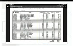

Привезли кабель, теперь могу точно сказать , что контора конкретная :good:
Столько головняка с этим кабелем былo и так просто решилось
DSC_3612 by GTimofey, on Flickr
Re: Чпу на токарный
А че ты там набрал то стока ?? и раз уж набрал - колись давай - че из кабелей понравилось, что не очень ? интересуют силовые и на обратку к сервам.. ну и на концевики мягонькие..
Re: Чпу на токарный
На весь станок набрал и небольшой запас
кабель гибкий, фирма одним словом :)

А кабеля какие-то хитрые ?
У нас по количеству жил - все это на базаре есть.
Re: Чпу на токарный
да не особо хитрые, просто гибкие , некоторые с витой парой , ну и в экране
однопроводные в двойной оболочке

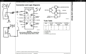

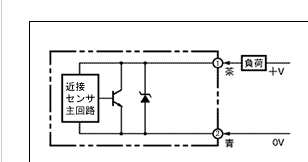

Назрел вопросец по согласованию питания
с датчиков идет 24 в, сигнал есть минусовый и плюсовой, заходят они на микруху 34с87 , у ней 5 в питание
как правильнее согласовать?
2015-01-31 10.25.45.png (2957 просмотров) <a class='original' href='./download/file.php?id=41975&sid=932ec7db8b1fa39c417c711fc08c8455&mode=view' target=_blank>Загрузить оригинал (864.43 КБ)</a>

nik1 писал(а): фирма одним словом
Не стоит обожествлять эти проводки. Точно также в них перебиваюся жилы при частых изгибах. Некоторые кабели служат годы, некоторых хватает на несколько месяцев, хотя отматываешь из одной бухты. Похоже что брак они гнать тоже любят.
На картинке цены в рублях?
Re: Чпу на токарный
ты про что , какие идолы?? :)
насчет ходимости на изгиб, если не занижать рекомендованный радиус, то все будет гуд
цены конечно в рублях

nik1 писал(а):с датчиков идет 24 в, сигнал есть минусовый и плюсовой, заходят они на микруху 34с87 , у ней 5 в питание
А у датчика случаем не открытый сток? Если да, про просто выход подтянуть к +5В.
Ну или делитель на резисторах, 5.1к+1к, ну и можно стабилитрон на 5.1В паралельно входу на всякий случай.
Re: Чпу на токарный
Не заметил ответа :(
Датчики разные, на револьверке PNP
остальные NPN
предложили поставить оптопары, заказал на всякий случай

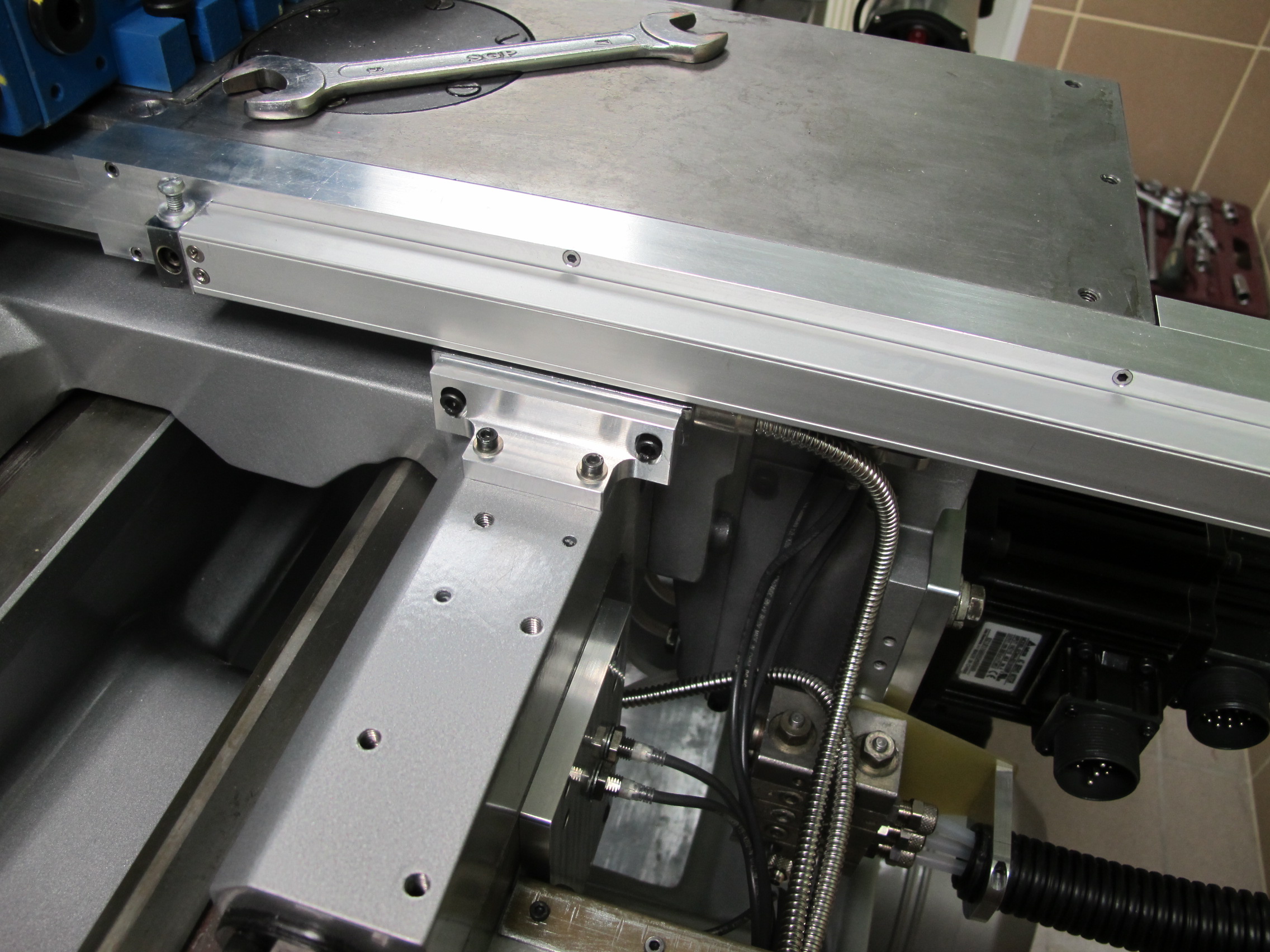

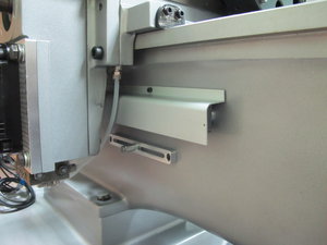

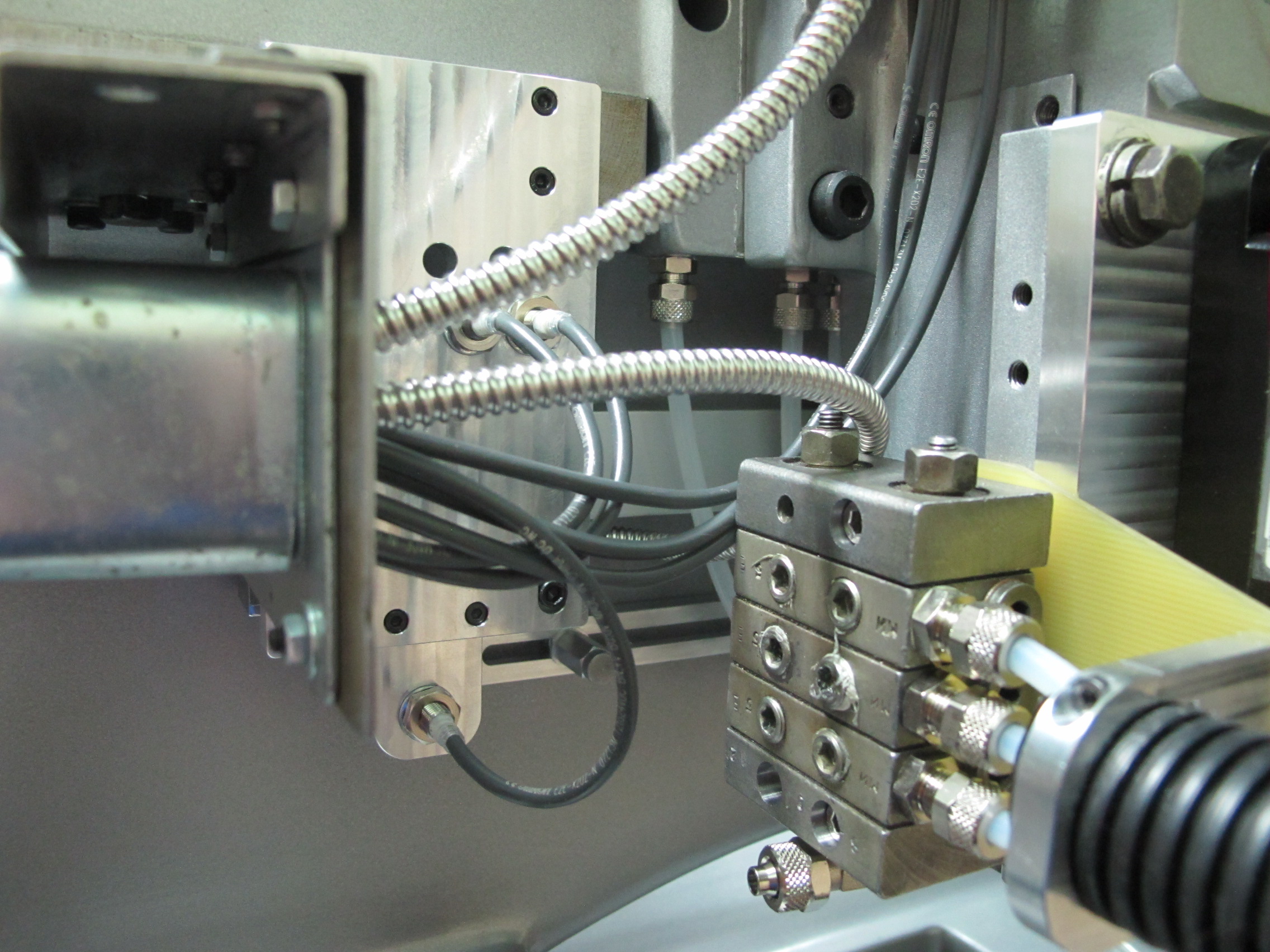

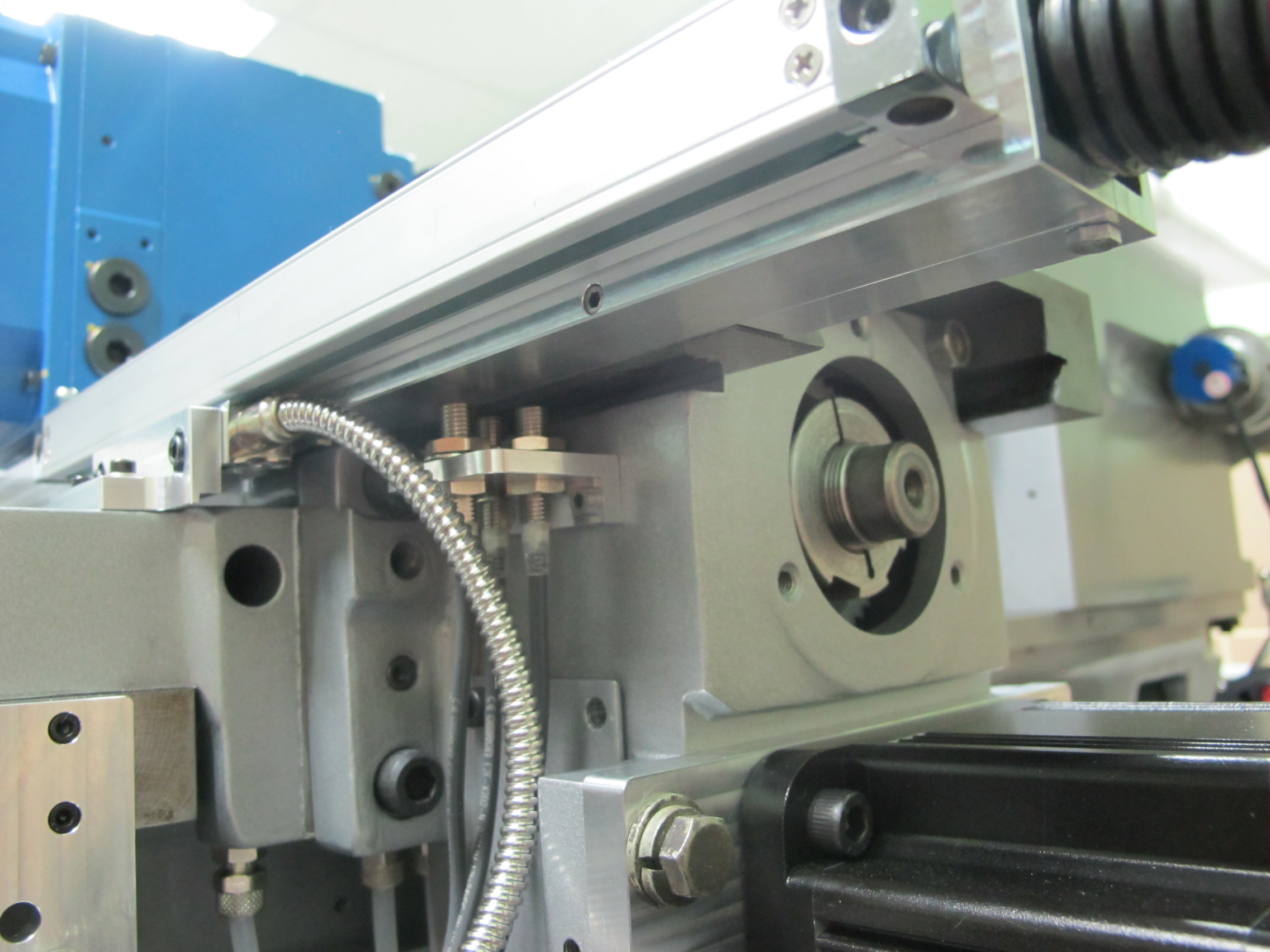

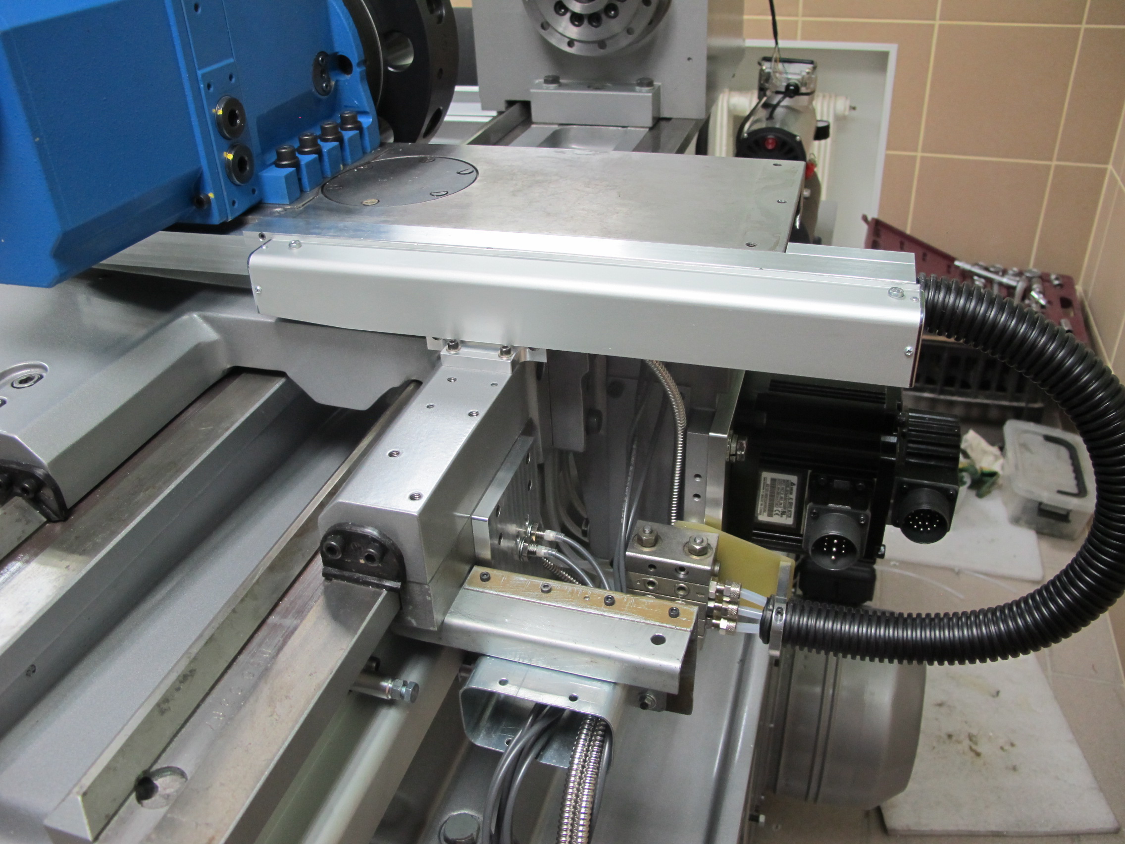

Поставил линейки , датчики Хоумов и лимитов , малость повозился
теперь принимаюсь за шкаф :)
Лимит по Зет сделал регулируемым к шпинделю, на всякий случай
Линейка Х (2856 просмотров) <a class='original' href='./download/file.php?id=42220&sid=932ec7db8b1fa39c417c711fc08c8455&mode=view' target=_blank>Загрузить оригинал (852.16 КБ)</a>
Линейка Х
Хоум и лимиты Х (2856 просмотров) <a class='original' href='./download/file.php?id=42221&sid=932ec7db8b1fa39c417c711fc08c8455&mode=view' target=_blank>Загрузить оригинал (694.93 КБ)</a>
Хоум и лимиты Х
Держалка каретки линейки и датчиков  Зет (2856 просмотров) <a class='original' href='./download/file.php?id=42222&sid=932ec7db8b1fa39c417c711fc08c8455&mode=view' target=_blank>Загрузить оригинал (888.81 КБ)</a>
под чехлами (2856 просмотров) <a class='original' href='./download/file.php?id=42223&sid=932ec7db8b1fa39c417c711fc08c8455&mode=view' target=_blank>Загрузить оригинал (842.92 КБ)</a>
под чехлами
IMG_0005[1].JPG (2856 просмотров) <a class='original' href='./download/file.php?id=42228&sid=932ec7db8b1fa39c417c711fc08c8455&mode=view' target=_blank>Загрузить оригинал (743.69 КБ)</a>
