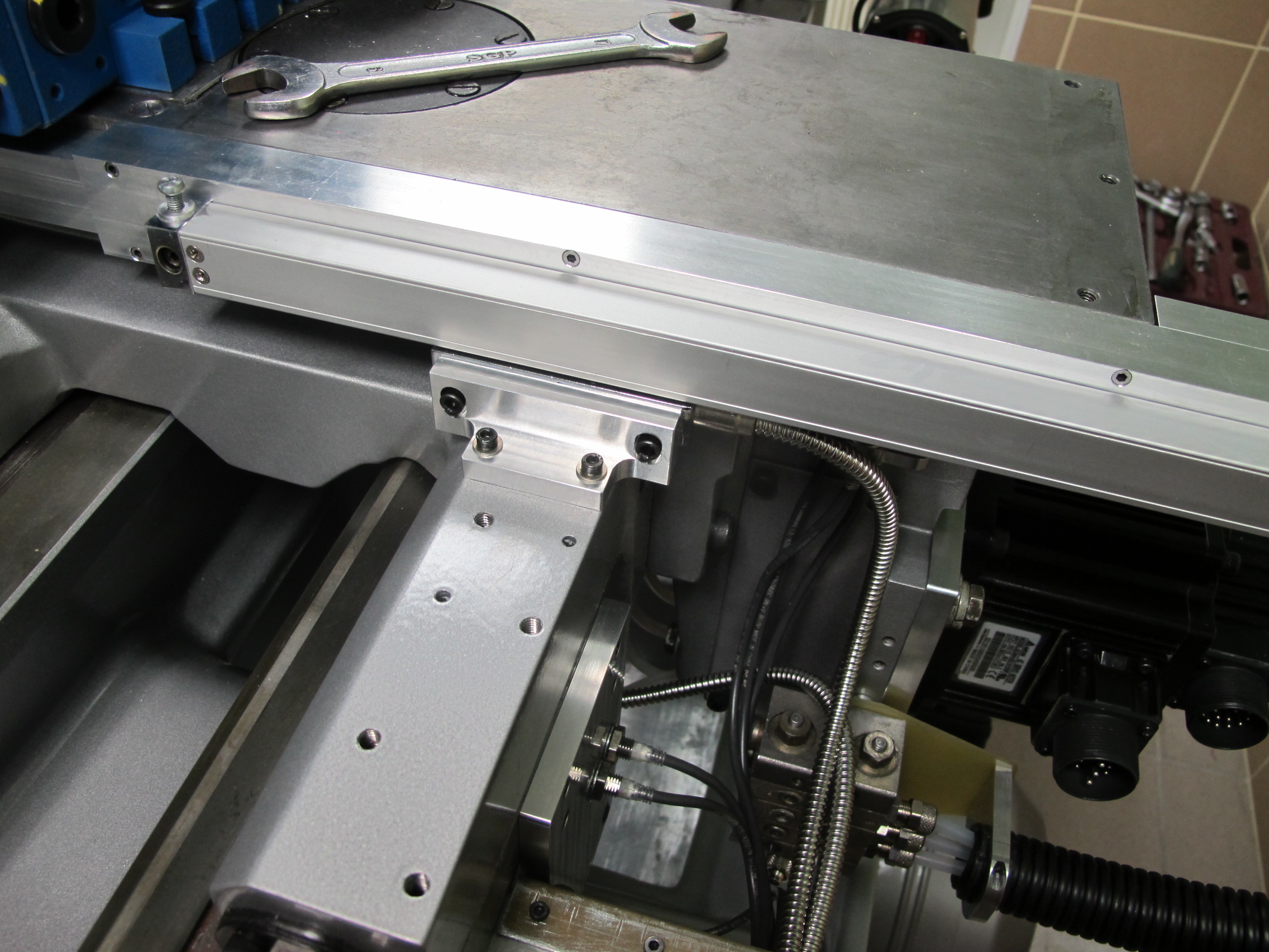

Поставил линейки , датчики Хоумов и лимитов , малость повозился
теперь принимаюсь за шкаф :)
Лимит по Зет сделал регулируемым к шпинделю, на всякий случай
Линейка Х (3204 просмотра) <a class='original' href='./download/file.php?id=42220&mode=view' target=_blank>Загрузить оригинал (852.16 КБ)</a>
Линейка Х
Хоум и лимиты Х (3204 просмотра) <a class='original' href='./download/file.php?id=42221&mode=view' target=_blank>Загрузить оригинал (694.93 КБ)</a>
Хоум и лимиты Х
Держалка каретки линейки и датчиков  Зет (3204 просмотра) <a class='original' href='./download/file.php?id=42222&mode=view' target=_blank>Загрузить оригинал (888.81 КБ)</a>
под чехлами (3204 просмотра) <a class='original' href='./download/file.php?id=42223&mode=view' target=_blank>Загрузить оригинал (842.92 КБ)</a>
под чехлами
IMG_0005[1].JPG (3204 просмотра) <a class='original' href='./download/file.php?id=42228&mode=view' target=_blank>Загрузить оригинал (743.69 КБ)</a>
