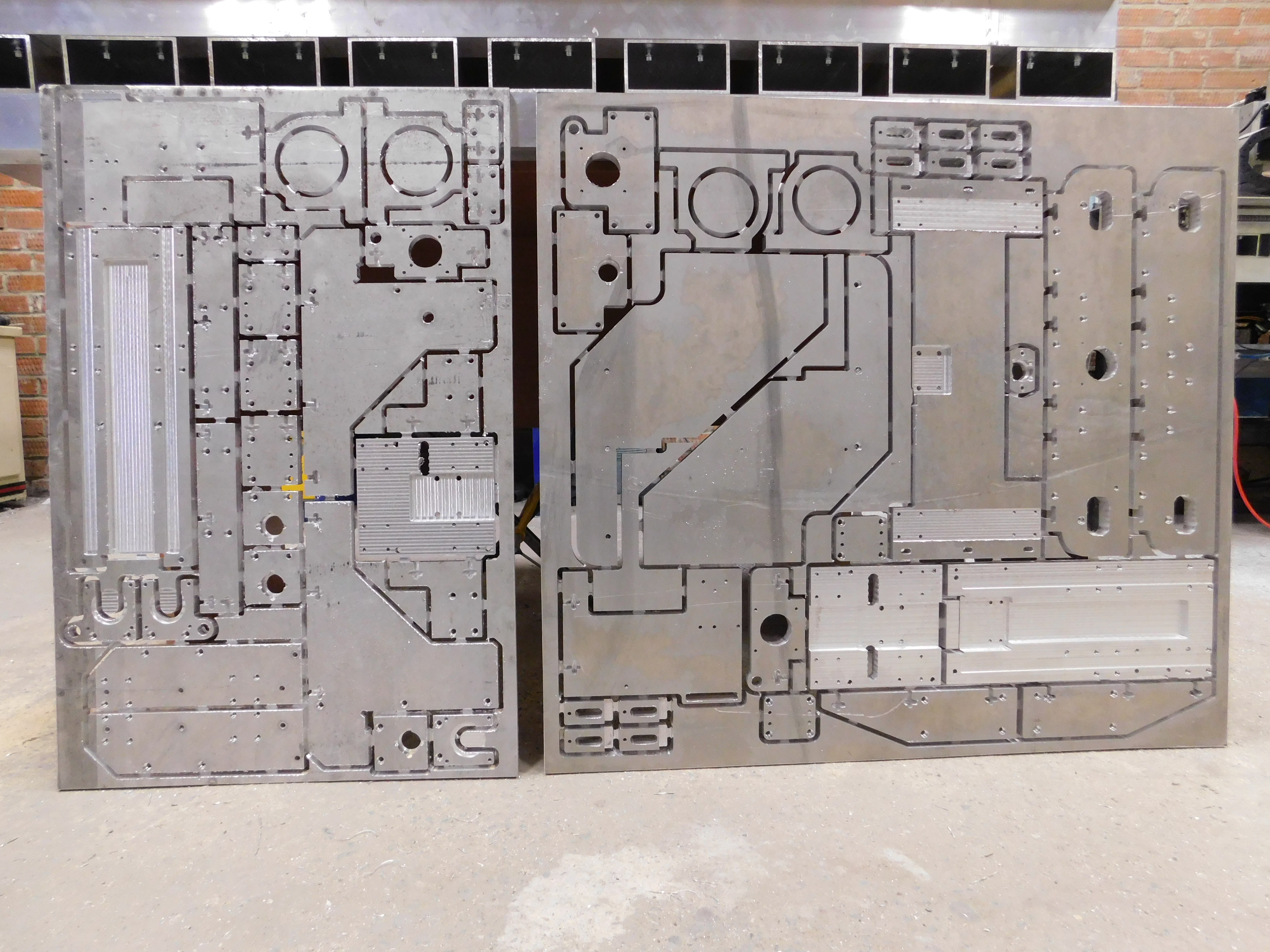

Ещё 2 работы с помощью WLmill
Слева - АМГ6 толщина 14 мм, справа 20 мм

CNC-Logic писал(а): ↑ Ещё 2 работы с помощью WLmill
вопрос - меж деталей - это одна большая траектория сделанная для сборки деталей или наложение отдельных траекторий?

VAT писал(а): вопрос - меж деталей - это одна большая траектория сделанная для сборки деталей или наложение отдельных траекторий?
Есть DXF файл будущего раскроя. У каждой детали своя траектория. В арткам к каждой траектории приделываются перемычки. Перемычки одной траектории можно накладывать на перемычки другой.

ну то есть прорезая контур фреза половину времени пилит воздух? я правда в солидкаме - но там у меня тоже получается так, общую траекторию врукопашную как то неправильно, но как его заставить это сделать автоматом непонятно..

VAT писал(а): ↑ ну то есть прорезая контур фреза половину времени пилит воздух?
да, при встрече траекторий приходится пилить воздух.

Serg писал(а): ↑ А что мешает ограничить накладывающиеся траектории?
Я не знаю есть ли в арткаме такая возможность. Да и зачем она мне? Главное чтобы выпиливалось то что нужно и как мне нужно. Да, это плюс ко времени. Но работа на ЧПУ по вырезке деталей у меня занимает примерно 10% от всей работы по сборке станка. Так что выигрыш для меня не очевидный. В любом случае пока станок режет, я могу делать еще что то полезное
