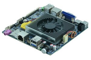

Насчет компактности согласен, а практичности очень сомнительно. Как на видео выше фрезернуть 50 отверстий :good: А загнать УП весом 100 и больше Мб тут уж как повезет :hehehe:
MX_Master писал(а): Хочу прикрепить его на заднюю крышку монитора
Есть одноплатники 120*120мм с процессорами от J1900 и до I7 оперативки можно пихнуть до 32 Гб, и корпуса к ним есть что бы прикрепить на заднюю крышку монитора.
Есть ноут старый два проца 2.1 и озу 4 на больших УП тормоз жуткий.
Заказал такую для экспериментов 120*120мм- проц J1900- озу до 8 Гб - SSD mSATA (2781 просмотр) <a class='original' href='./download/file.php?id=192598&sid=f0aa14227683cf396c6ded5ac9f6df78&mode=view' target=_blank>Загрузить оригинал (175.18 КБ)</a>
