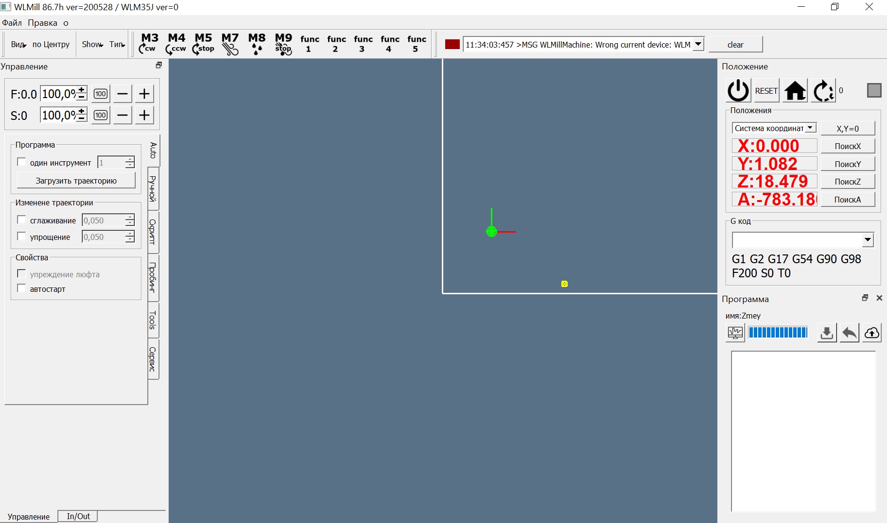

С визуализацией проблем не заметил.
Экран.jpg (4427 просмотров) <a class='original' href='./download/file.php?id=181767&mode=view' target=_blank>Загрузить оригинал (344.11 КБ)</a>

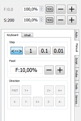

Cvazist, попробуйте WLMill-beta.
там переработаны корректоры подачи и вращения шпинделя

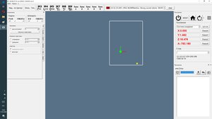

Cvazist
Сообщения: 950
Репутация: 97
Re: WLMill (Windows,Linux) - управление фрезерным ЧПУ
Сообщение Cvazist »

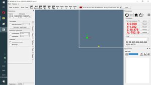

Сейчас скачал с облака. Запустил WLMill-beta.exe и ни чего не поменялось.
beta.jpg (4329 просмотров) <a class='original' href='./download/file.php?id=181830&mode=view' target=_blank>Загрузить оригинал (241.57 КБ)</a>
Cvazist
Сообщения: 950
Репутация: 97
Сообщение Cvazist »

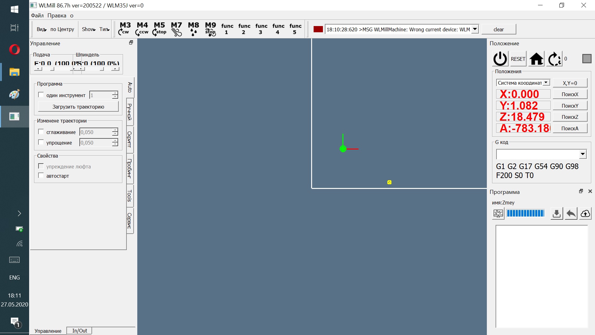

На телевизоре получше.
TV.jpg (4313 просмотров) <a class='original' href='./download/file.php?id=181831&mode=view' target=_blank>Загрузить оригинал (203.92 КБ)</a>

Сообщение Cvazist »
Да, так лучше. Спасибо.
beta.jpg (4241 просмотр) <a class='original' href='./download/file.php?id=181848&mode=view' target=_blank>Загрузить оригинал (220.1 КБ)</a>

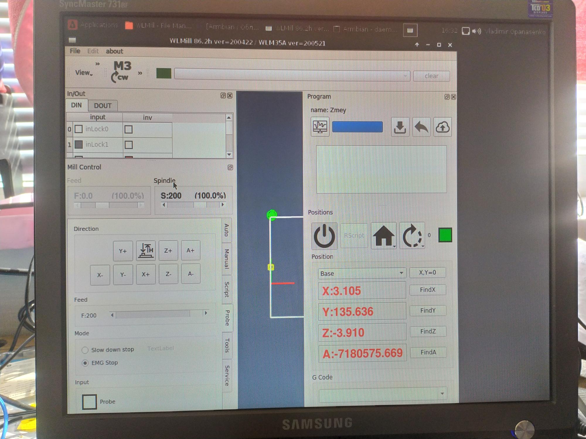

daemon78
Сообщения: 1311
Репутация: 103
Сообщение daemon78 »

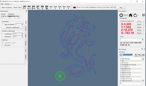

Запустил на Orange Pi PC

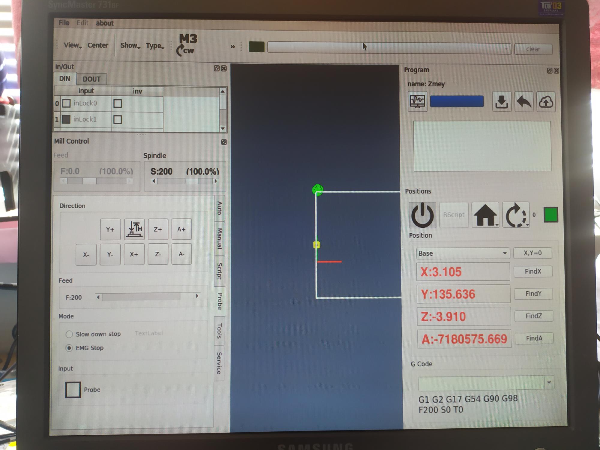

1.jpg (4208 просмотров) <a class='original' href='./download/file.php?id=181862&mode=view' target=_blank>Загрузить оригинал (353.31 КБ)</a>
2.jpg (4208 просмотров) <a class='original' href='./download/file.php?id=181863&mode=view' target=_blank>Загрузить оригинал (226.56 КБ)</a>
Cvazist
Сообщения: 950
Репутация: 97
Сообщение Cvazist »
daemon78 писал(а):Запустил на Orange Pi PC
Как впечатления? Быстродействие?
daemon78
Сообщения: 1311
Репутация: 103
К станку пока не подключал, завтра попробую погонять на живом станке
У меня позавчера жесткий диск сдох, там WLMill с настройками была. Сегодня пока переустанавливал ОС и проги не дошел до настроек.
ХЗ почему SSD помер, но я как раз хотел его менять он 128 был а у меня уже лежал на 256, всю время не мог выкроить :)
Завтра буду заново настраивать

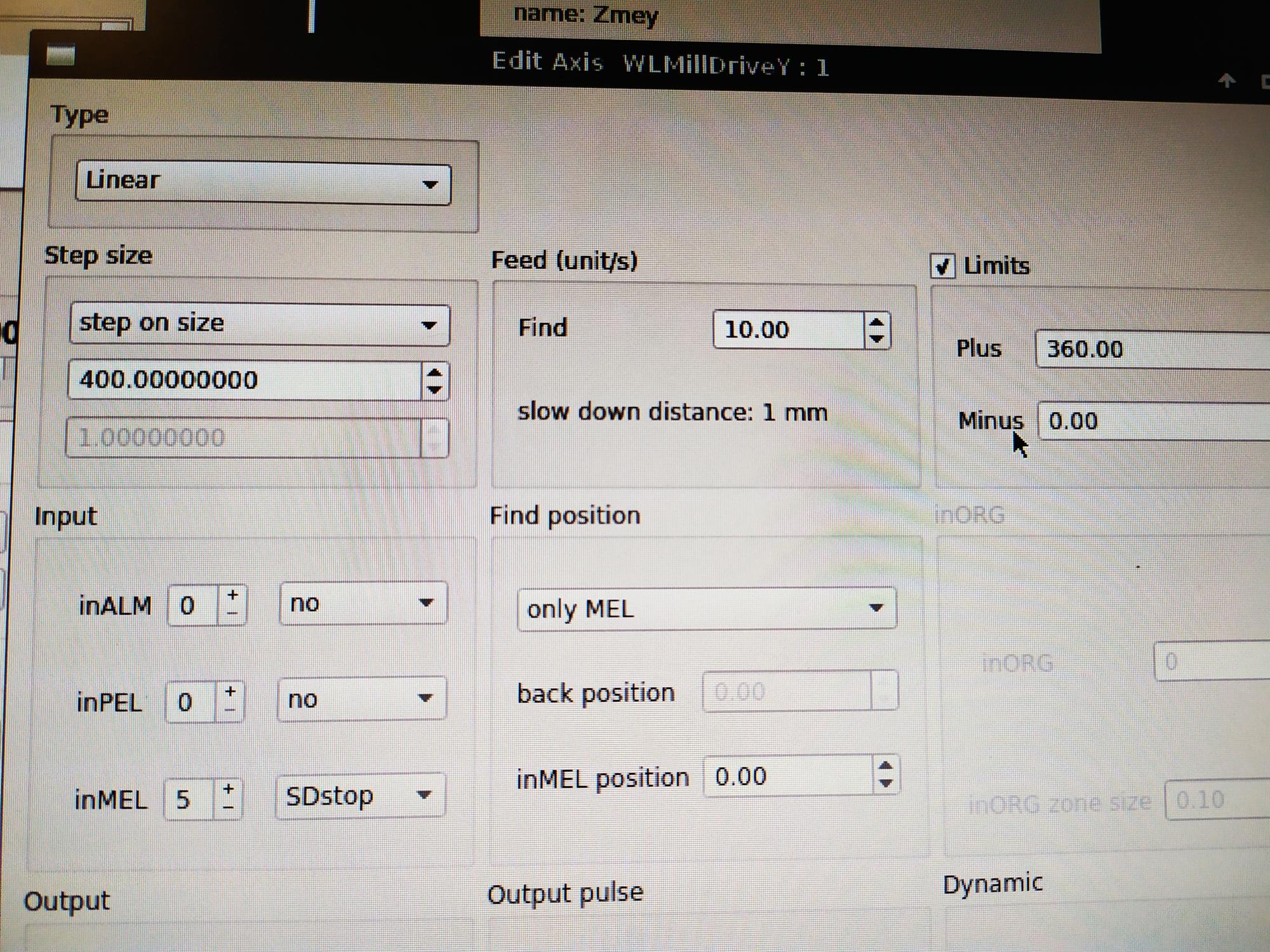

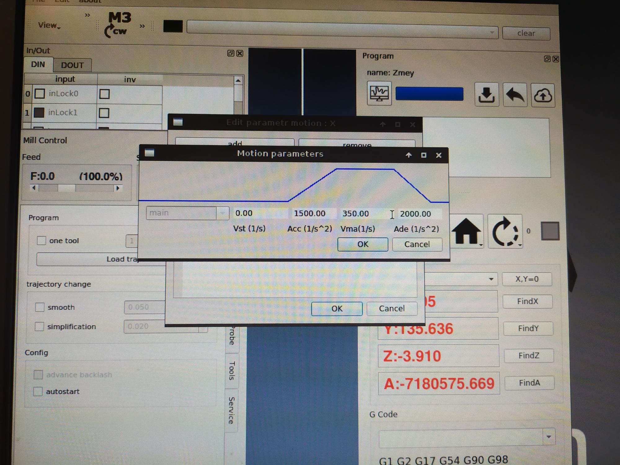

daemon78
Сообщения: 1311
Репутация: 103

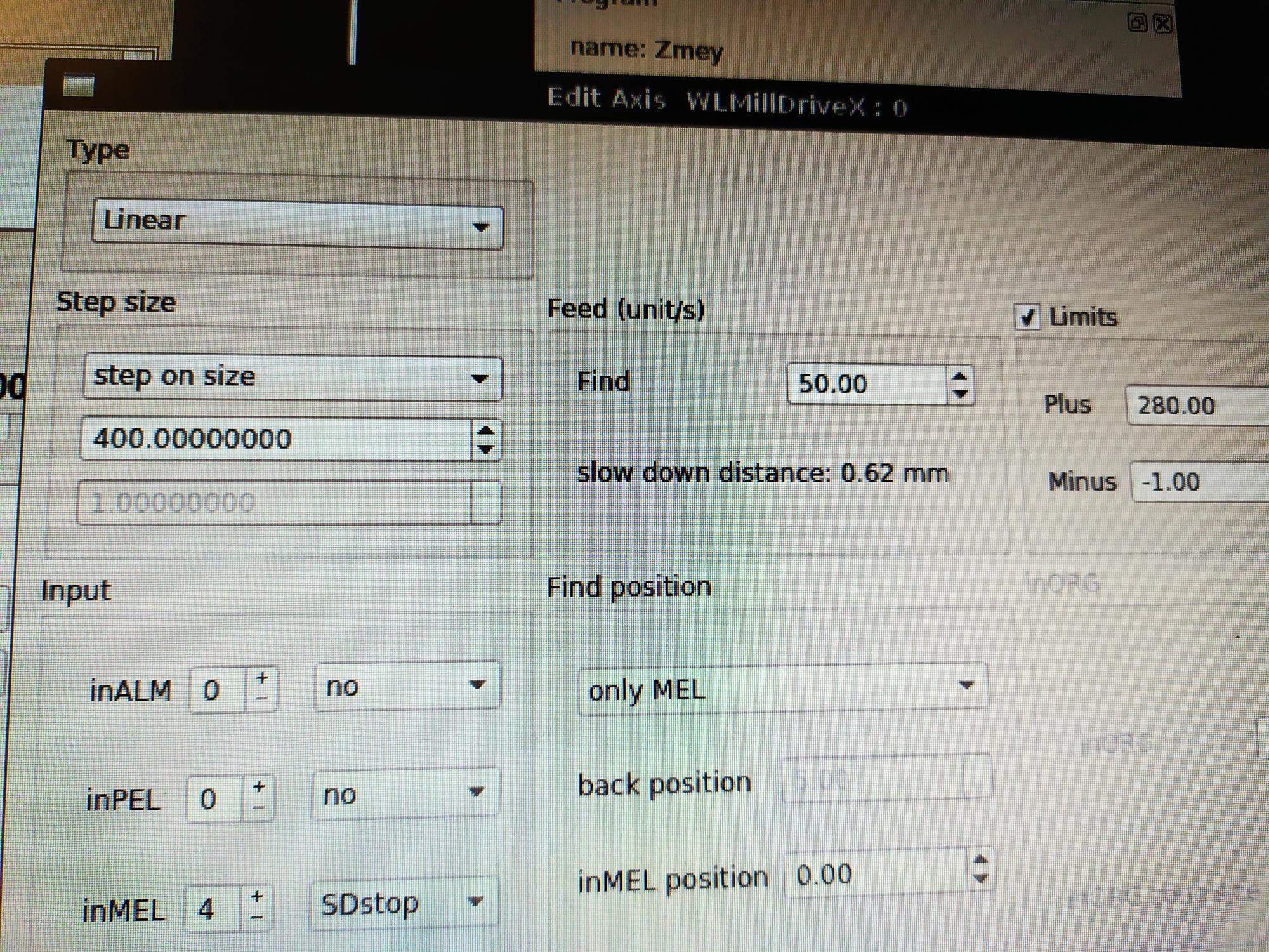

Попробовал настроить, пока не получилось.
Первый момент.
Ниже два фото настроек для Осей X и Y
E1.jpg (4120 просмотров) <a class='original' href='./download/file.php?id=181895&mode=view' target=_blank>Загрузить оригинал (635.89 КБ)</a>
E2.jpg (4120 просмотров) <a class='original' href='./download/file.php?id=181896&mode=view' target=_blank>Загрузить оригинал (546.23 КБ)</a>
Обратите внимание на скорость поиска (параметр Find).
На оси X при скорости поиска 50 перелет составляет 0.62 мм
На оси Y при скорости поиска 10 перелет составляет 1 мм
Явно что то не то
И вот попробовал настроить Ось по ускорениям и скоростям и запутался в параметрах.
WTF1.jpg (4120 просмотров) <a class='original' href='./download/file.php?id=181897&mode=view' target=_blank>Загрузить оригинал (395.57 КБ)</a>
Пошел доки искать.
Когда я в последний раз настраивал, UI был другой
daemon78
Сообщения: 1311
Репутация: 103
Разобрался.
На расчет перелета влияют параметры настройки скорости и ускорения по осям в других диалоговых окнах
