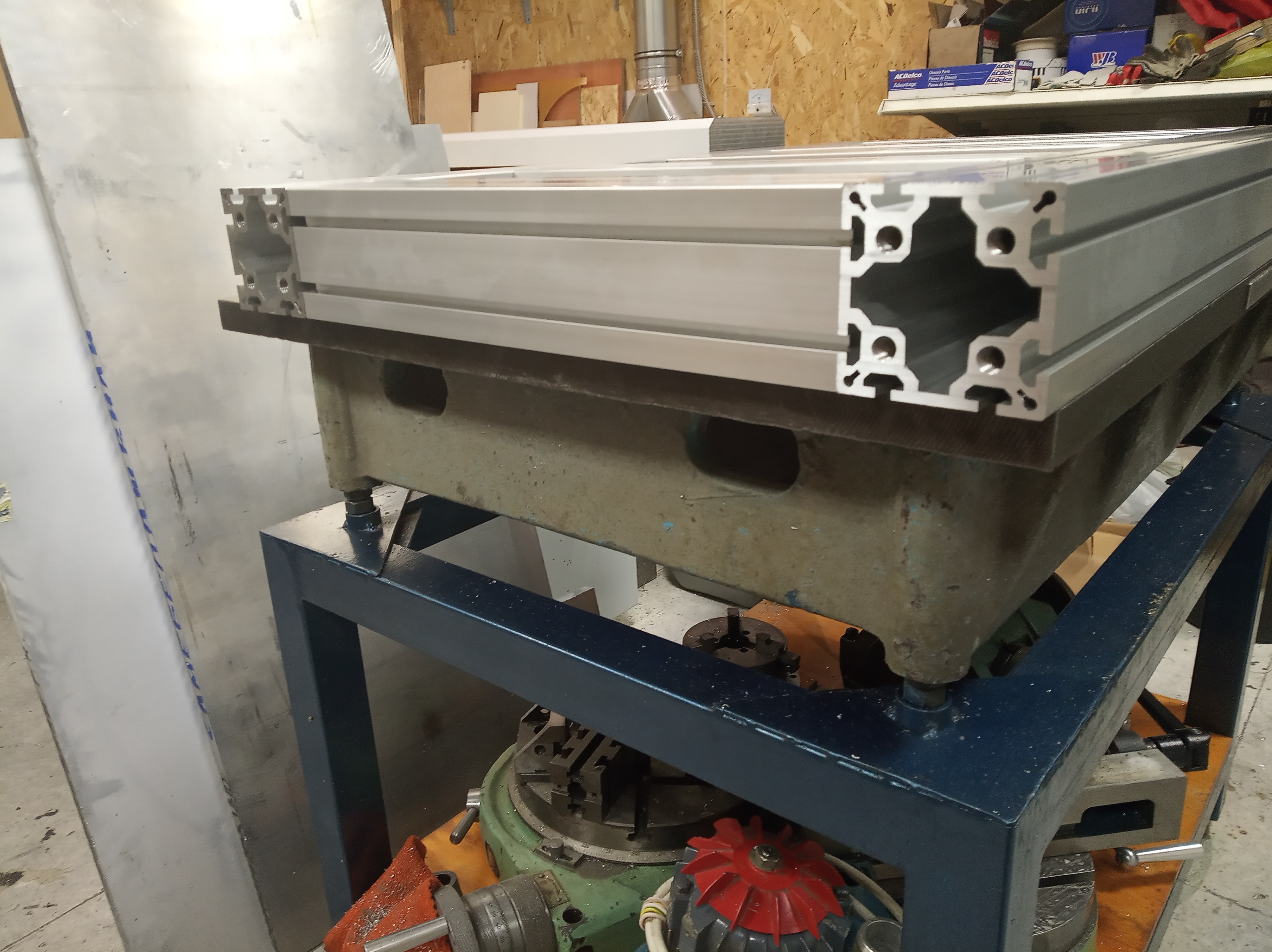

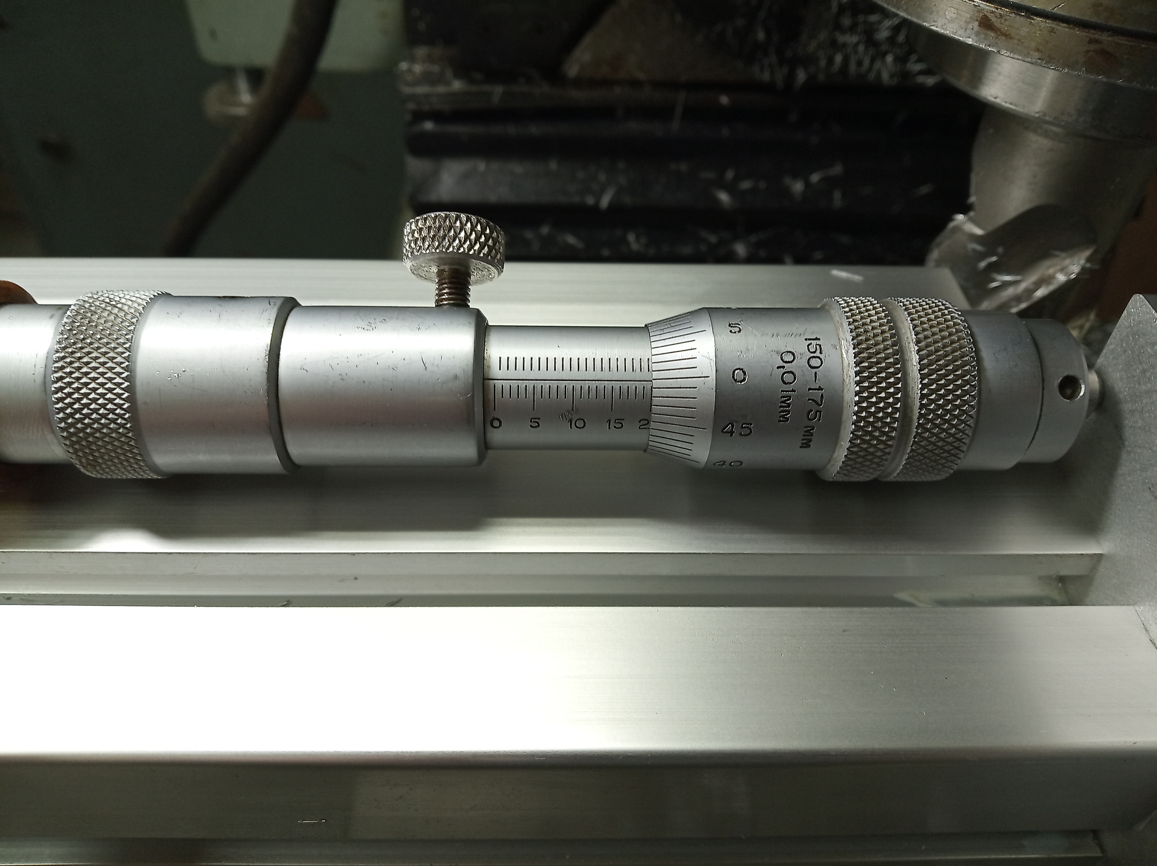

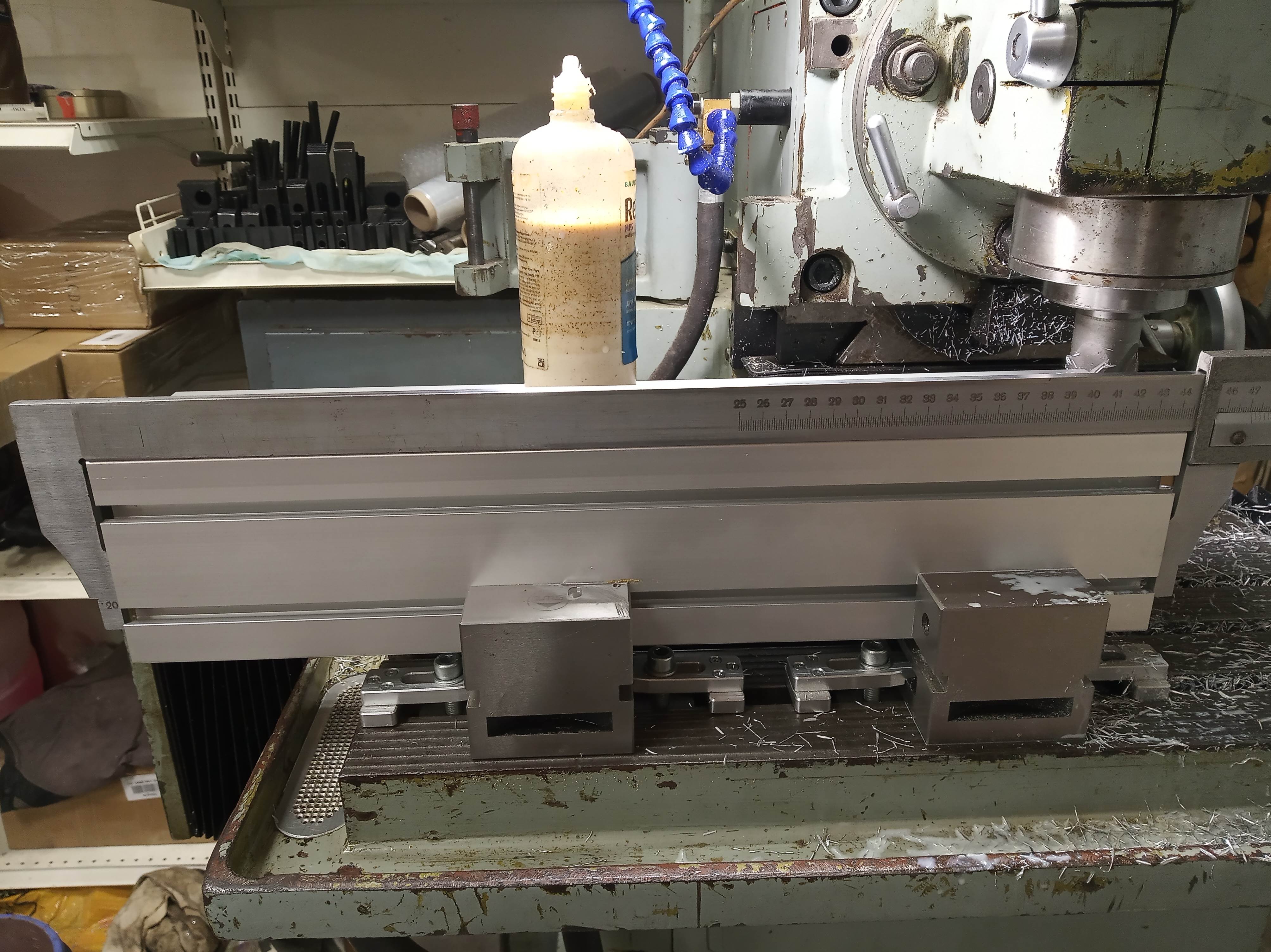

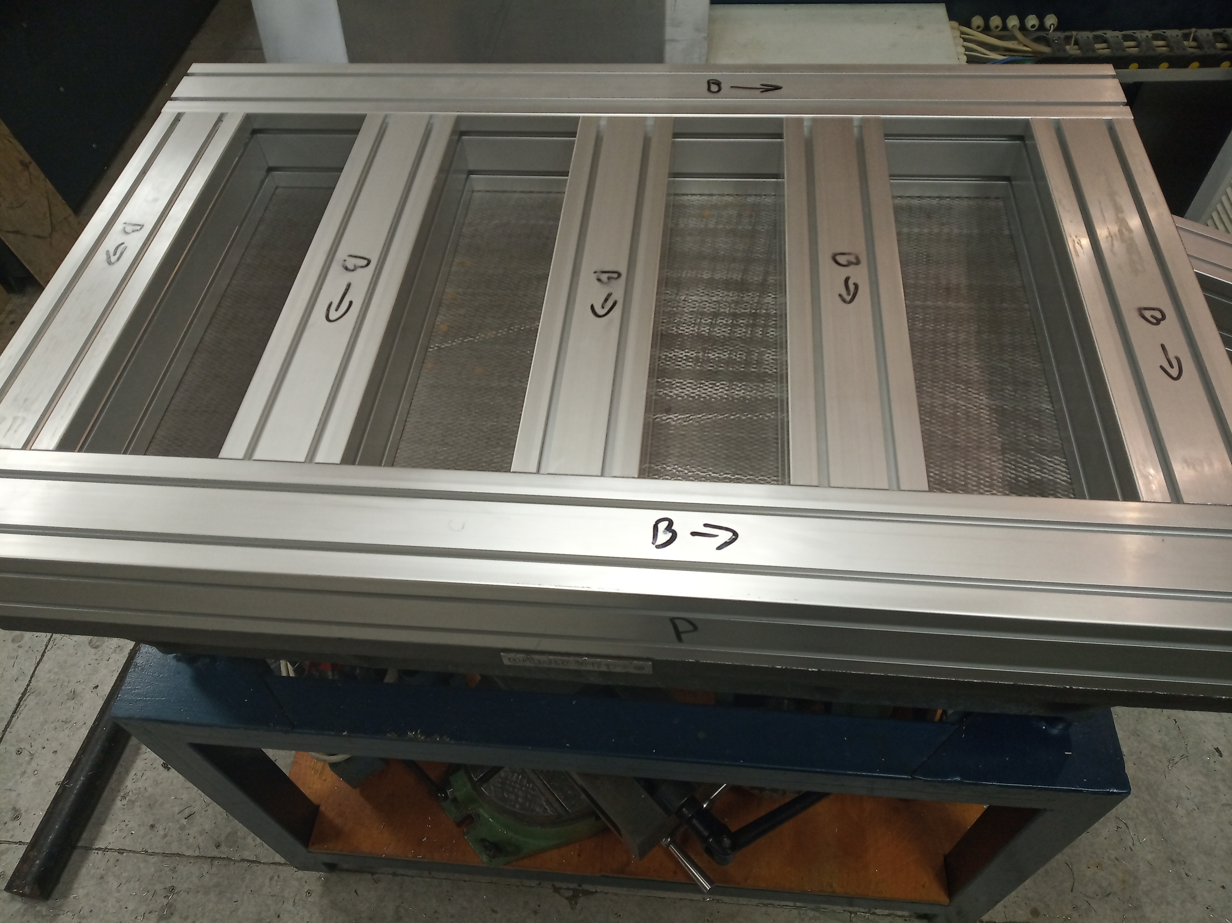

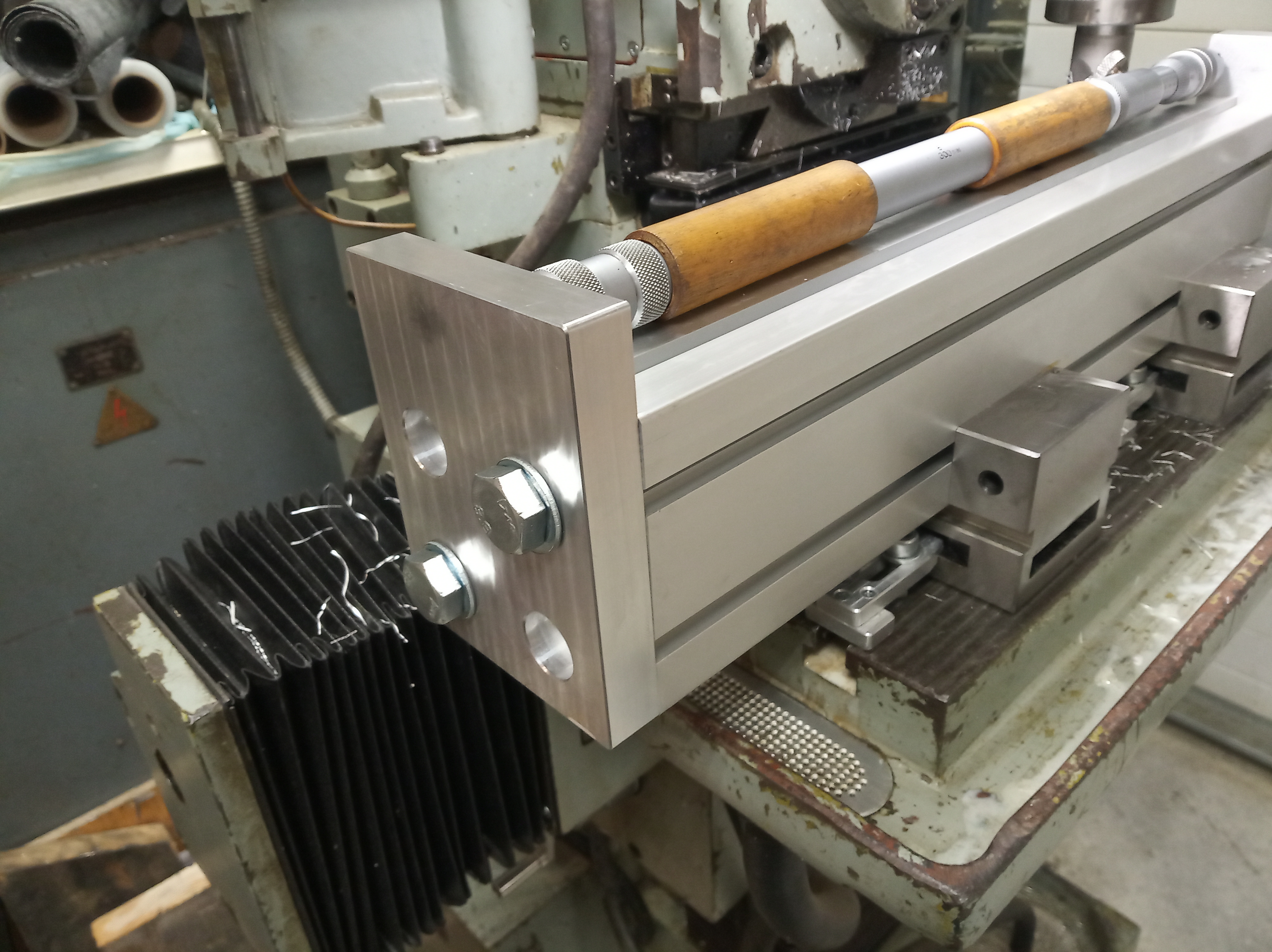

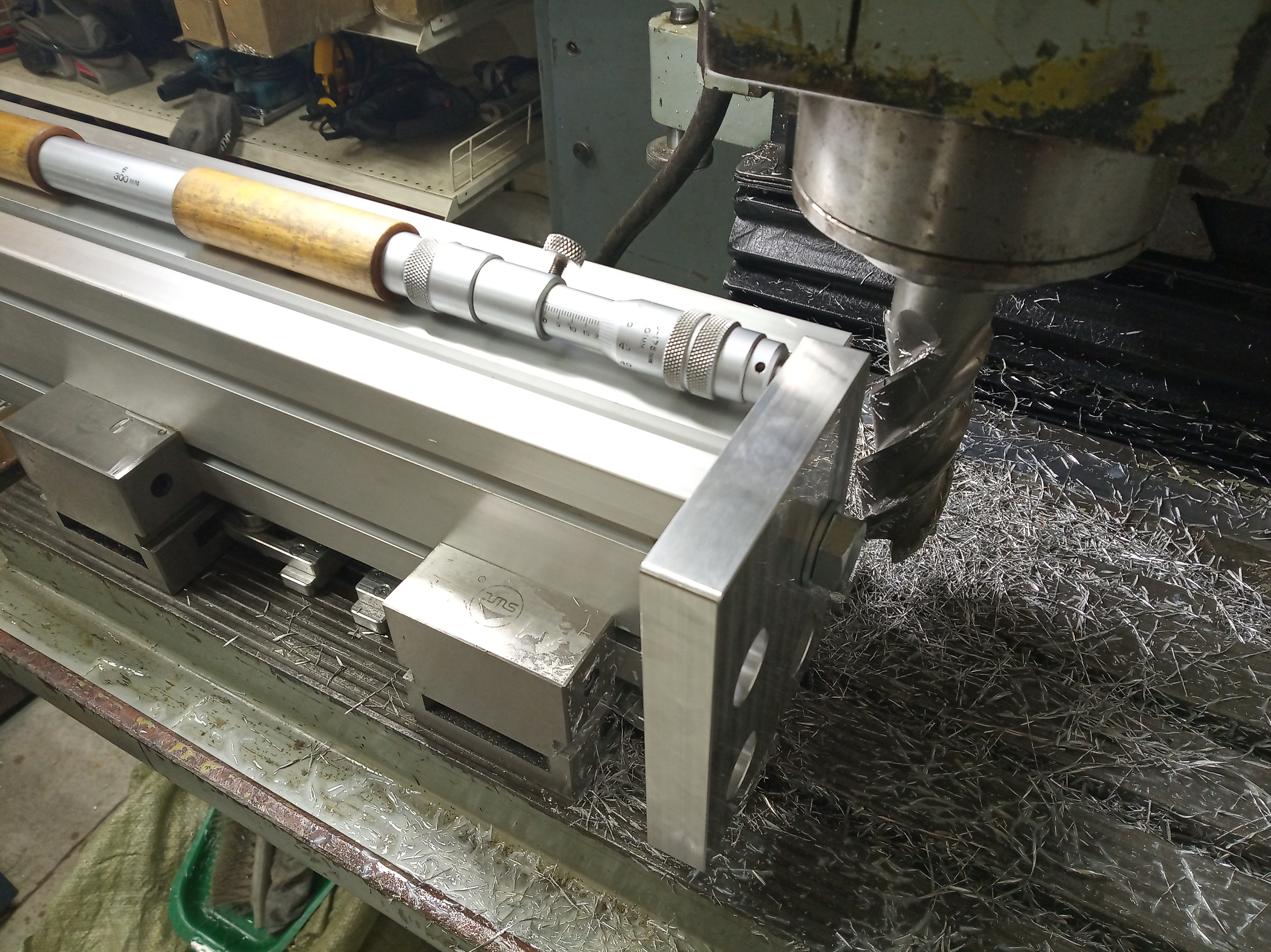

в процессе рождения следующая версия станка...
немного увеличено поле 500*750, увеличена высота по Z до 130 мм, шаговики будут с фланцем 86 мм, профиль 100*100 вместо прежнего 80*80.
Рабочий стол из цельной плиты 25 мм, но без пазов - вместо них будет сетка резьбовых отверстий.
Остальное без изменений.

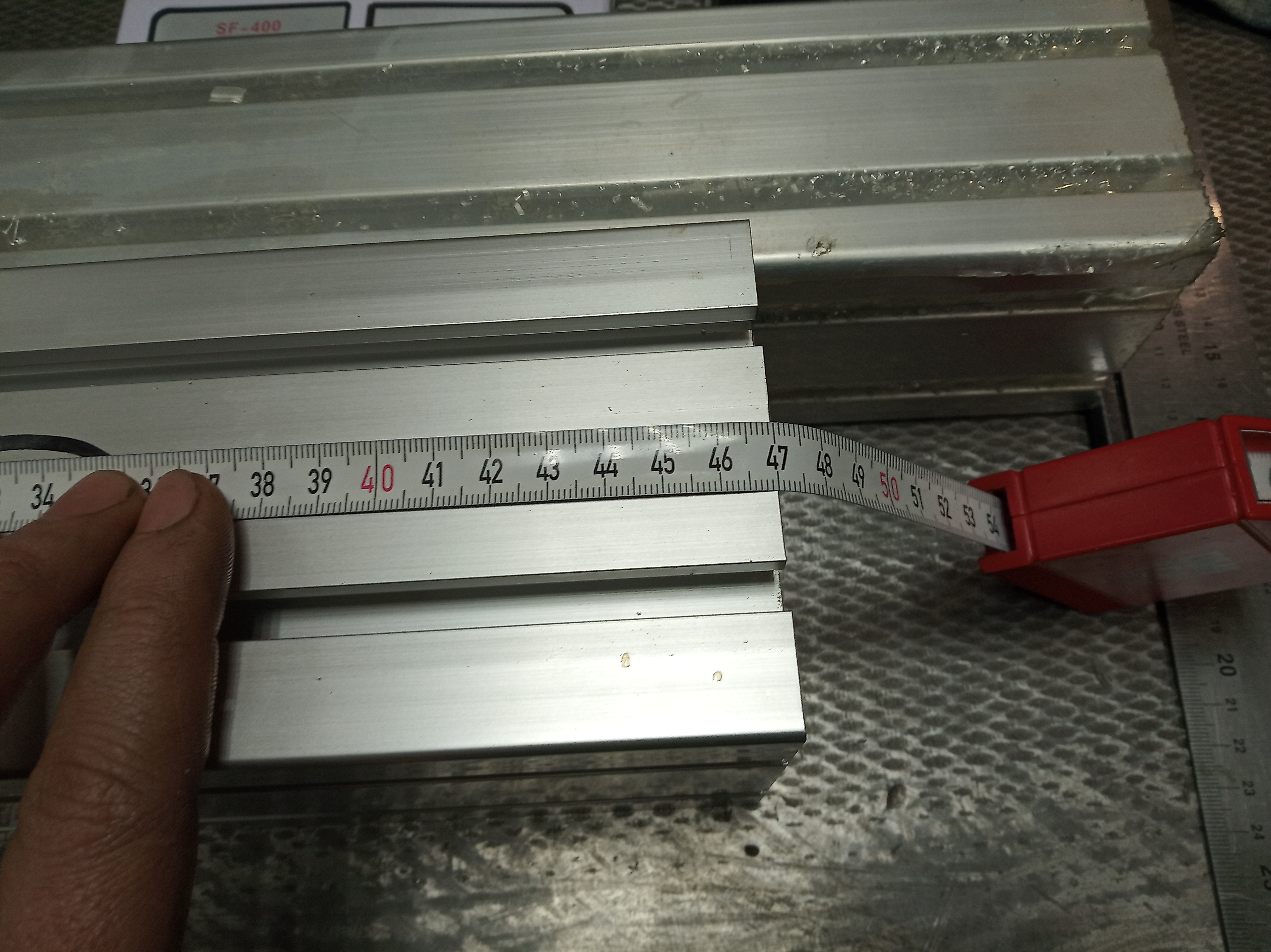

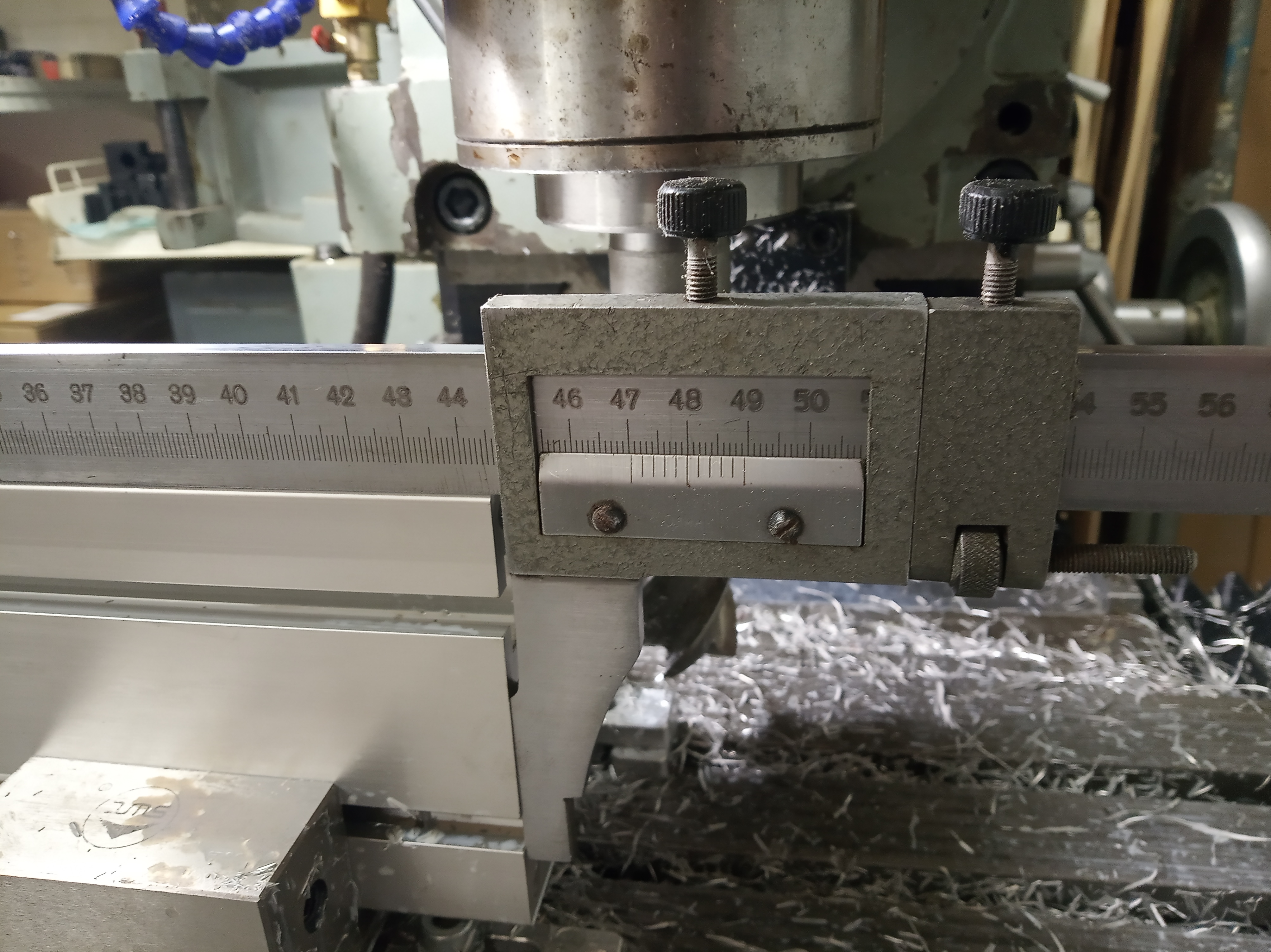

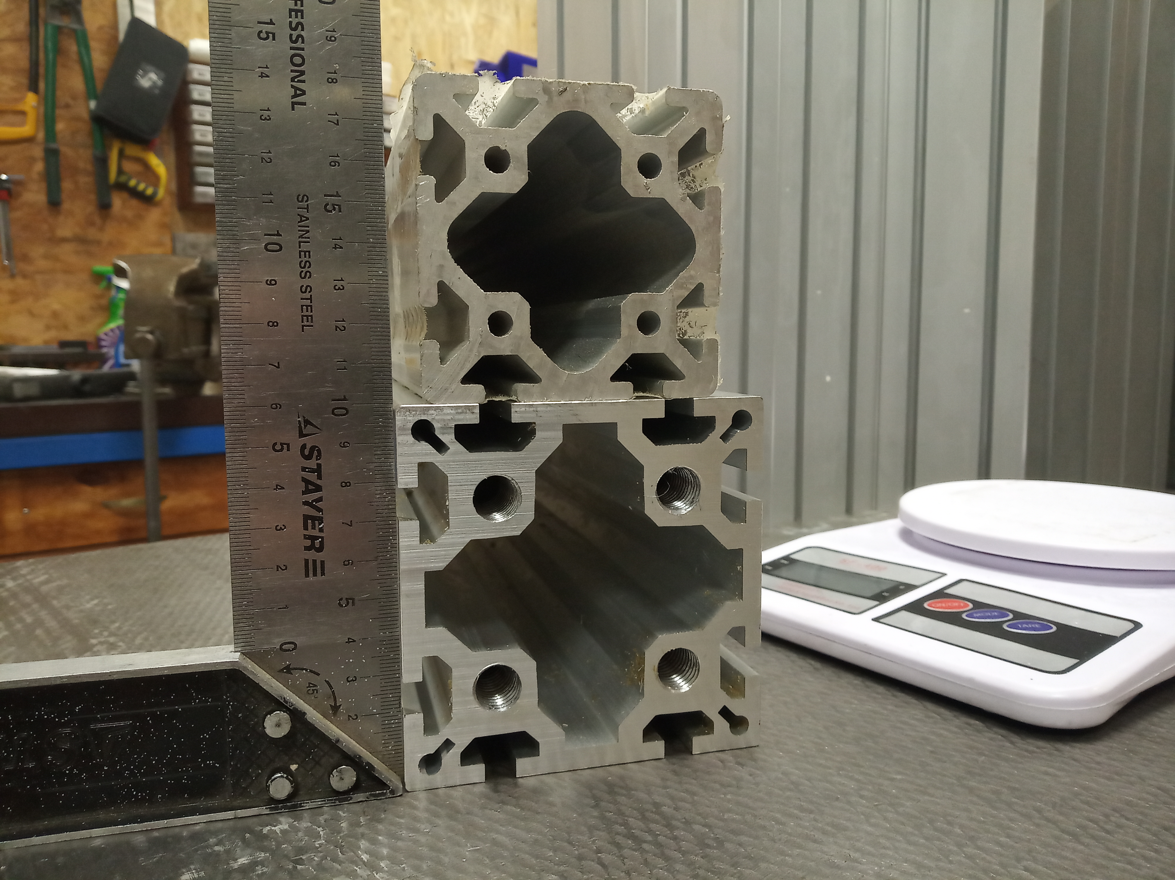

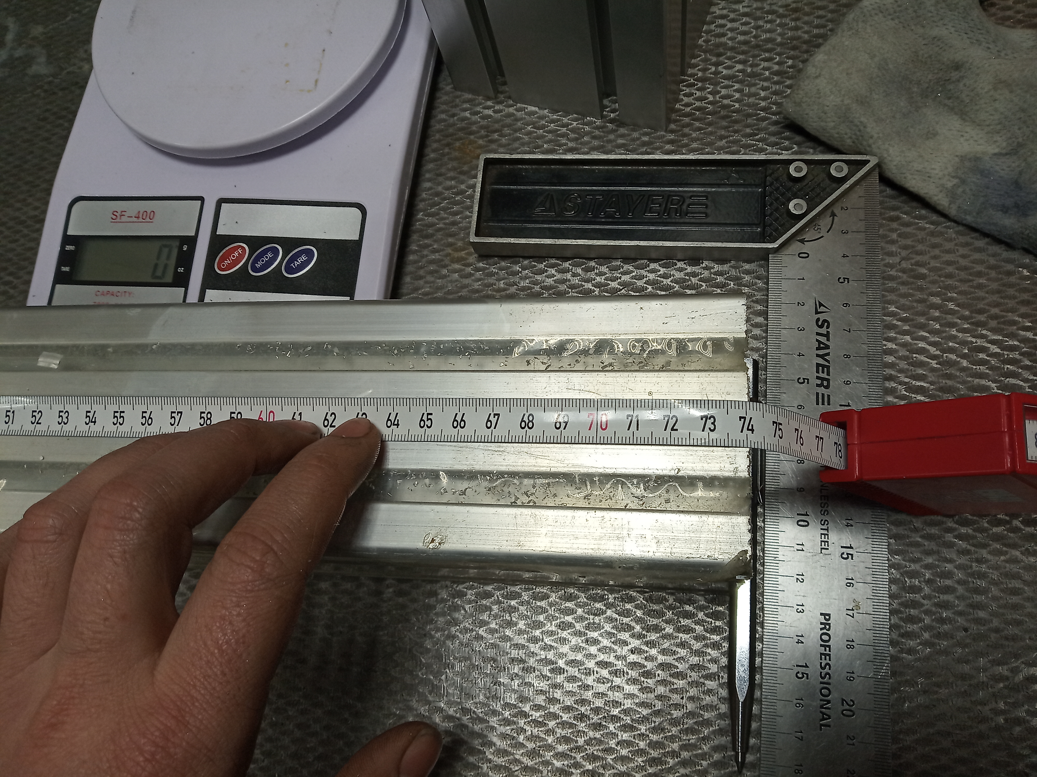

Сегодня торцевал профиль для станины...
80й жирненький профиль казался весьма могучим, но на фоне 100го и он выглядит мелковатым)
Фактическая масса 80го 7 кг/м, 100го - 10,5 кг/м.
IMG_20200118_213400.jpg (4410 просмотров) <a class='original' href='./download/file.php?id=175146&mode=view' target=_blank>Загрузить оригинал (3.28 МБ)</a>
масса куска профиля 100*100 мм, 470 мм длиной (4410 просмотров) <a class='original' href='./download/file.php?id=175142&mode=view' target=_blank>Загрузить оригинал (5.01 МБ)</a>
масса куска профиля 80*80 мм, 740 мм длиной (4410 просмотров) <a class='original' href='./download/file.php?id=175143&mode=view' target=_blank>Загрузить оригинал (4.55 МБ)</a>

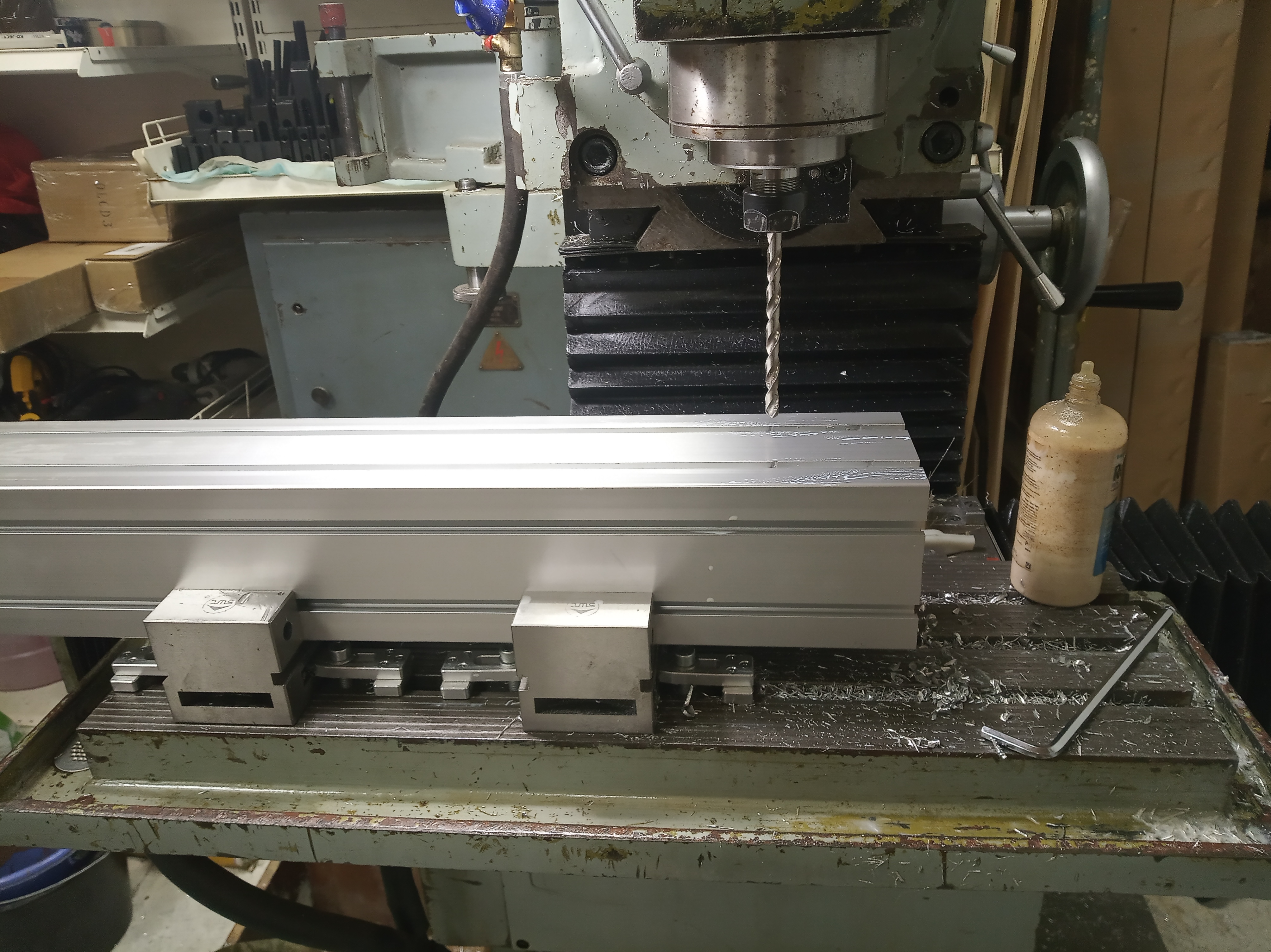

в такой конструкции с двумя винтами портал не перекашивает ? Или какие-то меры специальные для этого имеются ?
Re: Портальник по цветмету 450*750
Добавлено: 20 янв 2020, 23:03
Umnik
frezeryga писал(а):для универсального применения туман лучше.
Поддерживаю....

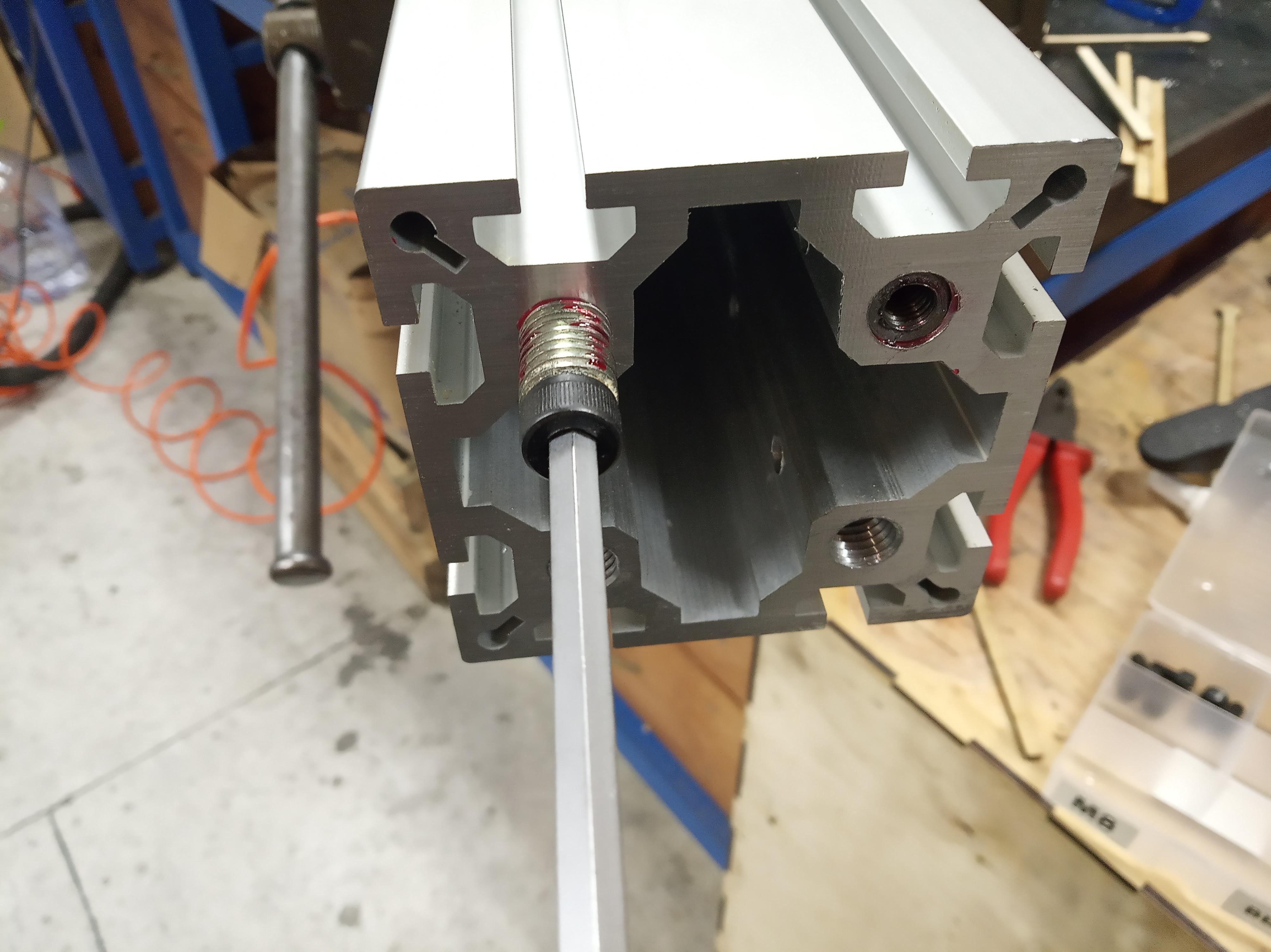

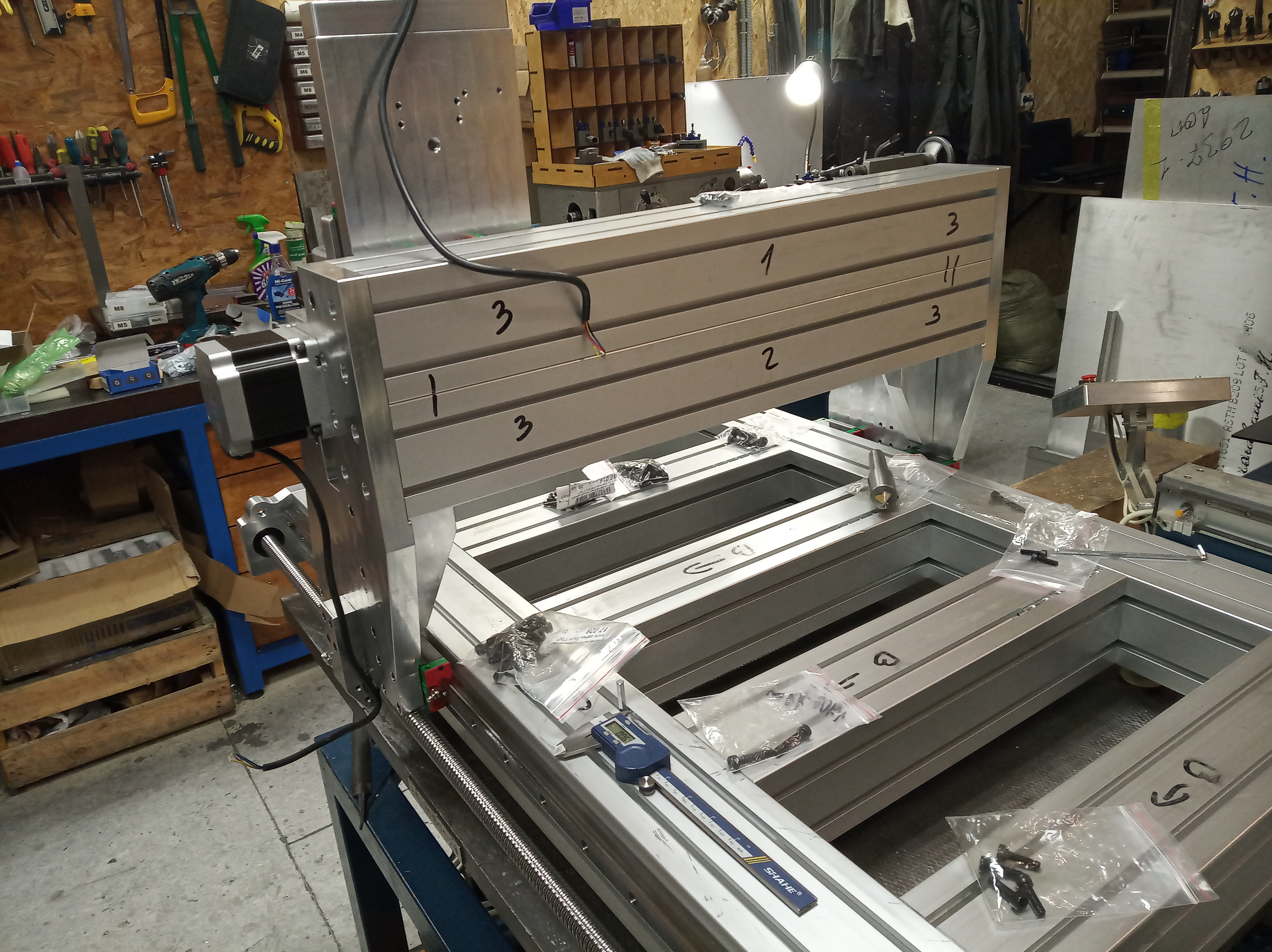

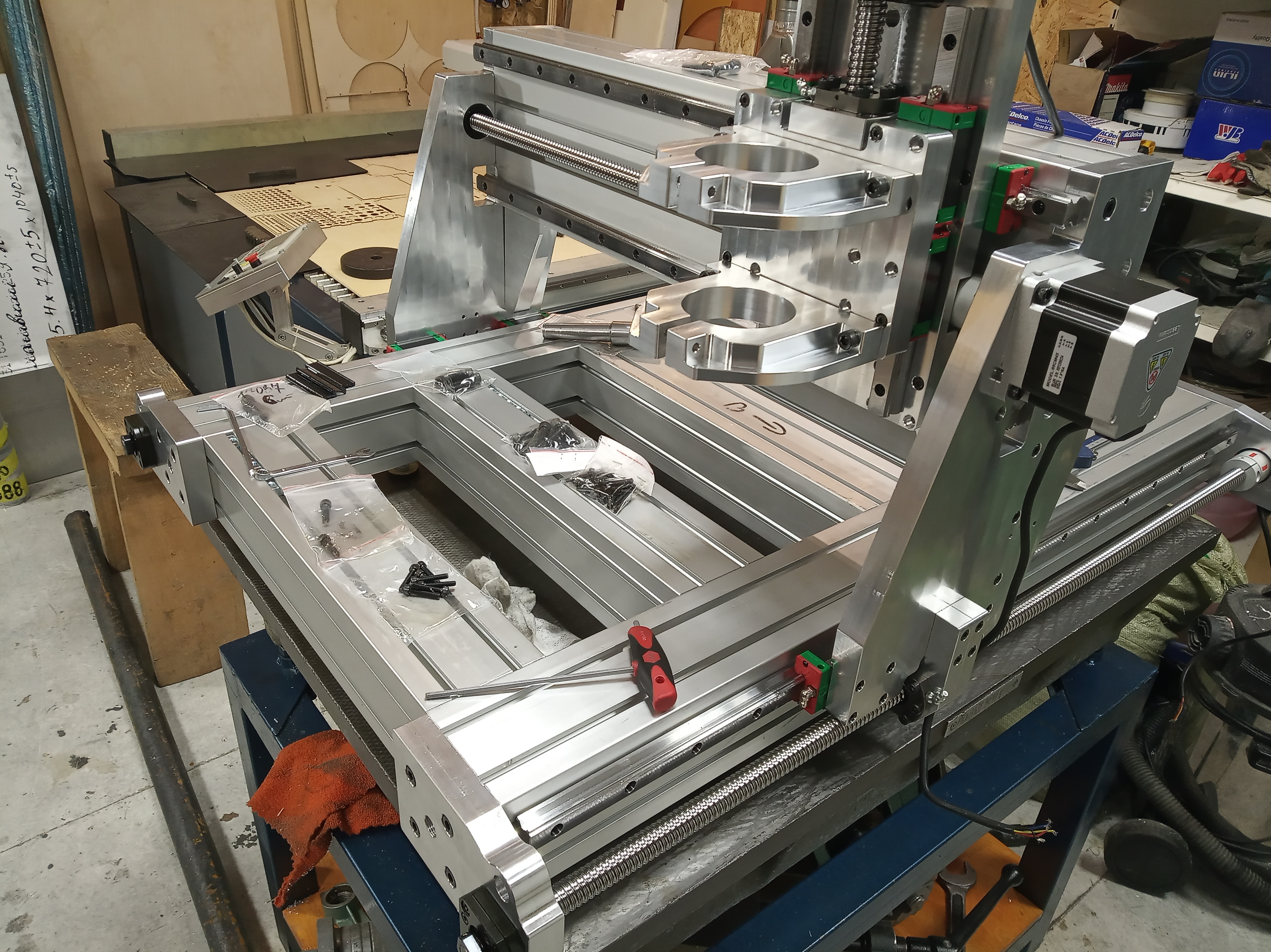

molchec писал(а):в такой конструкции с двумя винтами портал не перекашивает ? Или какие-то меры специальные для этого имеются ?
Наоборот, как раз 2 винта и обеспечивают отсутствие перекоса портала, хотя и с одним винтом посередине, как показывает практика, конструкция вполне жизнеспособна, особенно если портал не метр шириной.
А тут на каждую сторону портала свой шаговик и свой концевик, при хомлении каждый раз происходит процедура выравнивания портала перпендикулярно длинной оси.
Т.е. можно подвигать портал вручную, покрутить один винт и при включении станка первым делом хомимся и портал выравнивается.

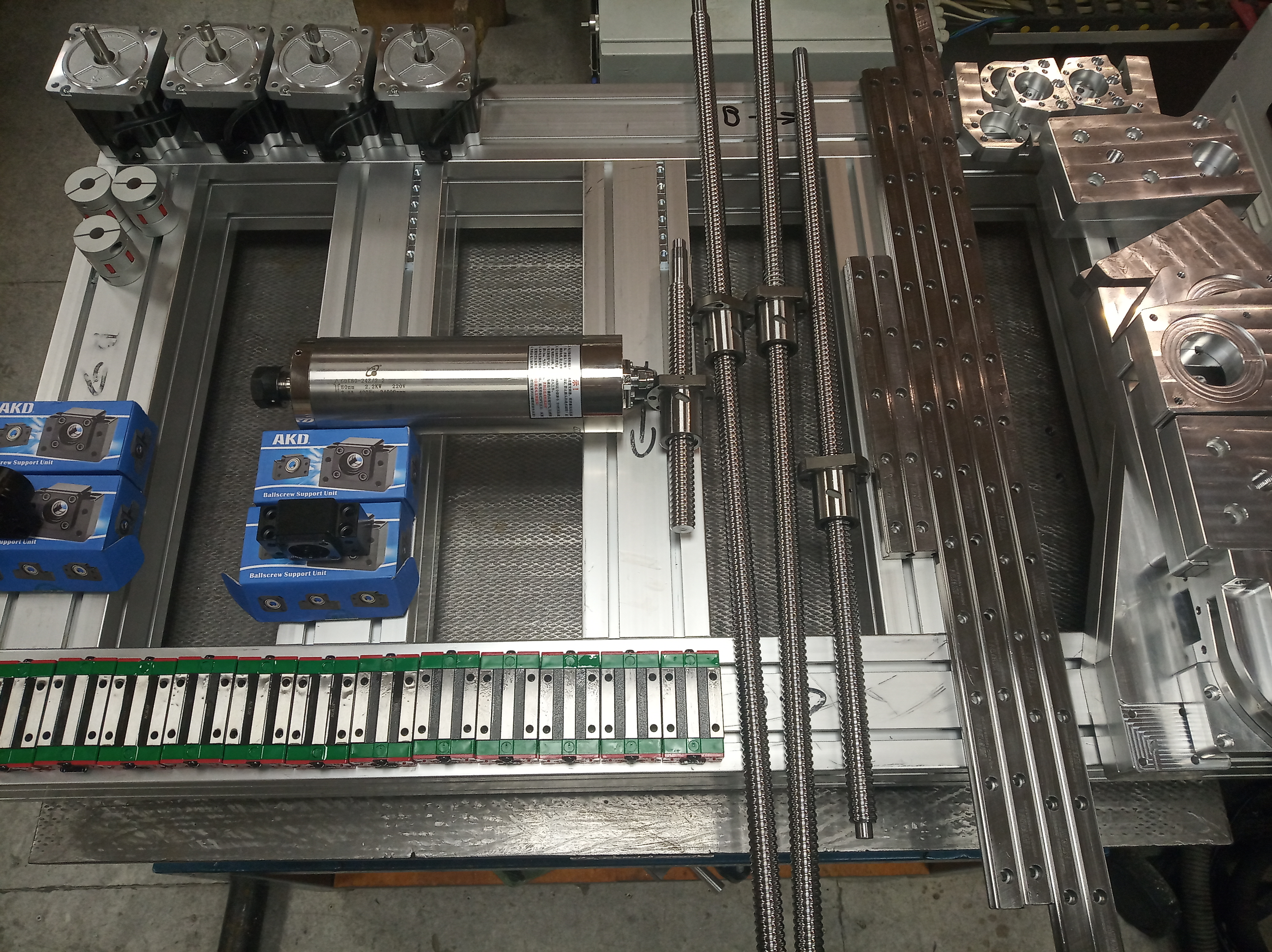

Вот и готова станина с порталом.
Добавлено: 21 янв 2020, 15:47
molchec
Umnik писал(а):при хомлении каждый раз происходит процедура выравнивания портала перпендикулярно длинной оси.
про включение и имел ввиду. Датчики дома презиционные нужны получается.
Не видно как поперечные профиля крепятся к продольным, магией ? :-)
А 100-й профиль где покупали ?
Добавлено: 21 янв 2020, 21:57
Umnik

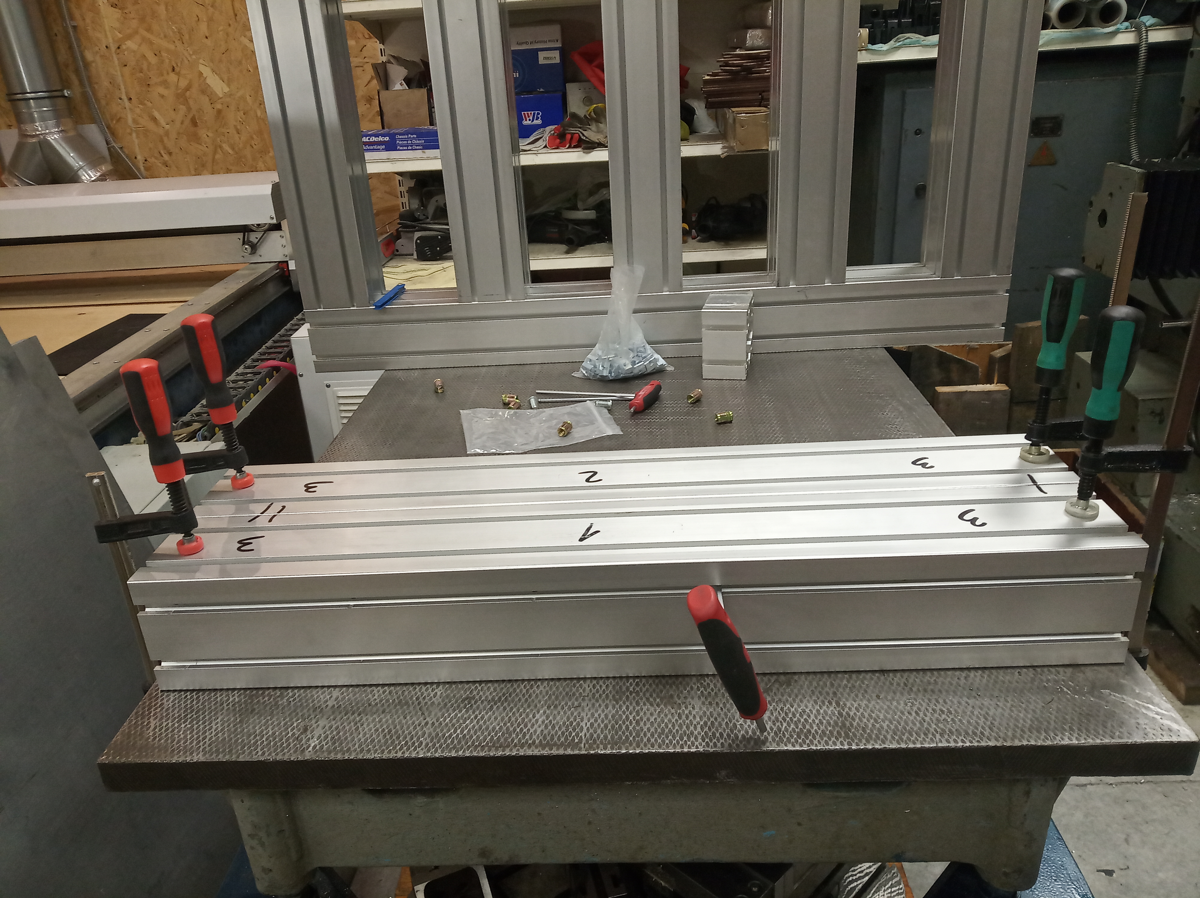

Датчиков (не самых паршивых индуктивных) вполне хватает для приемлемой точности, в пару соток спокойно при хомлении попадает станок.
Поперечины рамы крепятся так же, как и портальные профили, только винт закручивается в отверстие в торце, а не в пазовый сухарь.
Профиль есть на тао, возится в общем-то любым посредником.
У нас на форуме этим занимается MGG - стукните ему в личку по этому вопросу.
Сегодня сделал пробную сборку механики, вроде как даже собирается все в кучу...
Осталось запилить раб. стол, жду пока освободится станок, который будет это делать.
