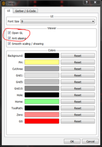

С отрисовкой разобрался - включил anti aliasing и стало поприятнее (кстати, окошко Open GL почему-то не активно).

Serg_dy писал(а):кстати, окошко Open GL почему-то не активно
У вас FlatCam какой версии - 8.5 ?
А более поздние версии его вы не использовали по причинам отсутствия графики?
Если да, то ваша видеокарта встроенная и не поддерживает Open GL. (если бы окошко активации было активно в G2G для таких видеокарт как в предыдущих версиях G2G, то после установки в таком случае галочки активации Open GL у вас были бы проблемы с запуском программы... (см.посты выше по теме).
По крайней мере у меня такой опыт был...(((

Serg_dy писал(а):(кстати, окошко Open GL почему-то не активно).
Потому что что-то не установлено на компе или аппаратура не поддерживает. Встройка в проц у интел и амд поддерживает. Ставте родные дрова и последний пакет дирест-икса.

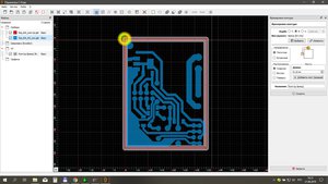

Что я делаю не так, как бы я не пробовал, все равно контур фрезеруется и с внутри и снаружи. И еще программа вылетает постоянно. Система виндовс 10.

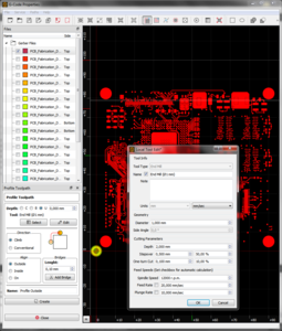

maga_ges писал(а):И еще программа вылетает постоянно. Система виндовс 10.
Проще файл гербера на котором падает и скриншот как внизу с параметрами инструмента(ов) и создаваемой УП в ЛС присылать тогда будет продуктивнее. А то не понятно что, где, когда, почему. Я не Ванга.

maga_ges писал(а):Что я делаю не так, как бы я не пробовал, все равно контур фрезеруется и с внутри и снаружи.

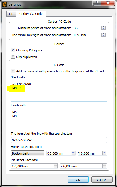

Косячок.. во время генерации G-Code не указывает после M3 памаретр оборотов S.. в итоге шпиндель пытается расскрутиться, останавливается.. и тишина.. ни каких движений.

iMaks-RS писал(а):Косячок.. во время генерации G-Code не указывает после M3 памаретр оборотов S.. в итоге шпиндель пытается расскрутиться, останавливается.. и тишина.. ни каких движений.
Добавил, укажите в настройках после М3.

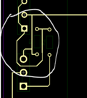

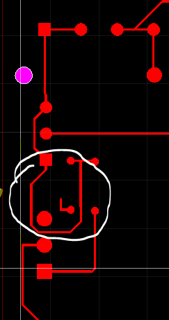

столкнулся с багом.. нет куска дорожки... не первый раз уже... думал сам косячу..
как должно быть
как должно быть
source dip trace.PNG (10.91 КБ) 3794 просмотра
как экспортировалось
bug 1.PNG (9.83 КБ) 3794 просмотра

[quote="iMaks-RS"]столкнулся с багом.. нет куска дорожки... не первый раз уже... думал сам косячу..
Тоже заметил иногда пропадает часть дорожки при открытии гербера. Тогда повторно открываю гербер и все приходит в норму.

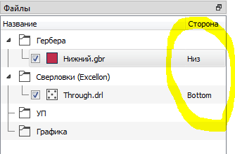

Как поменять нулевую точку? Как ни крути она всегда оказывается справа снизу.
Делаю прямой экспорт и указываю, что слой нижний или делаю зеркальный экспорт и указываю, что слой верхний. Результат одинаков. Ноль УП находится справа снизу.
Я знаю, что в настройках есть параметр Ноль УП, но это хорошо, когда знаешь точный размер платы. А как сделать именно, чтобы автоматом он выставлялся как надо. В DipTrace ноль обозначен там, где следует, слева снизу если смотреть на плату сверху. Получается, что в DipTrace надо делать наоборот, но это не удобно.
