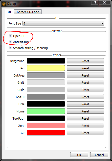

С отрисовкой разобрался - включил anti aliasing и стало поприятнее (кстати, окошко Open GL почему-то не активно).

Serg_dy писал(а):кстати, окошко Open GL почему-то не активно
У вас FlatCam какой версии - 8.5 ?
А более поздние версии его вы не использовали по причинам отсутствия графики?
Если да, то ваша видеокарта встроенная и не поддерживает Open GL. (если бы окошко активации было активно в G2G для таких видеокарт как в предыдущих версиях G2G, то после установки в таком случае галочки активации Open GL у вас были бы проблемы с запуском программы... (см.посты выше по теме).
По крайней мере у меня такой опыт был...(((

Учёл, многие жаловались, добавил тест поддержки.
Serg_dy писал(а):(кстати, окошко Open GL почему-то не активно).
Потому что что-то не установлено на компе или аппаратура не поддерживает. Встройка в проц у интел и амд поддерживает. Ставте родные дрова и последний пакет дирест-икса.

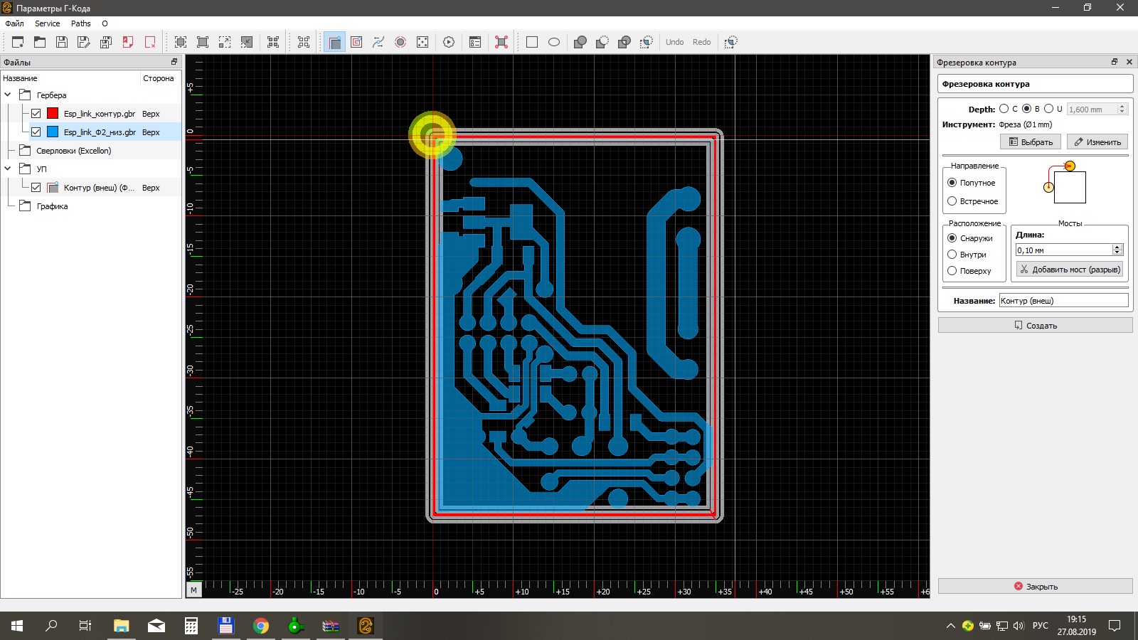

Что я делаю не так, как бы я не пробовал, все равно контур фрезеруется и с внутри и снаружи. И еще программа вылетает постоянно. Система виндовс 10.
Безымянный.jpg (4865 просмотров) <a class='original' href='./download/file.php?id=168265&mode=view' target=_blank>Загрузить оригинал (390.6 КБ)</a>

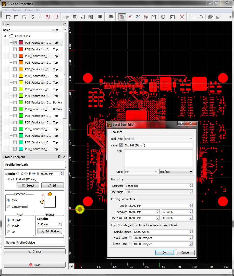

maga_ges писал(а):И еще программа вылетает постоянно. Система виндовс 10.
Проще файл гербера на котором падает и скриншот как внизу с параметрами инструмента(ов) и создаваемой УП в ЛС присылать тогда будет продуктивнее. А то не понятно что, где, когда, почему. Я не Ванга.
Снимок.PNG (4815 просмотров) <a class='original' href='./download/file.php?id=168270&mode=view' target=_blank>Загрузить оригинал (182.74 КБ)</a>
maga_ges писал(а):Что я делаю не так, как бы я не пробовал, все равно контур фрезеруется и с внутри и снаружи.

PS: скачал 7.7.6 При обрезке RAW по контуру работает только "On". "Outside" и "Inside" пишет The tool doesn`t fit in the Working items! Файлы те-же, раньше такого не было.

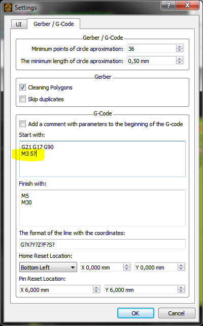

Косячок.. во время генерации G-Code не указывает после M3 памаретр оборотов S.. в итоге шпиндель пытается расскрутиться, останавливается.. и тишина.. ни каких движений.

volatile писал(а):PS: скачал 7.7.6 При обрезке RAW по контуру работает только "On". "Outside" и "Inside" пишет The tool doesn`t fit in the Working items! Файлы те-же, раньше такого не было.
По пути лечения вылетов что-то сломалось, залил обнову, теперь должно работать.
iMaks-RS писал(а):Косячок.. во время генерации G-Code не указывает после M3 памаретр оборотов S.. в итоге шпиндель пытается расскрутиться, останавливается.. и тишина.. ни каких движений.
Добавил, укажите в настройках после М3.
