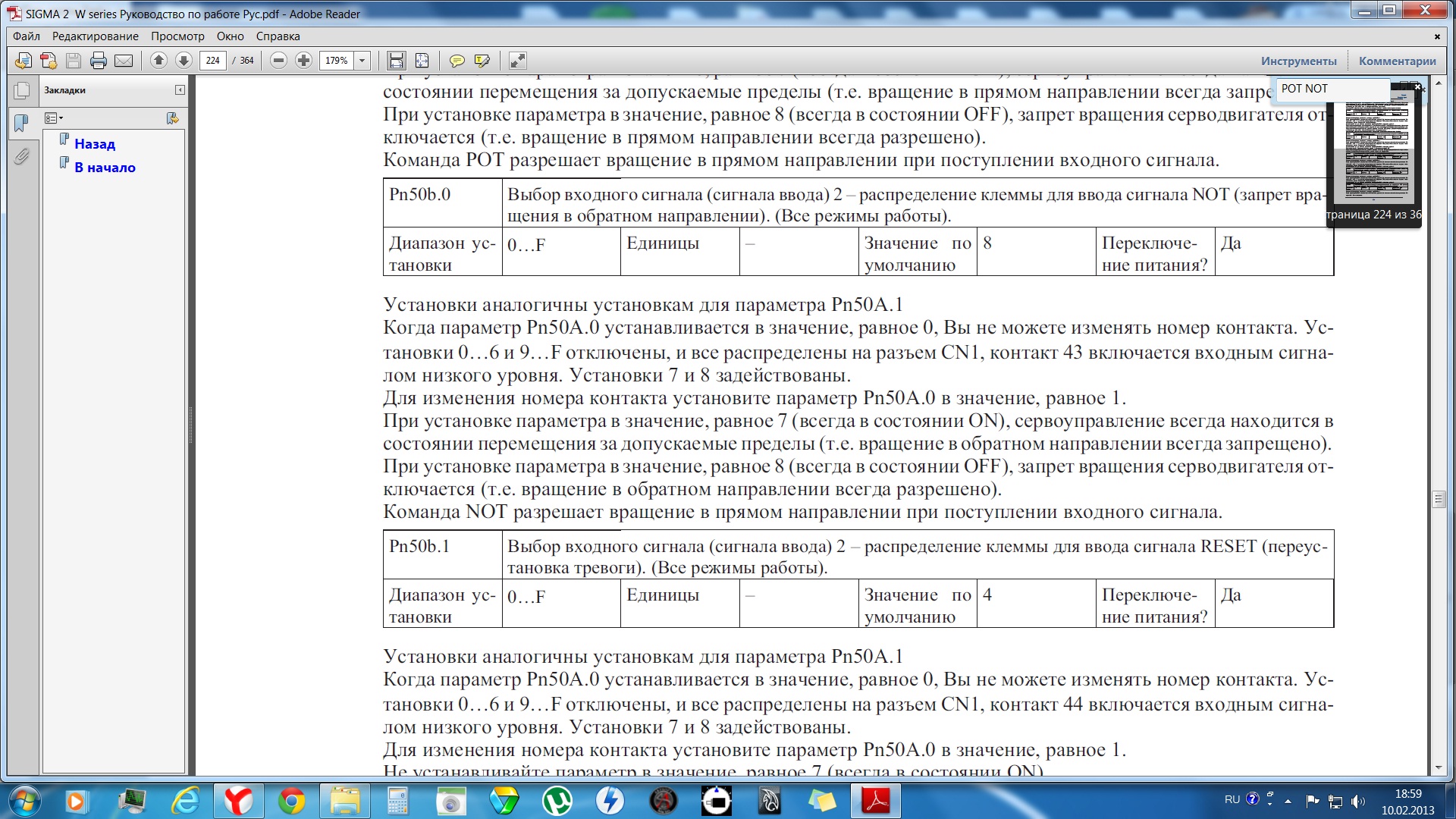

Не могу я найти как эти хреновы концевики отключить :wik:

Сергей= писал(а):Не могу я найти как эти хреновы концевики отключить
открываешь мануал нажимаешь поиск в документе и ищешь POT NOT

Мне только и попадаются то в каком положении он должны быть ,а КАК их в это положение включить?
Намутили сдесь ,я вобще в конец запутался,что куда:
77777777777777.jpg (2348 просмотров) <a class='original' href='./download/file.php?id=11800&mode=view' target=_blank>Загрузить оригинал (683.73 КБ)</a>
