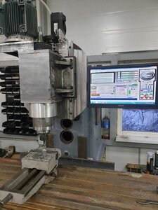

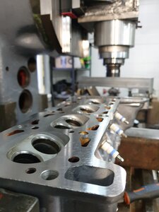

Power968
Сообщения: 275
Зарегистрирован: 03 дек 2017, 17:12
Репутация: 390
Настоящее имя: Марк Иванов
Откуда: Белгород
Re: Вертикальный фрезер из блоков от ДВС (400х300х300).
Сообщение Power968 »

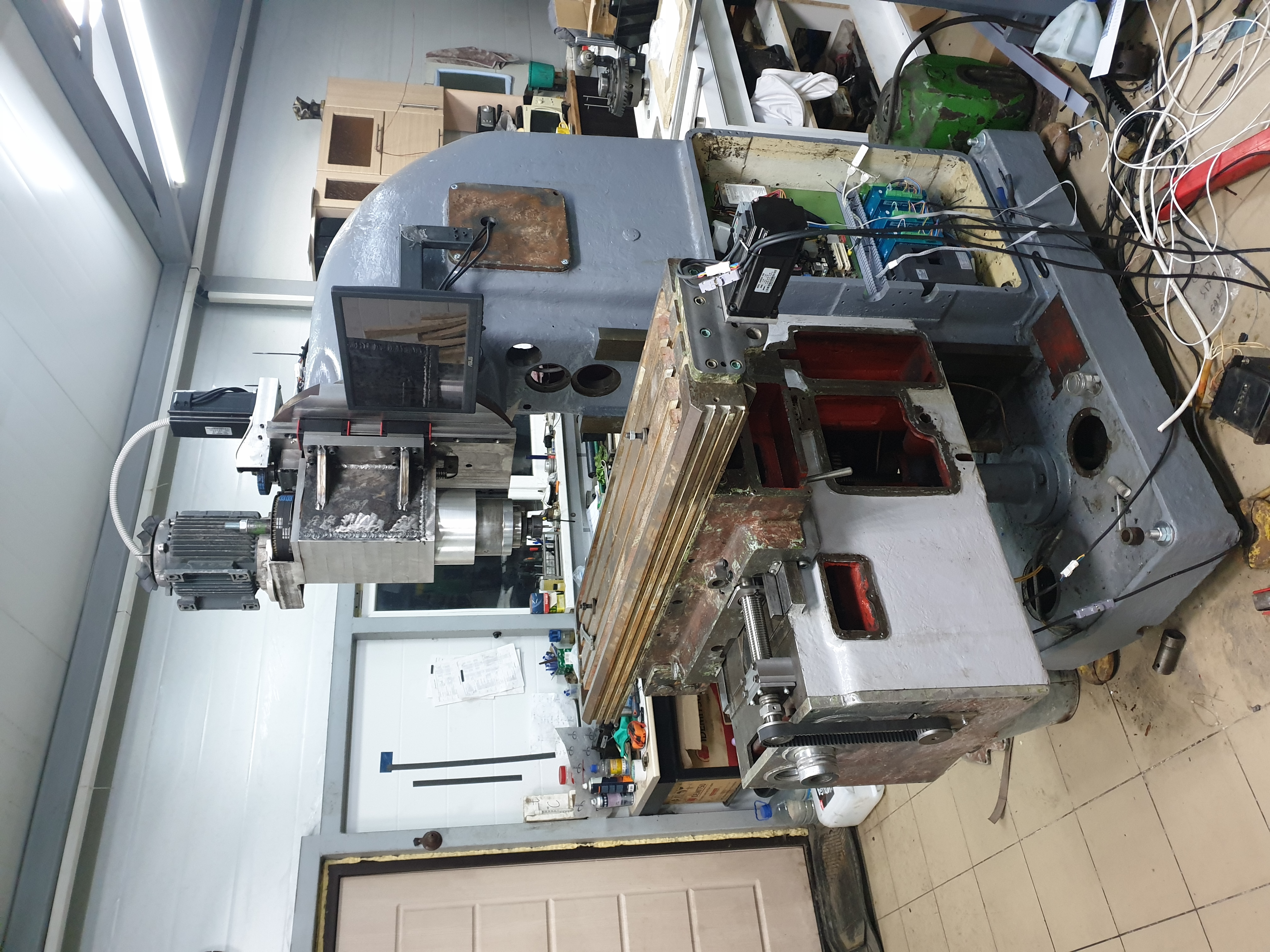

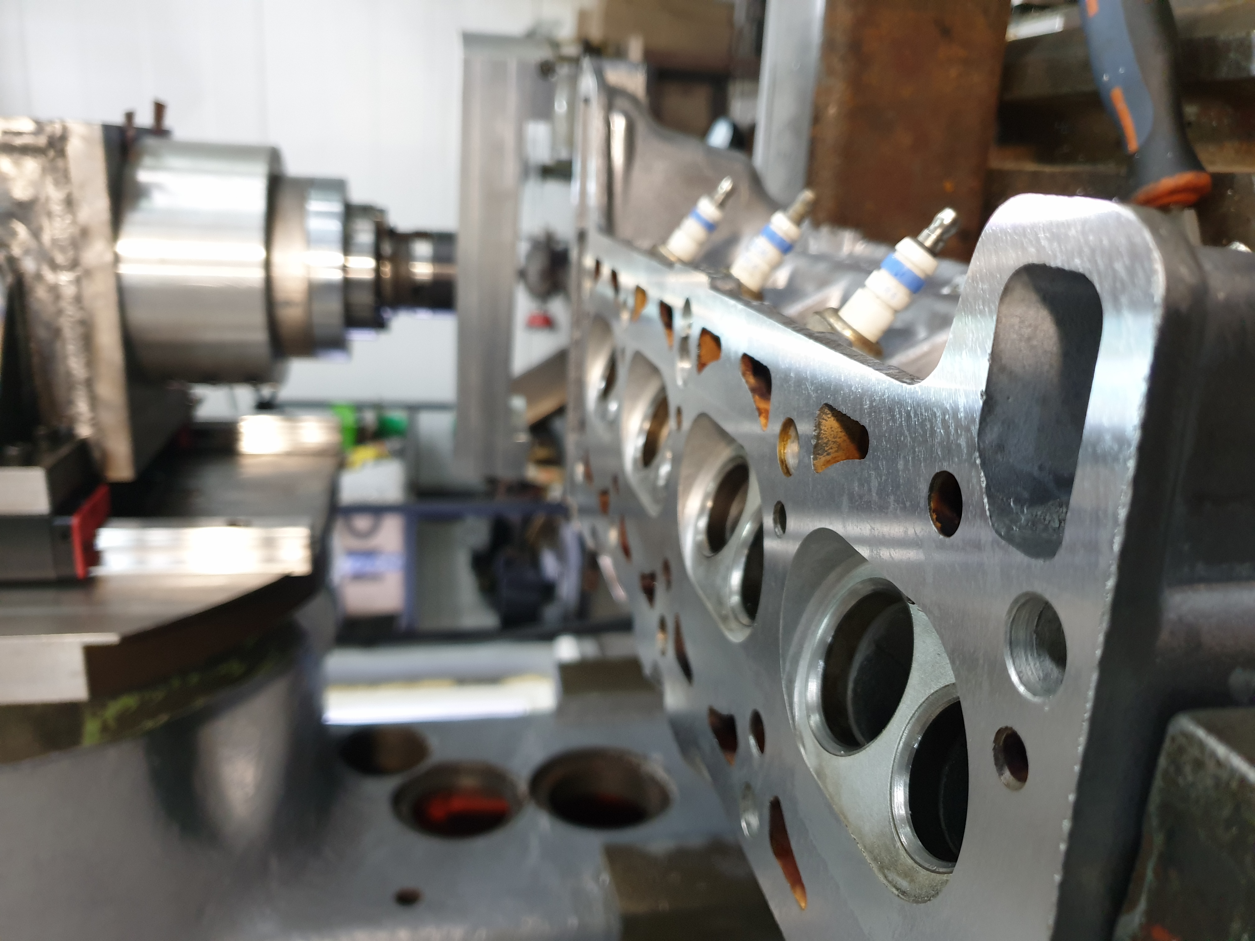

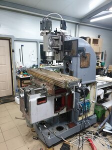

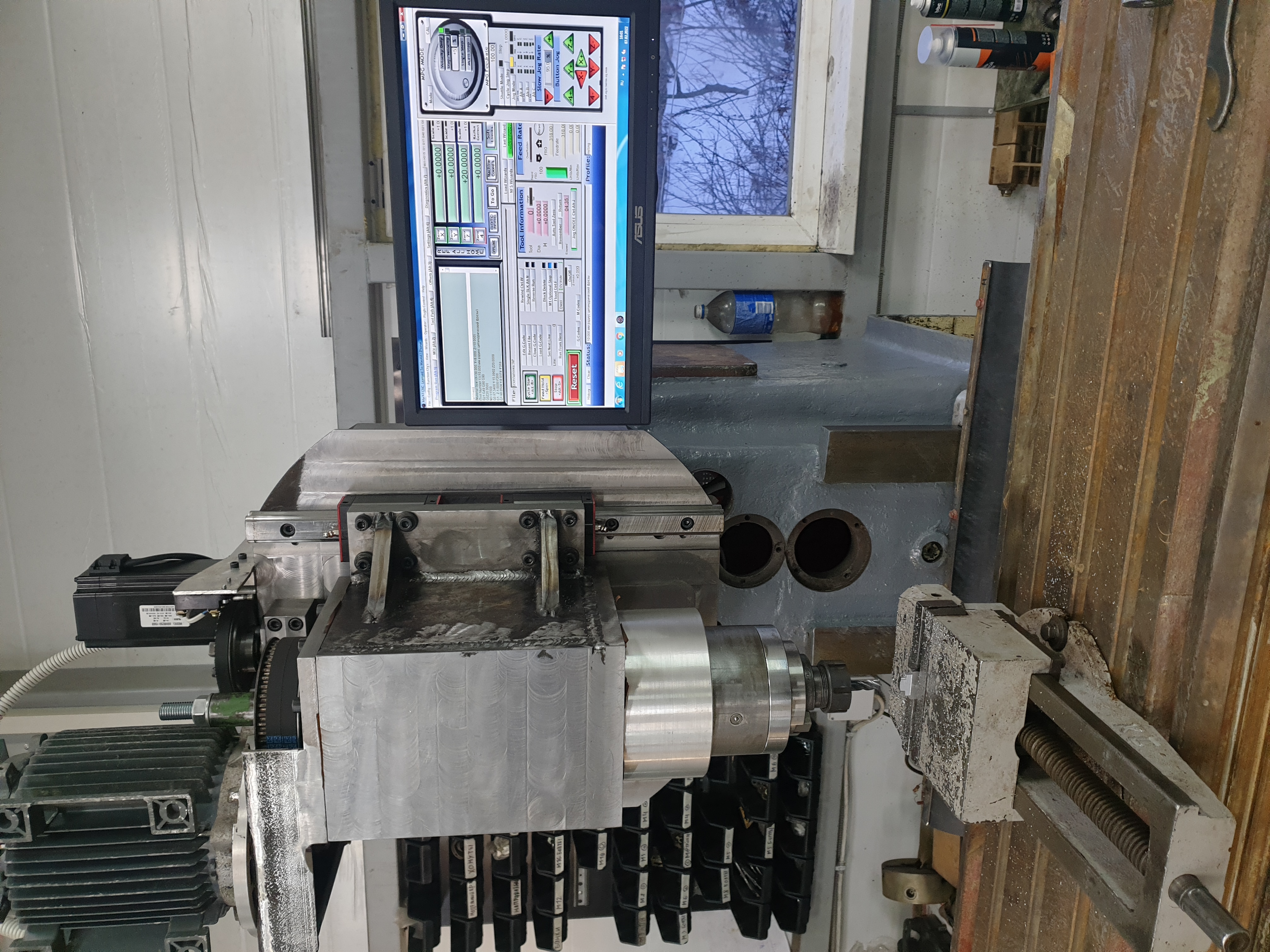

MutCNC писал(а): ↑18 апр 2022, 19:21 И как проходит восстановление станка?
Купили 6а12п. Взял его станину за основу.
Поставил швп вместо винтов. Привода сервошаги на 12 ньютонов. Управление мач3.
Бегает 3.8 метра в мин ускореные. Ускорение 400 помоему и то ограничивал иначе по полу станок бегать начинал.

Доброго времени
Не ваш ли станок грызет поршень на видео?)) вторая минута
https://www.youtube.com/watch?v=cYXVHEQbb5s
Power968
Сообщения: 275
Репутация: 390
Откуда: Белгород
ага он самый. уже человек 20 написали везде где только можно :)
