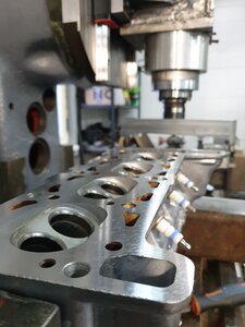

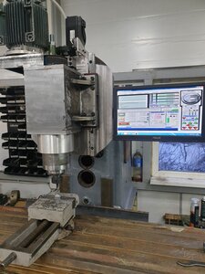

MutCNC писал(а): 18 апр 2022, 19:21 И как проходит восстановление станка?
Купили 6а12п. Взял его станину за основу.
Поставил швп вместо винтов. Привода сервошаги на 12 ньютонов. Управление мач3.
Бегает 3.8 метра в мин ускореные. Ускорение 400 помоему и то ограничивал иначе по полу станок бегать начинал.
