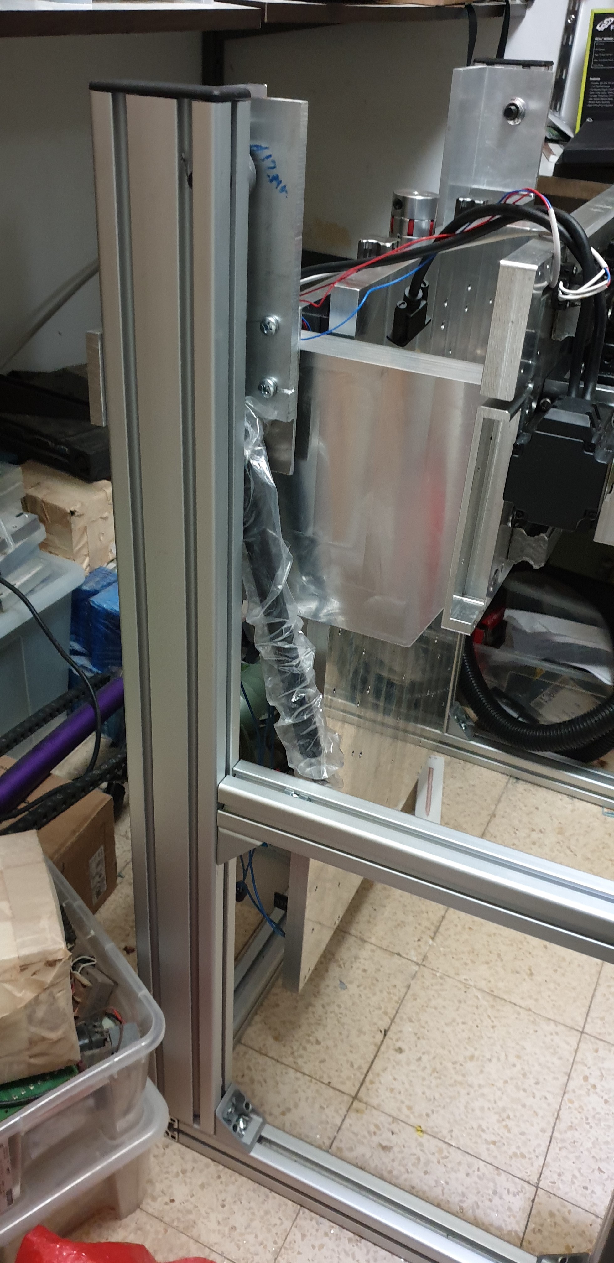

Рамой в технике называется жёсткая, обычно несущая конструкция. То, что на фотографиях, можно сложить усилием рук. Это рама так спроектирована или в ней пока чего-то не хватает?maagalex писал(а):Водрузил я стол на раму
Маленький но производительный станок по алюминию..

Рама на фото должна держать вес станка а не усилия рук, и с этим нет никаких вопросов..Спереди специально нет никаких распорок чтобы не ограничивать доступ к станку и его перемещения..

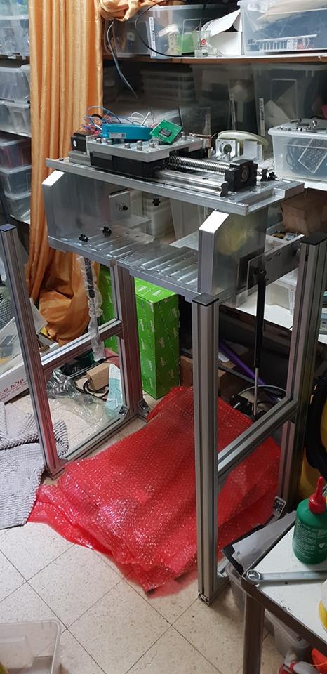

Получил боковинки и газовые амортизаторы, прикрепил стол..

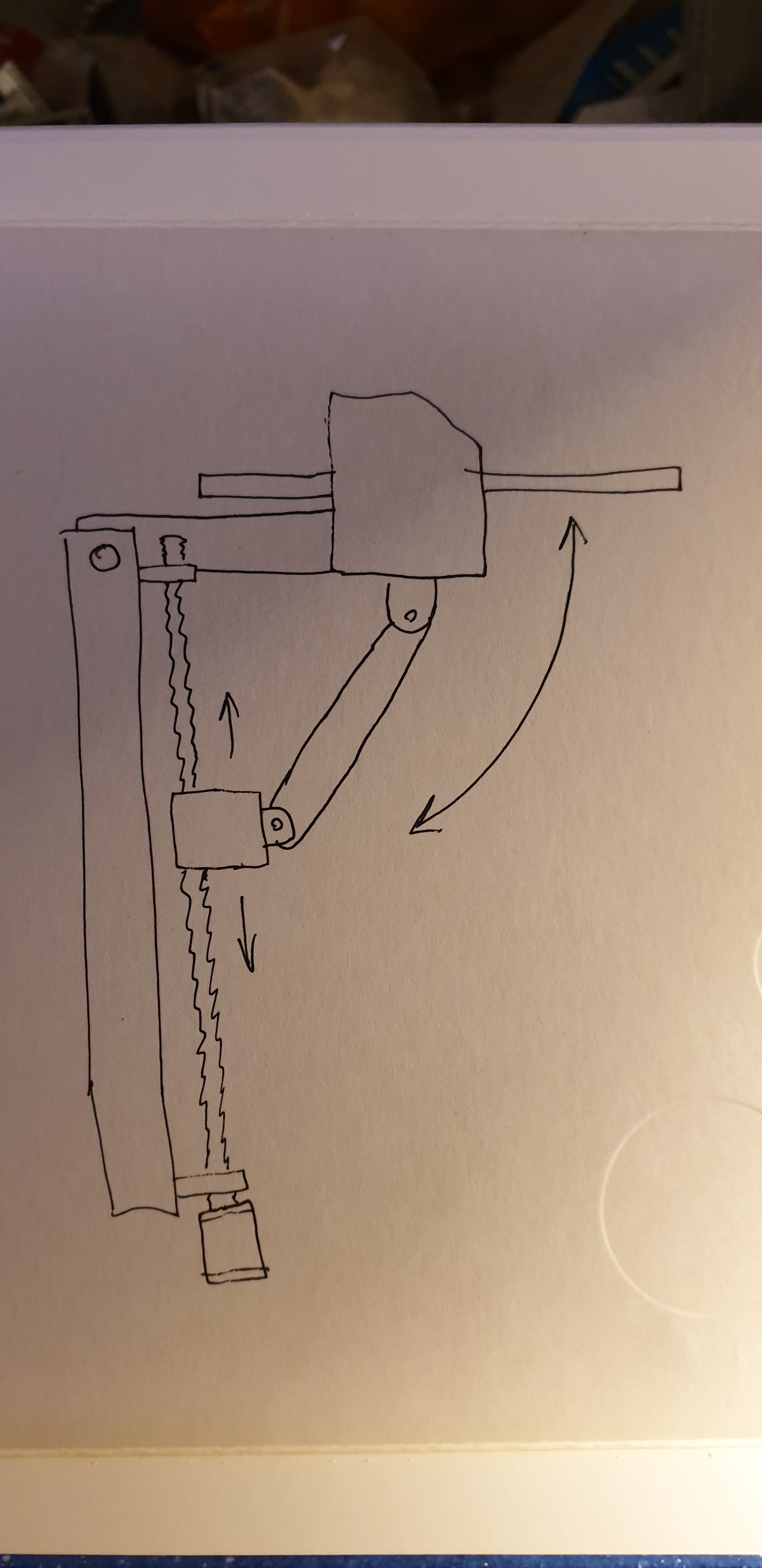

По станку есть проблема с поворотом, думаю даже прикрепить на профили отдельные рельсы и ШВП справа и слева вместо газовых амортизаторов, но еще надеюсь найти более красивый способ..может как то чтобы сам стол опускаясь
что то зацеплял и переворачивал станок?..Может линейки с зубьями?..Редуктор на ось?..Думаю что опираться нужно на поперечный профиль, если вся нагрузка ляжет на вертикальные профили то их от массы и рычага может деформировать..
Электрические толкатели с Али либо очень слабые, либо медленные..

Долго мучал меня вопрос с механизмом поднятия-опускания, но вчера у меня, как у нас говорят, упал жетон..То есть осенило)..
Решение простое, дешевое, эффективное и красивое..
Не нужны электродоводчики которые дороги и медленны и ненадежны, не нужно выходить за рамки станка, поднятие быстрое, а как бонус облегчается работа оси..
Я выложу видео когда получу детали и сделаю, если кто догадается то респект)

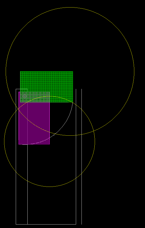

В процессе работы нашел простой способ нахождения точек крепления газовых амортизаторов,
всего то нужно нарисовать конструкцию в положении А и положении Б ,от точки крепления амортизатора в обоих положениях объекта провести окружности с радиусами равными длине того амортизатора в раскрытом положении, и сжатом соответственно..
Точки пересечения окружностей и есть вторая точка крепления..Причем в моем случае левая точка позволяет амортизатором объект поднимать, а правая точка наоборот опускать, что выбирается в зависимости от задачи..
Ну а как именно раскрывать-закрывать-это вопрос на засыпку)

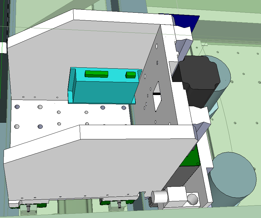

Я закончил рисовать ось Z, но есть вопросы..
Прежде всего боковые пластины крепятся к передней пластине (на которой рельсы Z), но нижняя пластина не крепится к передней , оставлен паз для встраивание защитного щитка от брызг..
Не снизит ли это жесткость на смещение по оси X ?..Можно конечно выточить некий Г образный элемент жесткости и разместить внутри..но вроде как передняя пластина не может деформироваться по ребру, и это должно исключить смещение по X..

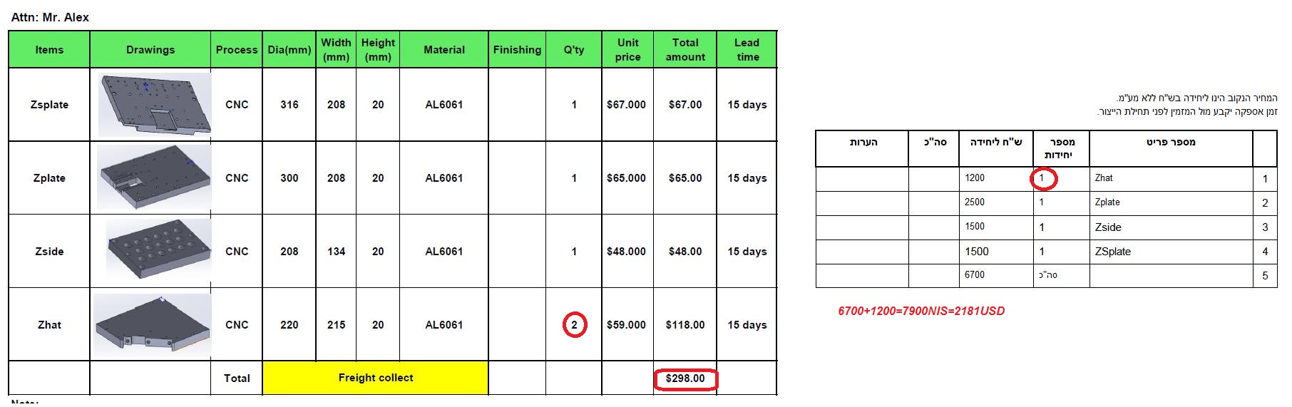

Немножко о ценах..
За последний набор деталей у нас в в Израиле заломили совсем уже нездоровую цену, и я решил заказать их в Китае..Разница в цене оказалась чуть ли не в 10 раз.
Уже заказал две детали для зажима деталей, типа тисков. Сталь 4340 ,у нас бы взяли 1500долл, а может и больше 2 тыс..тут 200долл за обе детали.
Остальные 5 ..просто привожу цены.

Re: Маленький но производительный станок по алюминию..
Яркий пример гешефта) Те, кто вам за 2к$ обещал тоже в Китае заказывают)

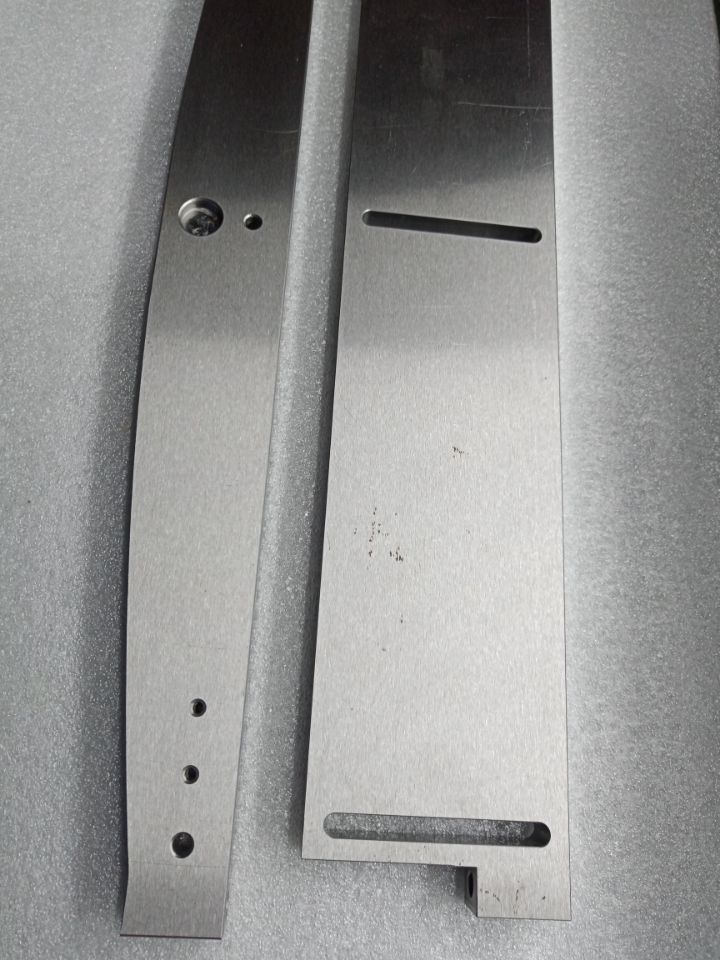

Если бы..делают здесь, причем через одно место, детали довольно царапанные, резьбы не на всю глубину, фазы на резьбах как под коническую головку непонятно зачем, раз заказывал две детали с зеркальными отверстиями-сделали одинаковые..Потом как решение предложили заклепать дырки чопиками и новые насверлить, запороли, сделали новую деталь и при нарезании в тех дырках резьб отломали внутри метчик(М8!), вытащили покоцав край дырки, месяца 3 длилось и за это время еще и звонила пару раз их бухгалтер мол где деньги..Zobakka писал(а):Яркий пример гешефта) Те, кто вам за 2к$ обещал тоже в Китае заказывают)

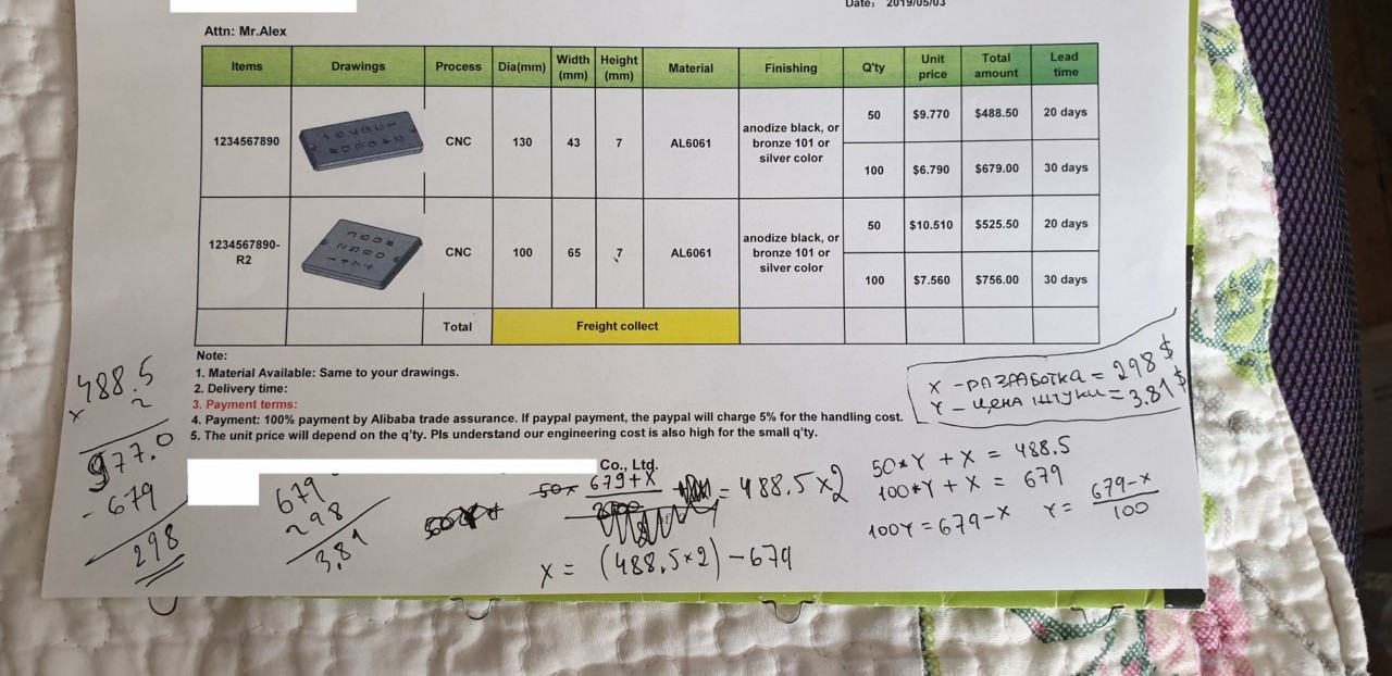

Случайно открыл для себя некий лайфхак..хочу поделиться)
Попросил у китайцев цену на детали, на 50 и 100 штук, как водится получил более низкую цену за штуку на большем количестве, но сколько штук выгоднее заказать совсем неочевидно..
Прояснило ситуацию решение двух уравнений с двумя неизвестными, где X цена разработки ,единая для любой партии и Y цена одной детали..
Решив уравнения я получил чистую цену детали которая вполовину ниже чем я заплачу при заказе 50 !..Думаю знать чистую цену удобно во многих сферах для решения сколько товара заказать..
И как это вам поможет? Собираетесь разработать для китайцев программы на станок, сэкономить 298 баксов и требовать изготовления детали по 3.81?
Дык, они вам не дадут по вполне понятным причинам, т.к. только они знают какой металл у них в наличии, какой станок и какой инструмент.
Я смогу видеть всю картину, на какой партии сколько я переплачиваю за деталь и более правильно определиться с размером заказа, кроме того видеть изначально куда можно опуститься в расходах в перспективе и решать насколько перспективно браться за проект..)john1987887 писал(а):И как это вам поможет? Собираетесь разработать для китайцев программы на станок, сэкономить 298 баксов и требовать изготовления детали по 3.81?Дык, они вам не дадут по вполне понятным причинам, т.к. только они знают какой металл у них в наличии, какой станок и какой инструмент.
Если честно, ерундой страдаете. Чем больше партия, тем дешевле единица товара. Это не понятно? Разные поставщики выкатят разную цену. Чтобы вычислить вашу "чистую стоимость" нужно сделать запрос и ждать ответ, сразу ведь ничего не известно. И один фиг, придется заплатить столько, сколько написали, работу вам никто не отдаст ради вашей экономии.
