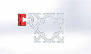

ultrus писал(а):
frezeryga писал(а):Профиль заточен под конкретные сухари. Купить их и использовать не проблема.
Я чертил профиль:
так, чтобы была возможность использовать как стандартные сухари:
так и сухари от алюминиевого профиля:
Но, похоже Udjin прав, профиль не идеален. Совершенно случайно заметил, когда начал торцевать, сверлить и делать цековку.
Мы вместе с Menny1112 попали "в жир ногами". В один из пазов профиля стандартный сухарь хрен становится!!! :pssdoff:
Думал, что это я накосячил :oops: , но проверил все свои чертежи и модели, у меня всё правильно. Это изготовители фильеры на миллиметр ошиблись. :wik:
Косяк не дюже критичный, но обидно, блин...
Мда, печаль.
Делал без тестового образца. Попал, называется. Некритично, конечно, но неприятно.
Попробую производителя матричного инструмента напрячь на переделку. Хз, правда что из этого выйдет.
Так-то сухари под профиль алюминиевый подходят.

ultrus писал(а):чтобы была возможность использовать как стандартные сухари
ultrus писал(а): один из пазов профиля стандартный сухарь хрен становится!!!
ultrus писал(а):Сухарь влезает, но торчит над поверхностью.

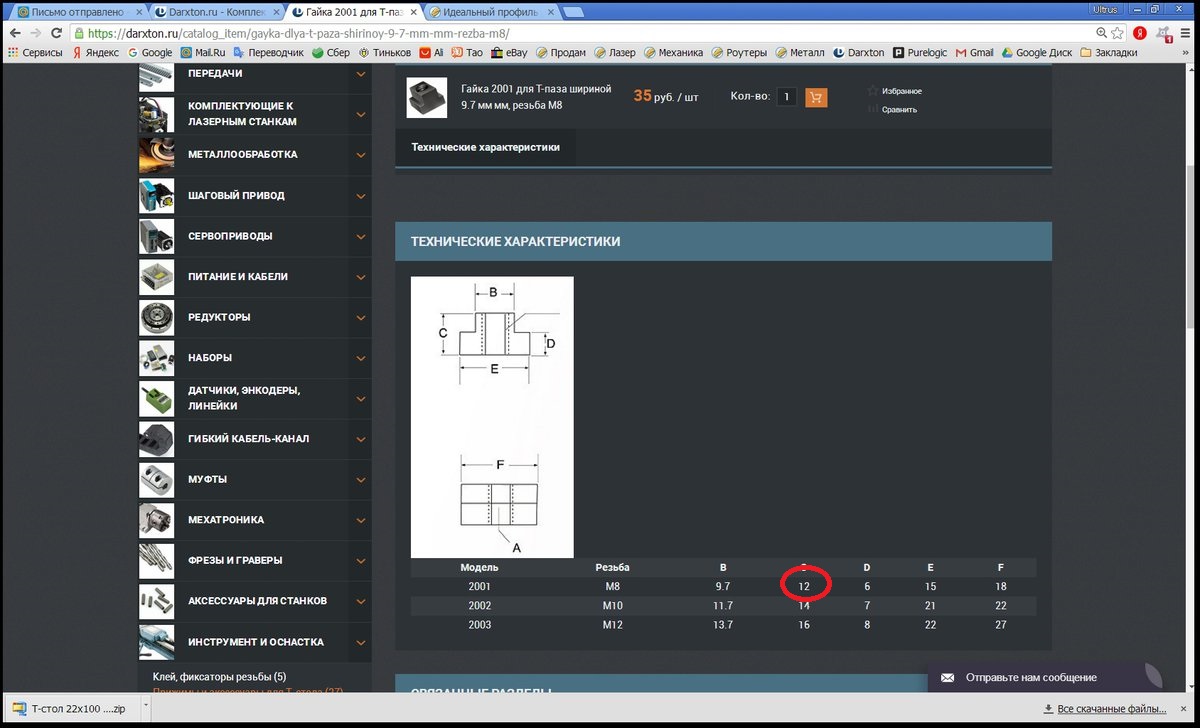

Так может проблема в сухарях? "глубина" паза меньшего ровно 12мм(больший как в чертеже 13мм) ;) Если он на миллиметр "точит вверх" - может стоит напрячь тех ,кто вам продал некондиционные сухари?
menny1112
Сообщения: 119
Зарегистрирован: 06 фев 2017, 19:46
Репутация: 32
Настоящее имя: Слава
Откуда: Великий Новгород
Re: Идеальный профиль для стола (очень недорого)
Сообщение menny1112 »
Кстати да, высота в таблице указан 12.
2018-02-12 12-9-47.jpg (2927 просмотров) <a class='original' href='./download/file.php?id=132290&sid=bc4dcde2bac448dac926b36cc62654bf&mode=view' target=_blank>Загрузить оригинал (157.16 КБ)</a>
Может погрешность при изготовлении, либо опечатка в таблице. Но по идее, все равно должен торчать на 2 сотки.

menny1112 писал(а):Кстати да, высота в таблице указан 12
Общая высота ни при чём. Чтобы прижать деталь к столу толщина верхней полки должна быть больше 6 мм, а мы имеем всего 5,4 мм. Сухарь торчит на 0,6 мм. :wik:
Пардон, заклинило. Все так. Сижу и не понимаю - откуда я насчитал эти 2 сотки :) В конце дня уже башка видимо не варит. :)
Ждем ответа от изготовителя инструмента. Сколько уже профилей сделано - первый раз такой косяк. Последние профиля делал всегда сразу без теста.
Обидно, блин. Вложены свои деньги в матрицу и профиль, проект такой - недополукоммерческий.
Кто использует спецсухари для алюминиевого профиля - велкам за заказами. С ними все ок.
Тему переименую.

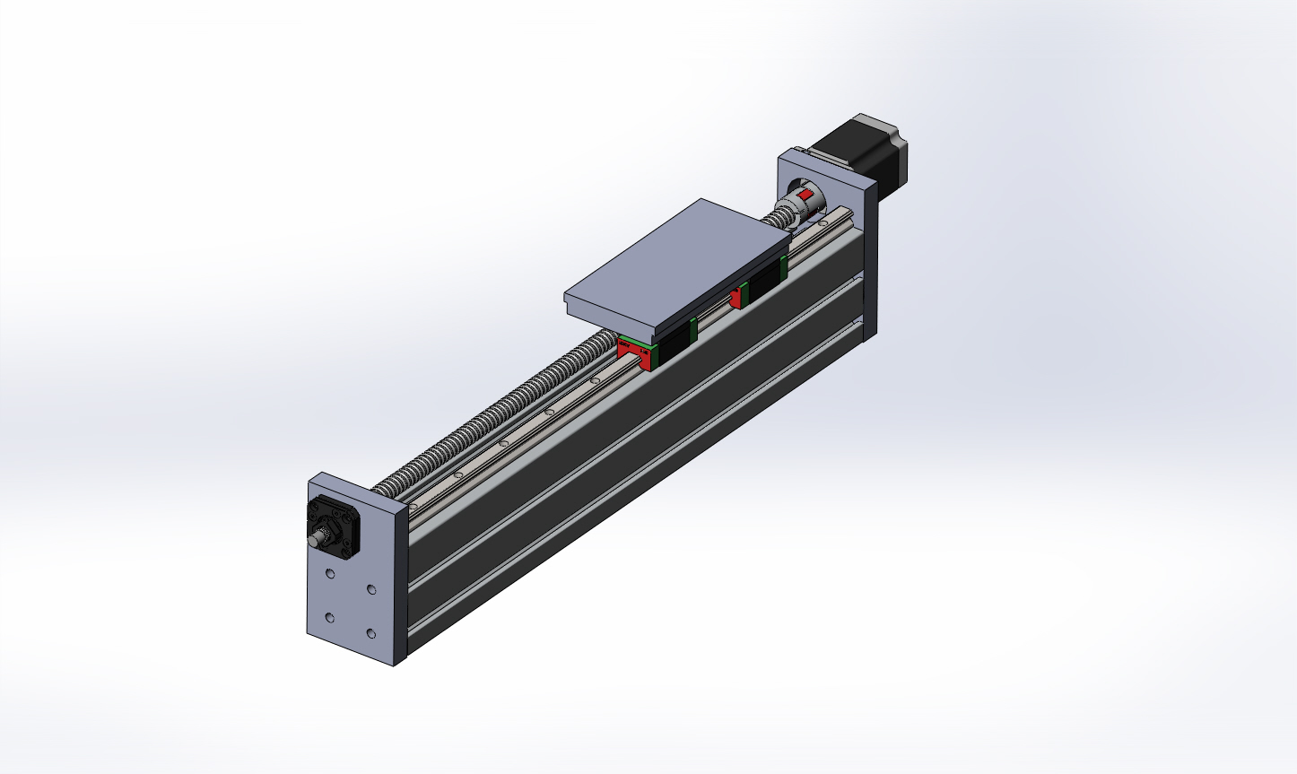

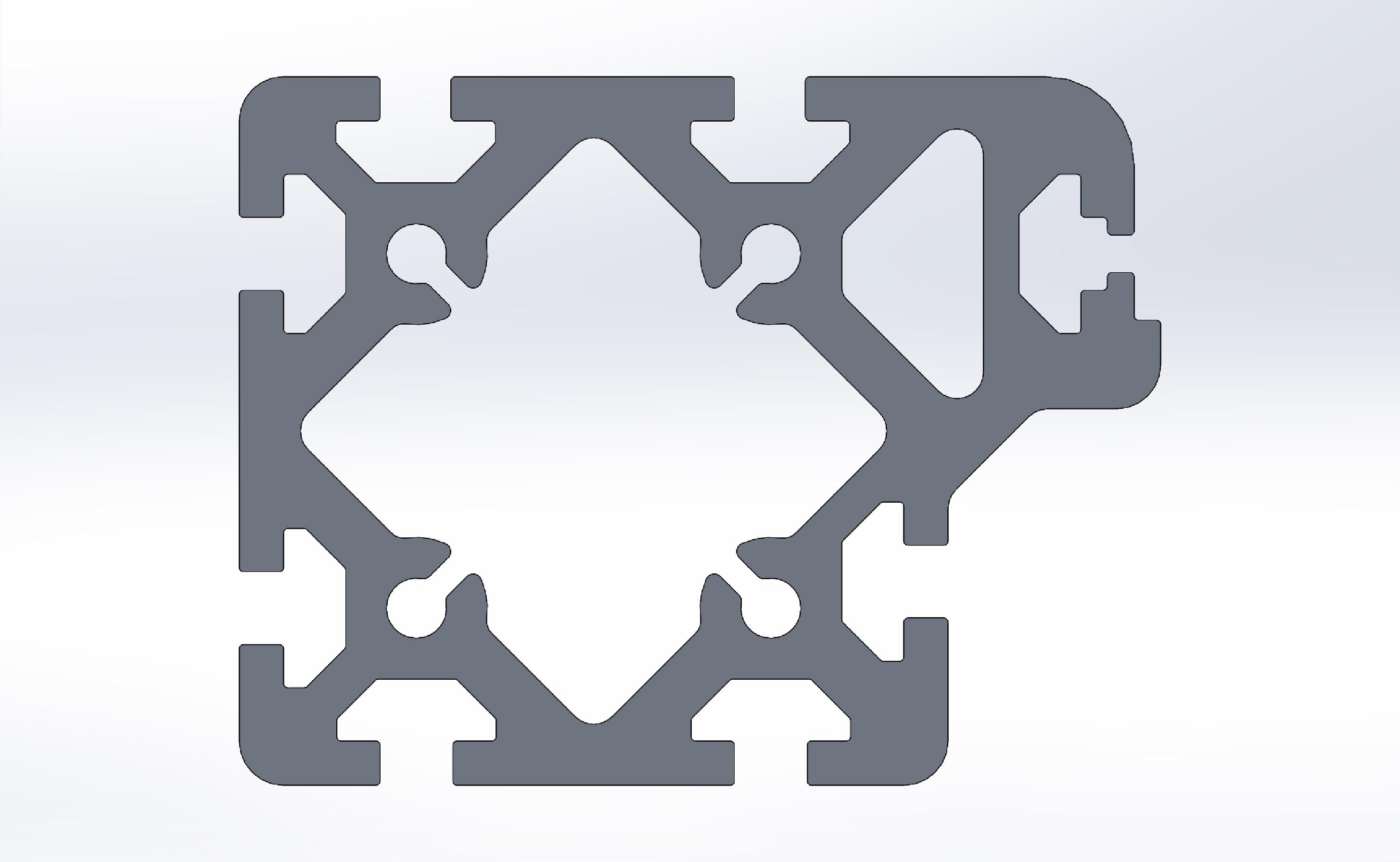

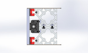

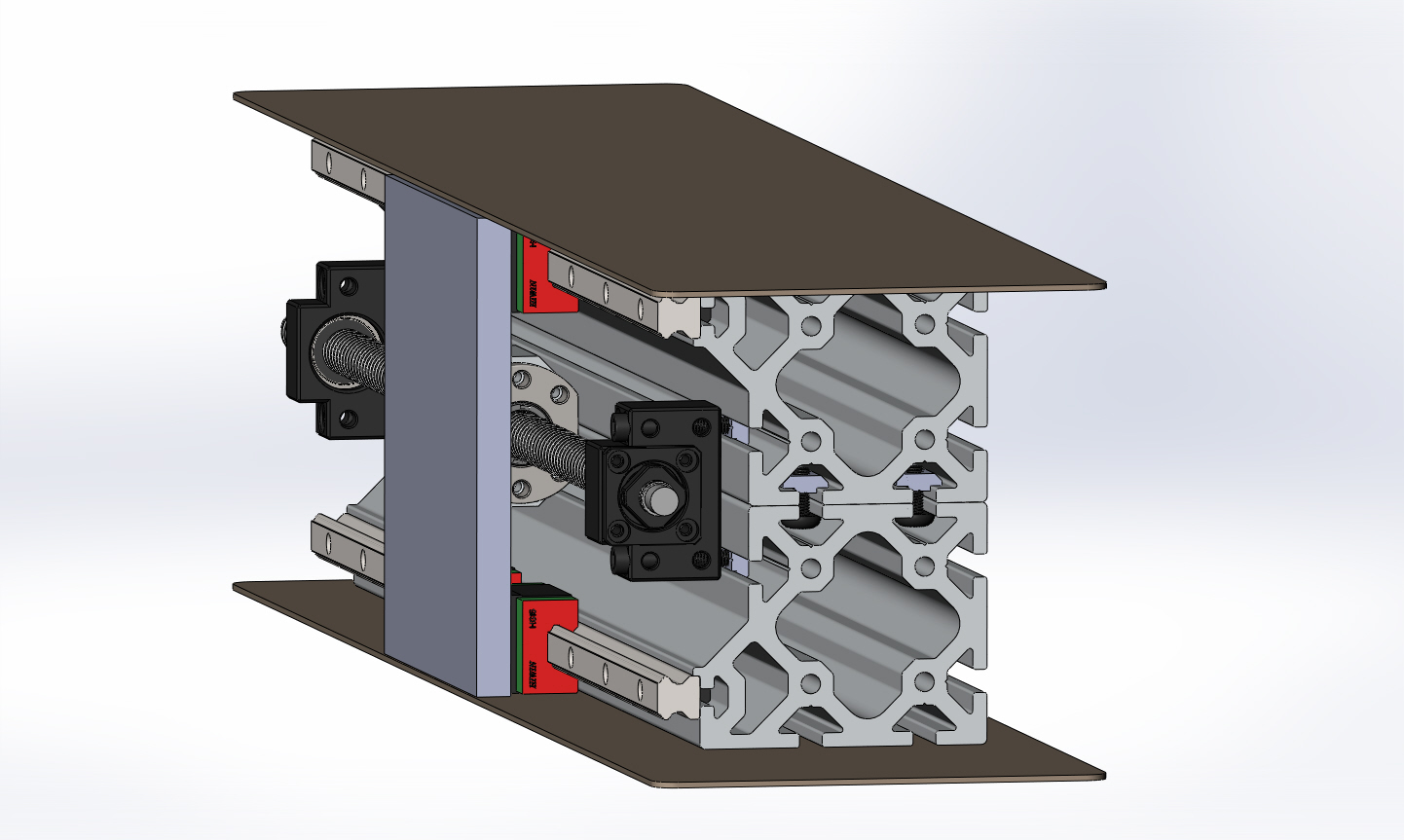

frezeryga писал(а):Коллективно чтото решить сложно. У каждого свои тараканы и хотелки. Скоро скину запрос на свой конечный вариант.

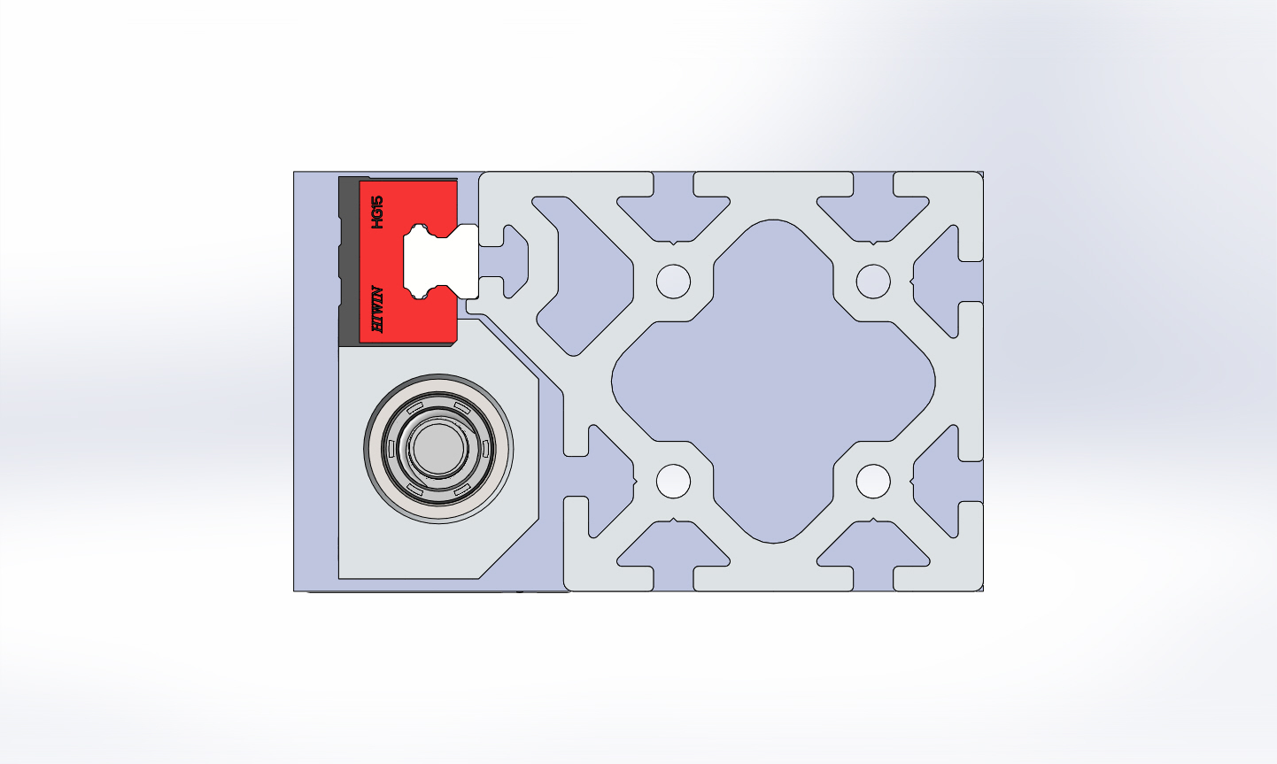

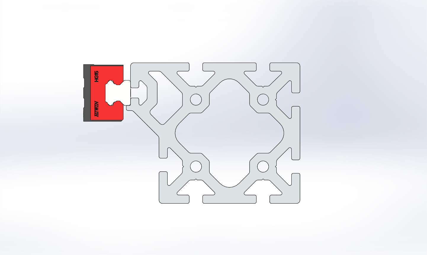

Более-менее универсальный профиль с нижним упором получается только размером 84х103 мм. Сухари 8 мм можно использовать любого размера.
Паз под крепление направляющих 6 мм, площадь прилегания больше будет. Вес получился около 9,4 кг.
Профиль 84х103L.JPG (2704 просмотра) <a class='original' href='./download/file.php?id=132438&sid=bc4dcde2bac448dac926b36cc62654bf&mode=view' target=_blank>Загрузить оригинал (104.43 КБ)</a>

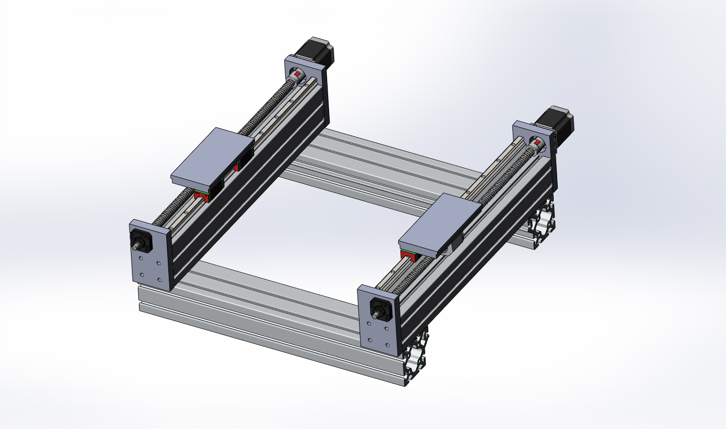

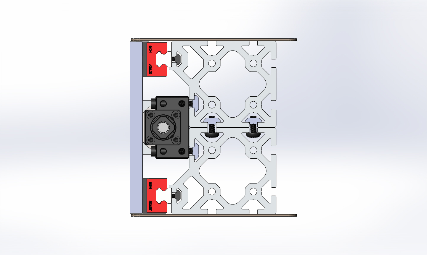

Порталы можно делать как с креплением опор винта на боковинах, так и с креплением на профиле.
Портал сбоку.JPG (2704 просмотра) <a class='original' href='./download/file.php?id=132441&sid=bc4dcde2bac448dac926b36cc62654bf&mode=view' target=_blank>Загрузить оригинал (187.96 КБ)</a>
Портал с защитой.JPG (2704 просмотра) <a class='original' href='./download/file.php?id=132442&sid=bc4dcde2bac448dac926b36cc62654bf&mode=view' target=_blank>Загрузить оригинал (241.57 КБ)</a>

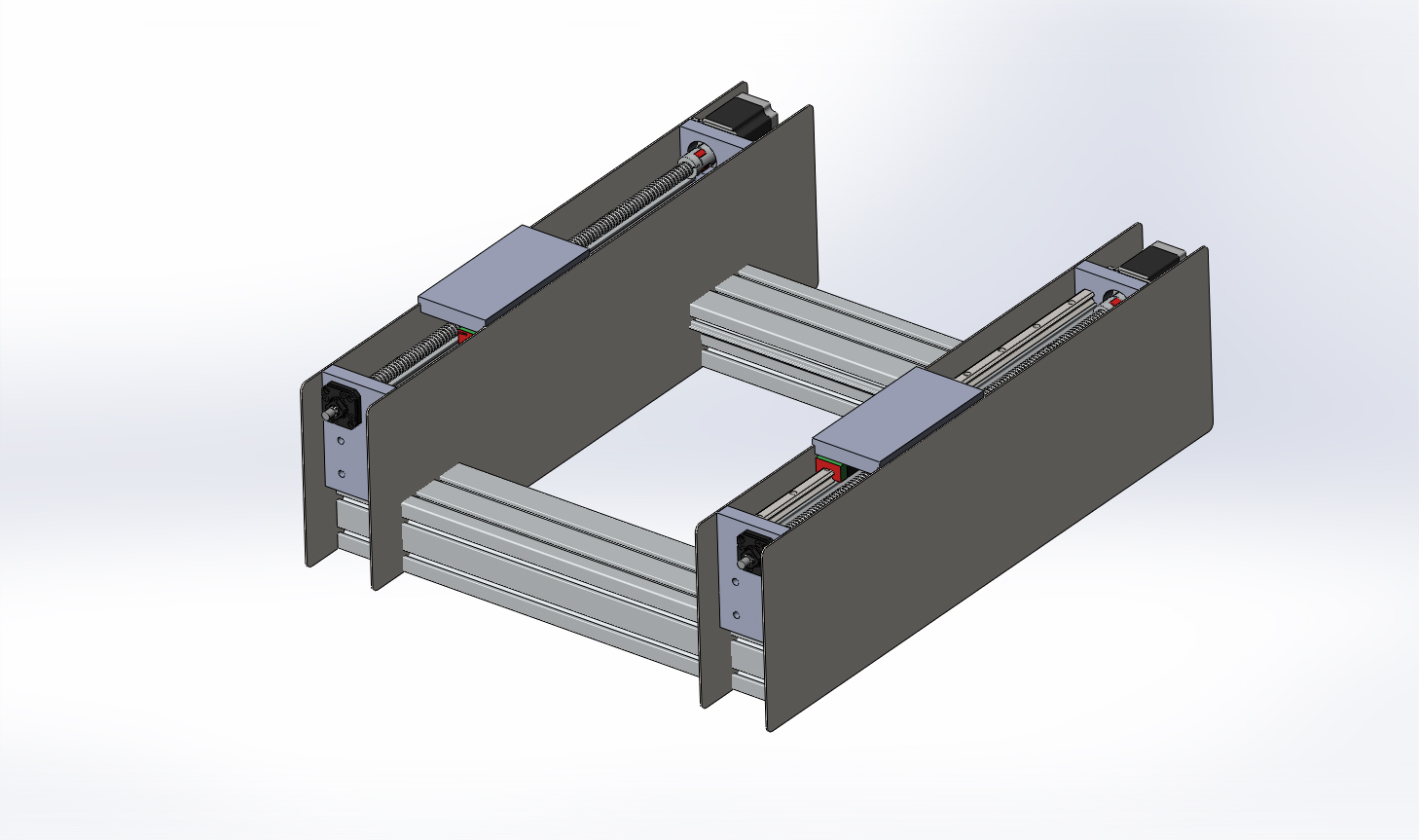

Можно собирать станины по типу как на "Примитивном" от Фрезеряги: http://www.cnc-club.ru/forum/viewtopic. ... 99#p234368
Станина бок.JPG (2704 просмотра) <a class='original' href='./download/file.php?id=132443&sid=bc4dcde2bac448dac926b36cc62654bf&mode=view' target=_blank>Загрузить оригинал (172.42 КБ)</a>
Примитивный.JPG (2704 просмотра) <a class='original' href='./download/file.php?id=132444&sid=bc4dcde2bac448dac926b36cc62654bf&mode=view' target=_blank>Загрузить оригинал (246 КБ)</a>
Или как в "Народном":
Станина.JPG (2704 просмотра) <a class='original' href='./download/file.php?id=132448&sid=bc4dcde2bac448dac926b36cc62654bf&mode=view' target=_blank>Загрузить оригинал (134.11 КБ)</a>

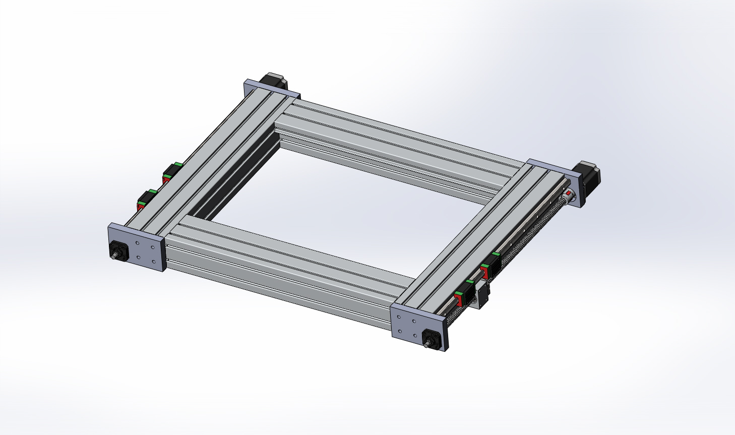

А можно из профилей делать подиумы.
Подиум.JPG (2704 просмотра) <a class='original' href='./download/file.php?id=132445&sid=bc4dcde2bac448dac926b36cc62654bf&mode=view' target=_blank>Загрузить оригинал (171.63 КБ)</a>
Подиум сборка.JPG (2704 просмотра) <a class='original' href='./download/file.php?id=132447&sid=bc4dcde2bac448dac926b36cc62654bf&mode=view' target=_blank>Загрузить оригинал (281.22 КБ)</a>
Подиум с защитой.JPG (2704 просмотра) <a class='original' href='./download/file.php?id=132446&sid=bc4dcde2bac448dac926b36cc62654bf&mode=view' target=_blank>Загрузить оригинал (203.67 КБ)</a>

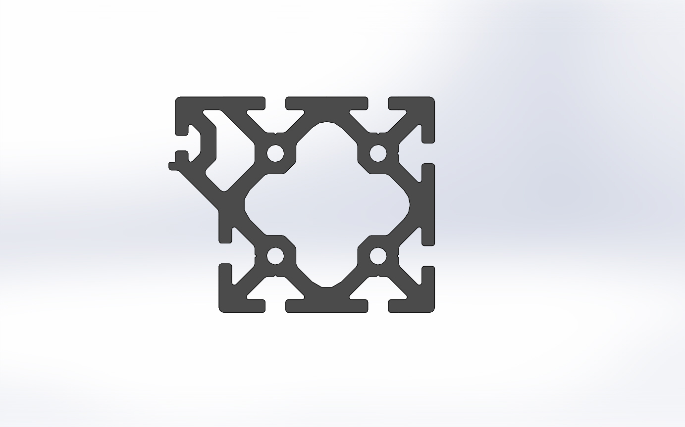

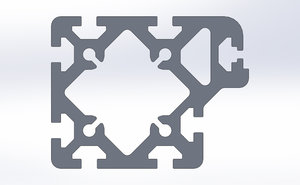

Фрезеровать все равно придется... И точки в центре профиля никто делать не будет, эти иглы быстро повыламывает.
Re: Недорогой профиль для стола (очень недорого)
Да все примерно так и задумано. Только в моем варианте центр рельса расположен в 20мм от края это для того чтобы при сверлении профиля на сквозь сверло не сломать.
Вот мой последний вариант который отправил на просчет.
1.JPG (2682 просмотра) <a class='original' href='./download/file.php?id=132450&sid=bc4dcde2bac448dac926b36cc62654bf&mode=view' target=_blank>Загрузить оригинал (377.4 КБ)</a>

Darxton писал(а):Фрезеровать все равно придется...
Это обязательно, даже равносторонний профиль всегда получается винтом, а у этого ещё и выступ внутрь может загнуться. Но для станков по деревякам может и прокатить.
Darxton писал(а):И точки в центре профиля никто делать не будет, эти иглы быстро повыламывает.
Ну как-то же делают профили с отверстиями.:wik: А тут перемычки и иглы толстые, не должны повыламываться.
Я же сам предлагал от отверстий отказаться, но тогда сквозные отверстия сверлить будет совсем печалька. :cry:
frezeryga писал(а):Только в моем варианте центр рельса расположен в 20мм от края это для того чтобы при сверлении профиля на сквозь сверло не сломать.
Зато не весь потенциал размера профиля используется, направляющие у тебя ближе друг к другу. И держатели гаек только самодельные можно ставить. ;)
А сверлить можно и с другой стороны, есть на что положить на стол станка через подкладку.
Фердинанд Порше
Там разница в несколько мм и врятли на чтото повлияет. Насчет держателей гаек уже писал. Фтопку китай. Своих можно наделать если сразу много то недорого выйдет.
