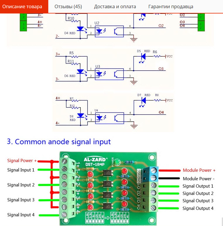

john1987887 писал(а):Меня интересует вариант подключения "Differential signal input", у него инверсная логика работы, согласно таблице в описании. Если честно, не могу понять, почему общий катод и общий анод меняют логику работы платы. Можно на пальцах объяснить?
Какая разница, подводим мы к оптопаре общий 24В или общий 0В, с другой стороны оптопары результат будет один - откроется NPN транзистор и ток потечет через диод световой индикации на землю и на выходном пине будет 0В...
Ну с дифференциальным входом вообще проблем не должно быть - поменять на входе полярность и логика поменяется.
2018-11-07_20-36-14.jpg (3445 просмотров) <a class='original' href='./download/file.php?id=150060&mode=view' target=_blank>Загрузить оригинал (132.78 КБ)</a>
Вот пример из описания, подали на вход 24В, оптопара не горит, на выходе 5В через светодиод.
ТОлько не надо забывать про то, что датчики NPN или PNP бывают. В любом случае желательно конкретный вариант нарисовать.

Lunatic писал(а):Ну с дифференциальным входом вообще проблем не должно быть - поменять на входе полярность и логика поменяется.
Как такое возможно? Диод в оптопаре не загорится.

john1987887 писал(а):Возник вопрос с подключением датчика не к стандартным входным пинам, а к двунаправленным. Дело в том, что Смутстеппер на порту №2 и №3 может использовать пины №2-9 как для входных, так и для выходных сигналов. Уровень сигналов 5В. Все датчики и прочее используют 24В для сигналов, соответственно подать эти 24В на вход в Смутстеппер нельзя, нужно городить опторазвязку.
Могу ли я использовать плату по ссылке, чтобы организовать это дело? Смущает, что, судя по схеме платы, на выходной пин постоянно идет 5В через светодиод. Или я не прав? Получается, что это плата с инвертированным сигналом? Когда оптопара открывается, на выходе 0В, когда она закрыта, на выходе 5В?
https://ru.aliexpress.com/item/PLC-Sign ... Title=true
триггер Шмитта поставьте за оптопарой 5В и нтвертируйте сигнал как нужно

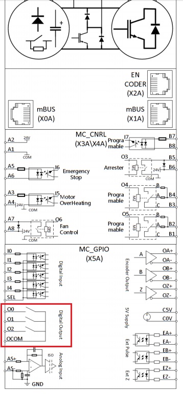

Мне эта плата нужна, потому что не хватает стандартных входов. Через нее мне нужно завести в мозг сигнал со шпинделя "Homing done", чтобы обезопасить станок на случай, если шпиндель не выполнит ориентацию и чтобы не было аварии при автосмене инструмента.
Шпиндель выдает сигнал через обычный релейный выход (схема ниже). По факту шпиндель будет просто зажигать оптопару.

С этой платой ничего красивого не придумывается. Если это релейный выход и больше ни к чему не подключен, то можно его напрямую в контроллер подключить и 5В коммутировать. Если еще сигналы нужны и куда-то будут подключаться (3 выхода всего на картинке с общей точкой), то промежуточное реле для развязки, которое на контроллер нужное напряжение подаст.

В том и проблема, что ОСОМ будет подключен на 24В, чтобы включить этот драйвер последовательно с остальными для Е-СТОПа.

john1987887 писал(а):В том и проблема, что ОСОМ будет подключен на 24В, чтобы включить этот драйвер последовательно с остальными для Е-СТОПа.
Тогда дополнительное реле, контакты которого на вход контроллера с 5В логикой. А какой контакт НО или НЗ использовать уже от логики зависит.

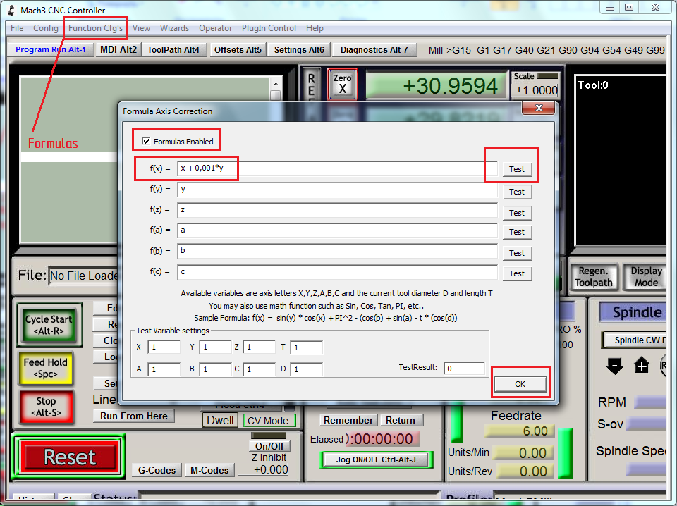

У меня и мне подобных человеках есть проблема с данной функцией "Formula Axis Correction". При включении формулы, которая компенсирует неперпендикулярность X и Y, появляются стуки моторов. Стук бывает всегда, когда происходит обнуление высоты фрезы. Поставили фрезу в шпиндель,на фрезу крокодил, на заготовку кинули "таблетку" для поиска нуля высоты и в момент замыкания контактов "фреза-таблетка" происходит удар мотора. С чем это связано - не понятно пока. Я сначала думал это всё вина кривой лицензии мач3. Но лицензия не помогла. Глюк мач3 либо вина платы управления/LPT порта. Интересно как будет на вашей плате.
Для теста.png (3107 просмотров) <a class='original' href='./download/file.php?id=150967&mode=view' target=_blank>Загрузить оригинал (276.12 КБ)</a>
john1987887
Сообщения: 3063
Репутация: 1802
Re: Японец BROTHER TC-229
Сообщение john1987887 »
При этом, если отключить формулы, то стук пропадает?
да
