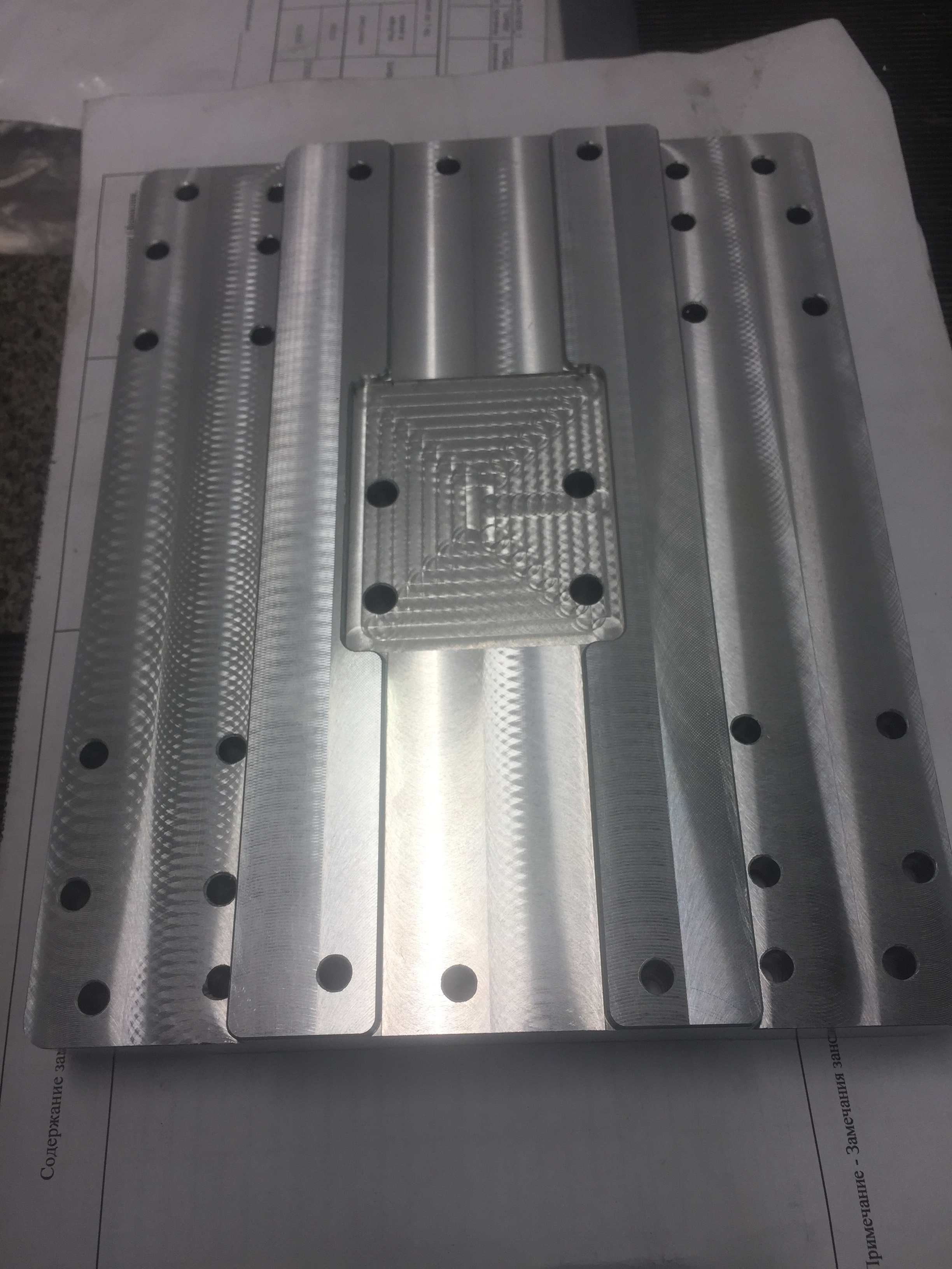

sima8520 писал(а):А здесь какие косяки видите?
Прикалываешься, я в ОТК не работаю. :D
Re: Станок 600х400х150 мм
Не прикалываюсь. Вполне серьезно.

sima8520 писал(а):Не прикалываюсь. Вполне серьезно.
А сами что думаете?
Тени детали на фото ни о чём не говорят?
А теперь смотрим на то фото, которое никто походу и не смотрел
в чужом глазу соломину видеть, в своём — бревна не замечать

sima8520 писал(а):А теперь смотрим на то фото, которое никто походу и не смотрел
И что?
Везде поверхность одинаковая, что что
Lafayette
Сообщения: 3349
Репутация: 445
Сообщение Lafayette »
sima8520 писал(а):Везде поверхность одинаковая, что что
Вы не забывайте, что я смотрю на фото, а не на деталь. Соответственно и сужу по фото.
Если в реальном виде одинаково, то хорошо.
И ещё, если вы говорите, что всё одинаково, то почему полосы на торце детали(последнее фото) от проходов видны?
Не говорю, что плохо, так к слову пришлось.
Вот на вашем фото, это след от фрезы или тени(стрелки)?
b76a82f103230b7fcbc5abd5679199b3.jpg (2408 просмотров) <a class='original' href='./download/file.php?id=122866&mode=view' target=_blank>Загрузить оригинал (1.71 МБ)</a>
Под стрелками же нет ничего (именно под стрелкой, а не там, куда она указывает). Хотя другое фото глянуть - есть полосы. Это тени, камера телефона не умеет передавать так как видит человеческий глаз. Поэтому не стоит судить о качестве по одному не понравившемуся фото, как вы это сделали. Даже если будут какие то риски - не страшно. Знали бы Вы цену этих деталей - не разводили бы такую дискуссию, а просто порадовались за меня.

Нормальный след от фрезы. Просто большой съем на зуб и нет чистового прохода на меньшей скорости. Круговые следы при перпендикулярном шпинделе всегда остаются. Например при фрезеровке ГБЦ, чтобы от них избавиться, наклоняют немного шпиндель. При этом получается небольшая яма посередине (как правило очень небольшая в пределах 0,01), но зато поверхность красивая. Лично я плоскости ГБЦ шлифую и вот при шлифовке очень четко видны гребешки от предыдущей фрезеровки, хотя на ощупь все гладким кажется. Профилометром не богат, поэтому все на ощупь))
В данном случае фреза скорее всего наборная с пластинками. Соответственно нижняя часть не плоская, а с четко выраженными режущими кромками. На монолитных тс фрезах нижняя часть плоская и такие гребешки менее заметны получаются.

sima8520 писал(а):Под стрелками же нет ничего (именно под стрелкой, а не там, куда она указывает). Хотя другое фото глянуть - есть полосы. Это тени, камера телефона не умеет передавать так как видит человеческий глаз. Поэтому не стоит судить о качестве по одному не понравившемуся фото, как вы это сделали. Даже если будут какие то риски - не страшно. Знали бы Вы цену этих деталей - не разводили бы такую дискуссию, а просто порадовались за меня.
Насколько помню я не говорил что плохо и не судил качество обработки. Сказал только почему может быть такая поверхность исходя из фото. :wik:
Цена мне не важна, главное чтобы вас устраивала.
Раз всё отлично, тогда только действительно рад за вас.

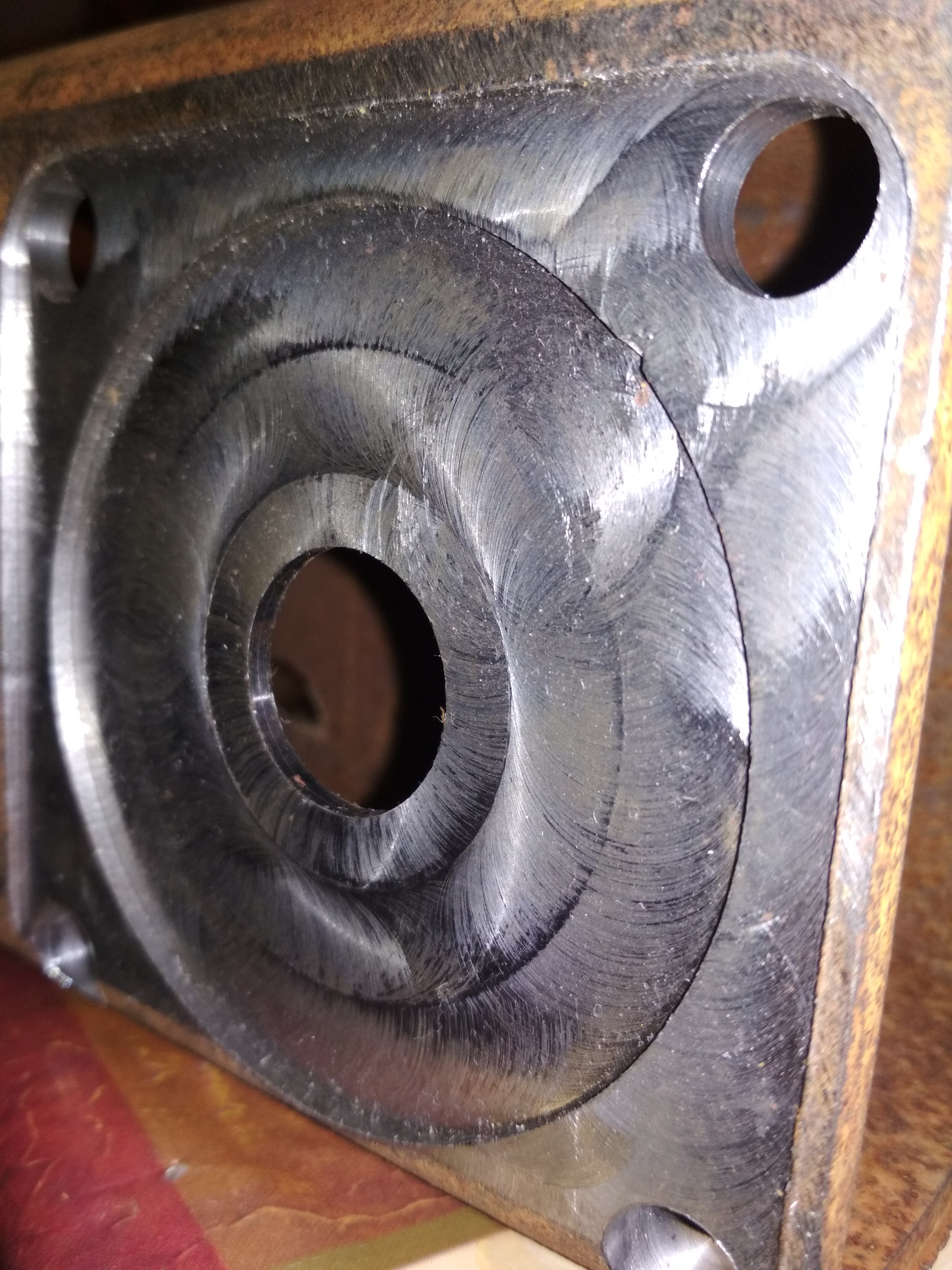

Нашел пробную железяку после старой фрезы. Вот как мой тупой рисует. Это железо, по аллюминию также рисует
15088708711351537915843.jpg (2322 просмотра) <a class='original' href='./download/file.php?id=122889&mode=view' target=_blank>Загрузить оригинал (2.13 МБ)</a>
