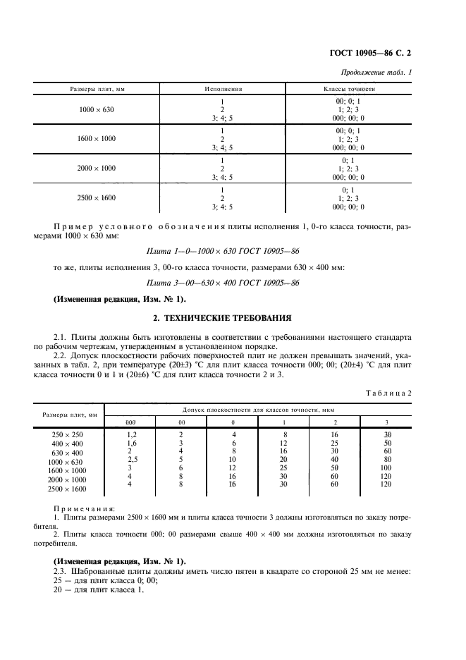

frezeryga писал(а):По плоскостности он очень хорошо попадает в сотку на метр
Ну, геометрическая точность станка, может, и попадёт в такие цифры(во что мало верится, если честно). А вот метровая плоскость на детали после обработки покажет более унылый результат.
Если же нет, то бросай нахрен свои станки из профиля и открывай производство поверочных плит: при размере 1000х630 уложишься в нулевой класс точности сразу после Мультикама! :hehehe:
GOST-10905-86-5.gif (3577 просмотров) <a class='original' href='./download/file.php?id=115191&mode=view' target=_blank>Загрузить оригинал (33.48 КБ)</a>
