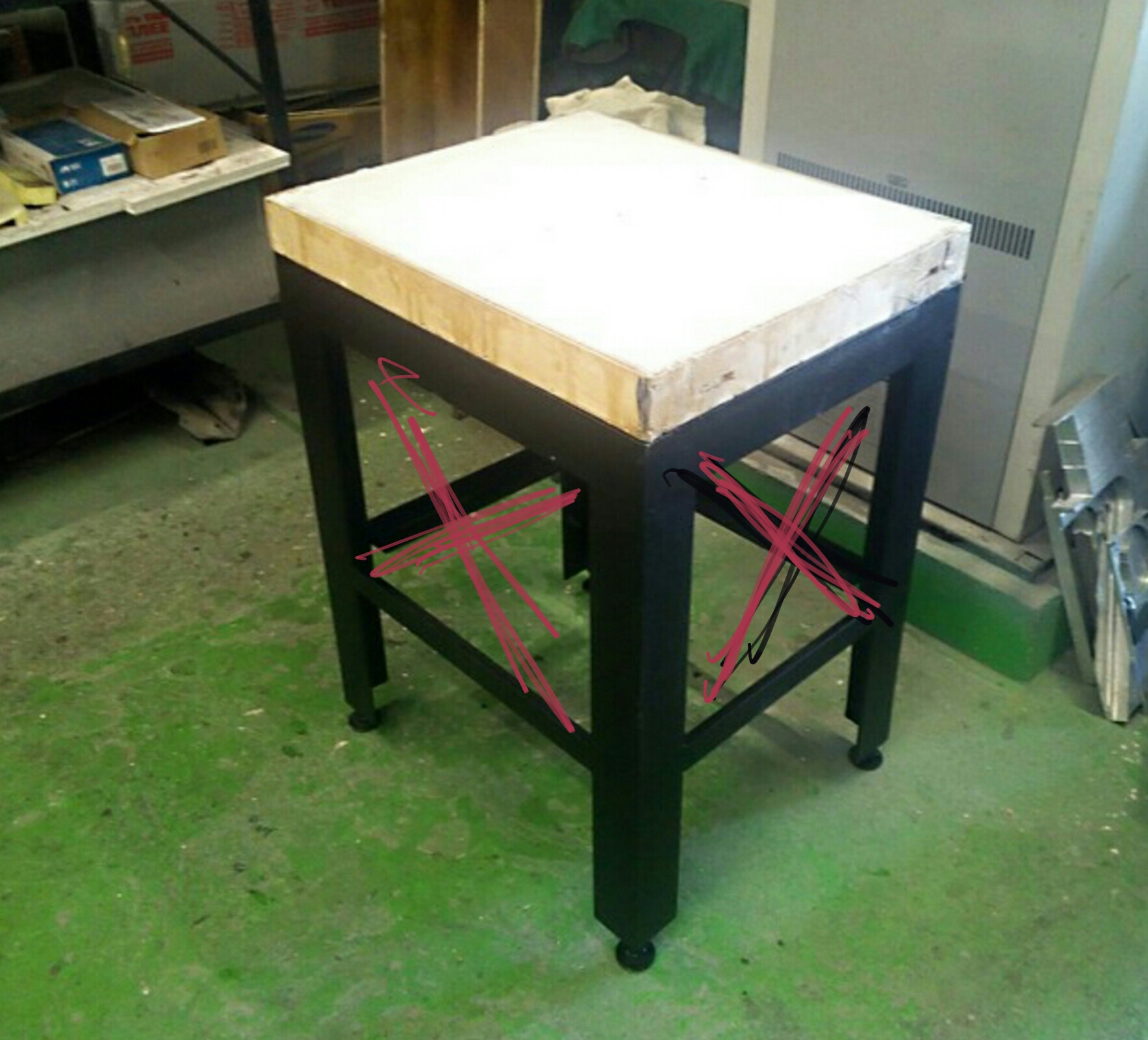

Не нашел фотку, хотя точно была
типа таких

Понял идею.
Посмотрю как будет себя вести. Приварить раскосы - дело на пару часов.
Жаль только полочки. Доступ потеряется.
Ради любопытства прогоню в солиде проект. Возможно будет достаточно раскосов только в верхней части, не отжирающих доступ к полке.

Может и так пойдет, у тебя станок полегче
Но я бы поставил по бокам и сзади, спереди оставить под полки
либо навари боковые стенки

Udjin писал(а):Приварить раскосы - дело на пару часов.
при этом могут быть кое-какие поводки, поэтому я рекомендую:
1) приваривать диагонали или стенки (стенка дороже выходит, но зато пыль лететь не будет)
2) приваривать сейчас а не потом.
еще рекомендации. можно наварить диагонали снизу на всех 4х сторонах (на пол то точно ничего ложить под станком не будешь), а между полкой и основанием станка закрыть 3 стороны. большого сечение там не надо - самая мелкая профтруба или арматурина
