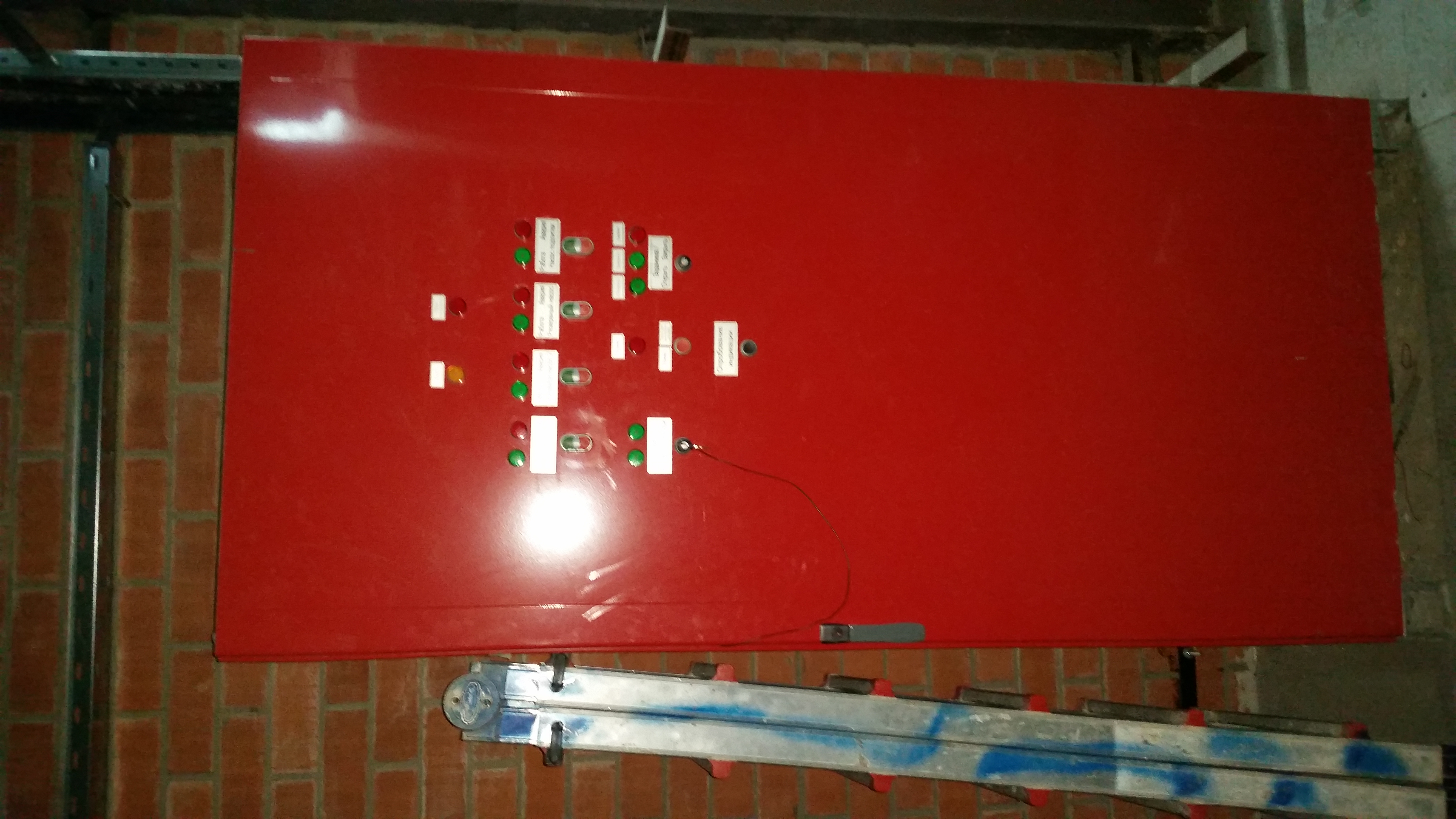

http://www.cnc-club.ru/forum/viewtopic. ... 61#p347561
У пожарников похоже проф. деформация на красном цвете :hehehe:
