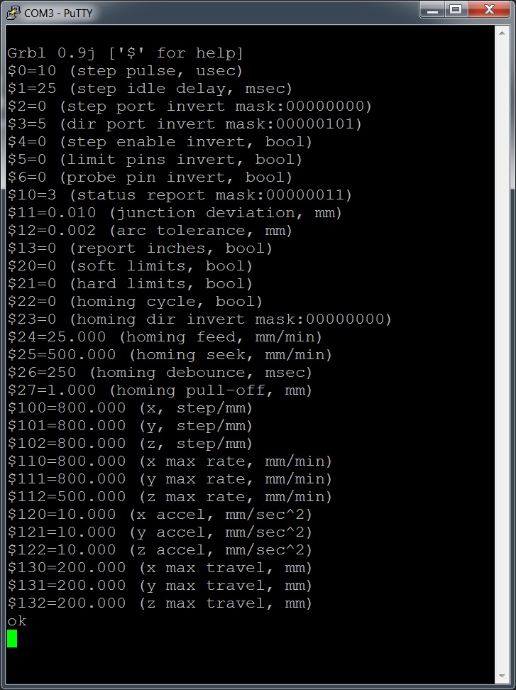

- iMaks-RS
- Мастер
- Сообщения: 1807
- Зарегистрирован: 10 июл 2017, 09:25
- Репутация: 205
- Настоящее имя: Maks
- Откуда: От туда.
- Контактная информация:
mrKrivedko, хотел в личку написать, но ограничение из-за малого количества сообщений в форуме..
честно говоря - не понимаю и не изучал, что означают все эти параметры в строках g-кода.. (хотел "из коробки" девайс для сверловки и фрезеровки плат, а получилось - что нужно и код знать и баги отлавливать... )
На сколько я смог понять - нуль выставлен верно и заглубляется на 1.7мм.. Я думаю, что всё-таки проблема с ПО.. требуется определённая последовательность действий.. По какой причине происходит сбой, если загружать/использовать карту высот.. это только разработчик ПО сможет ответить.. ибо для себя сделал вывод, что проблема не является аппаратной.. или сам ГБРЛКонтрол или прошивка..
Рисковать обновиться до крайней версии прошивки и ПО.. нет ни желания ни мануалов на рашен лангуаге.. Опасаюсь, что в прошивка от чинайцев может быть подправлена.. т.к.не исключаю "своей" разводки платы контроллеры и соответственно назначены другие порты.. Быть "пионером" - "сыкотно".. станок хоть как-то, да работает.. К новым "особенностям" привык и подстроился под них..
вывод $$:
вывод $$:
