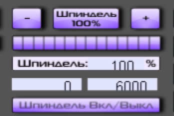

Такой вопрос : осталась маленькая пакость которая не дает покоя : при включении шпинделя кнопкой в Mach3
Снимок экрана 2018-03-13 в 18.18.53.png (5414 просмотров) <a class='original' href='./download/file.php?id=134510&mode=view' target=_blank>Загрузить оригинал (30.36 КБ)</a>
обороты увеличиваются до 10600 (количество оборотов смотрю на ПЧ), при этом на выходе DAC контроллера висит напряжение 2,56В, дальше при нажатии кнопки "шпиндель 100%" обороты снижаются до заданных, на выходе DAC - 0 Вольт и вроде все работает корректно.
Частотник и его подключение как здесь : http://www.cnc-club.ru/forum/viewtopic. ... 40#p339140
Настройки частотника такие : http://www.cnc-club.ru/forum/viewtopic. ... 35#p376535
need help !!!

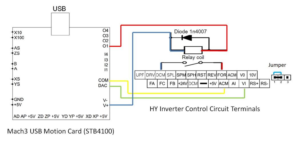

Подключил так : контакты включения шпинделя DCM и FOR через реле, регулировки скорости : VI -> DAC , ACM -> COM
Настройки частотника : PD001 - 1 - Откуда осуществляется Управление Старт/Стоп,
PD002 - 1 + переставить джампер на VI,
PD070 - 0 - (0-10V) с платы MACH3
Так подключать сыкотно : http://www.cnc-club.ru/forum/download/f ... =view&mt=1
Хотя клеммы DCM и ACM обе являются минусовыми :
DCM для 24в входов FOR, REV, SPH, SPM, SPL, RST, DRV, UFP
ACM для 5в, 10в, входов VI, AI (он же общии контакт на всей плате контроллера)
И вроде можно обединить их в общий ноль, но... Хотя было бы круче обойтись без лишней релюхи.

Вот картинку нашел :
подключение STB4100 к китайскому инвертору/частотнику (5360 просмотров) <a class='original' href='./download/file.php?id=134599&mode=view' target=_blank>Загрузить оригинал (43.3 КБ)</a>
Народ, выручайте, никак не победить скорость шпинделя после включения.

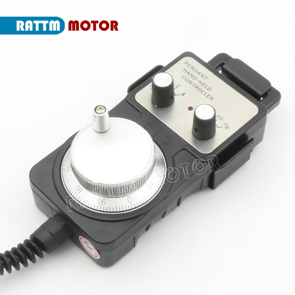

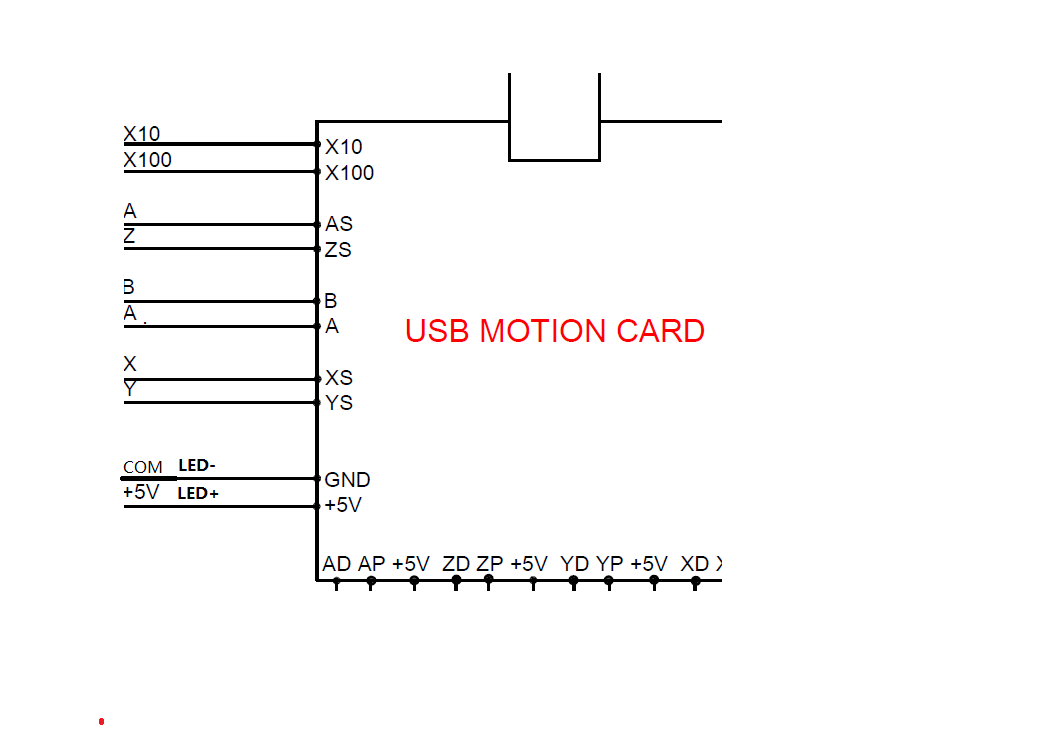

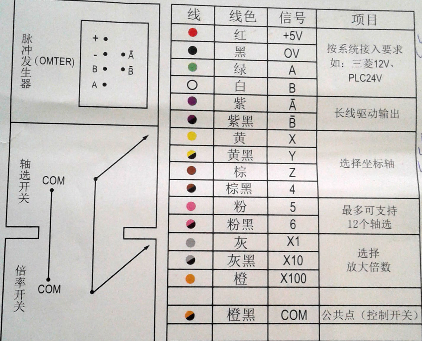

Уважаемые форумчане нужна ваша помощь.
Имеется пульт MPG100.
Никак не разберусь с подключением.
Подключаю как на схеме.
Провода А/, В/ и Х1 оставляю в воздухе.
Режимы переключаются, станок ёрзает.
Но оси с пульта не переключаются.
Только с компа.
Где копать?
100-Pulse-font-b-5V-b-font-font-b-MPG-b-font-font-b-handwheel-b.jpg (4989 просмотров) <a class='original' href='./download/file.php?id=137784&mode=view' target=_blank>Загрузить оригинал (134.13 КБ)</a>
20180422_180726.jpg (4989 просмотров) <a class='original' href='./download/file.php?id=137785&mode=view' target=_blank>Загрузить оригинал (245.96 КБ)</a>
HTB1oOUHnbSYBuNjSspf763ZCpXav.png (4989 просмотров) <a class='original' href='./download/file.php?id=137786&mode=view' target=_blank>Загрузить оригинал (30.04 КБ)</a>
HTB1ZQeVdJknBKNjSZKPq6x6OFXaK.jpg (4989 просмотров) <a class='original' href='./download/file.php?id=137787&mode=view' target=_blank>Загрузить оригинал (42.02 КБ)</a>

Лёлик писал(а):Где копать?
Вот интересная статья: http://shagovik.ru/index.php?route=info ... icles_id=3

Rom327 писал(а):Вот интересная статья: http://shagovik.ru/index.php?route=info ... icles_id=3
Спасибо. Статья хорошая.
Но это уже последний вариант будет.
Хотелось бы всё таки подключить напрямую к контроллеру.
Вот видео от уважаемой (мной, по крайней мере) команды. Они собрали самодельный пульт, но внутренности те же, что и в заводском (твоем) пульте. Все работает. На вопросы отвечают!
